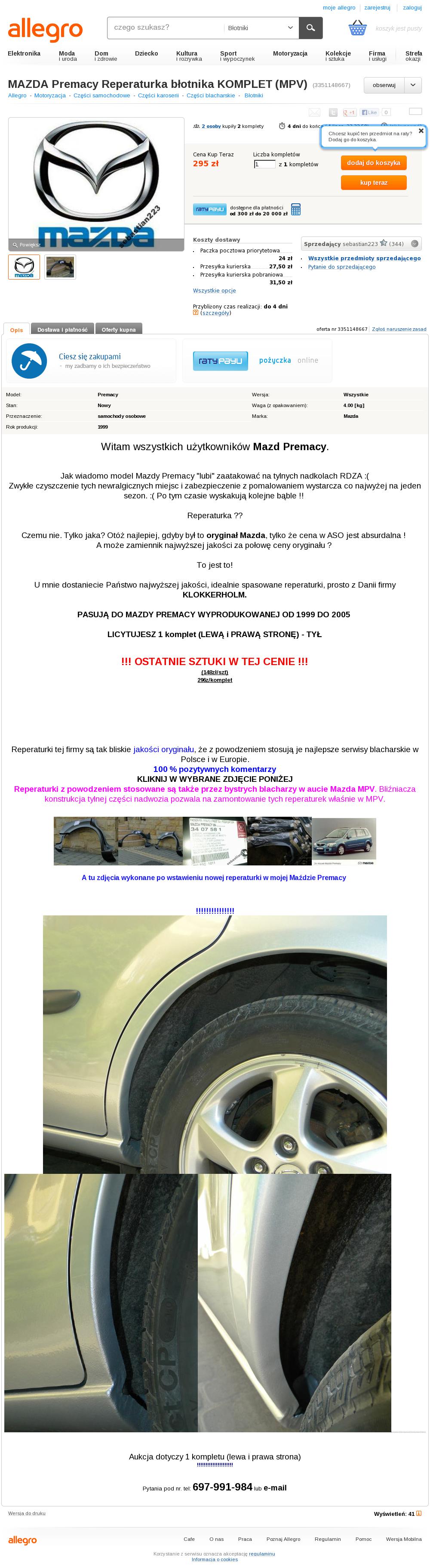

moje pytanko to czy reperaturka tylnych nadkoli do Premacy pasowałaby do MPV-ki <co?>
http://allegro.pl/mazda-premacy-reperat ... 48667.html
piszą tam że;
"Reperaturki z powodzeniem stosowane są także przez bystrych blacharzy w aucie Mazda MPV. Bliźniacza konstrukcja tylnej części nadwozia pozwala na zamontowanie tych reperaturek właśnie w MPV" <zawstydzony>
ktoś próbował coś takiego?

Postprzez mirmur » 1 lip 2013, 01:16
nie spotkałem reperaturek do MPV-ki <płacze>
a te do Premacy, jak ktoś ma okazję się "przytulić" do Premacki <lol> a ja miałem okazję :> to niech stanie nadkole do nadkola i zobaczycie jak duża jest różnica <płacze> .
ten rant jest jakieś 1,5 cm niższy, a od drzwi do zderzaka jakieś 4 cm krótsza (tak pi razy oko).
i dlatego najlepiej jakby ktoś kto już wymieniał się wypowiedział, bo wstawić można wszystko tylko jak to będzie potem wyglądać <faja>

Jeśli nikt nie spotkał się z pasowaniem reperaturek od Premacy to zrób szablon z tektury na podstawie swojego błotnika ( MPV ) i porównaj do błotnika Premacy – ważna średnica łuku , kształt przegniecenia rantu i pamiętaj że MPV ma przesuwane drzwi a Premacy otwierane .

Postprzez mirmur » 6 lip 2013, 14:46
niestety, byłem dzisiaj u blacharza i naświetliłem mu sytuacją z reperaturkami od Premacy, po wytłumaczeniu mi co i jak powiedział ;
-oczywiście można pokombinować, ale tak szczerze to ja bym się wstydził tak jeździć <płacze> (z reperaturką od Premacy)
jest krótsza i niższa i to trochę wieśniacko by wyglądało :( tak pokrótce ...
poszukiwań ciąg dalszy <płacze> <co?>

Postprzez mirmur » 30 sie 2013, 15:37
szwarek-1 napisał(a):Ogólnie rozglądałem się i nie ma na rynku oprócz tych z allegro innych reperaturek do MPV. Jedyne co pozostaje to spróbować tych do Premacy lub szukać oryginalnych z używanych aut.
Jednak po wykonaniu kilkunastu telefonów okazuje się że bardzo ciężko dostać tylne błotniki nie skorodowane. Pozostaje chyba tylko ta reperaturka. Chyba że ktoś ma inny sposób na te błotniki.
jestem świeżo po przymiarce reperaturek od Premacy i niestety załamka <płacze>
Lakiernik-blacharz tak jak pisałem wcześniej... powiedział że na chama może to wsadzić, ale on się pod tym nie podpisze (miałbym nie mówić że to on wstawiał) tak beznadziejny byłby efekt końcowy :(
chodzi o ten nieszczęsny rancik który jest 1,5 cm niższy...i psuło by to cały efekt wizualny + reperaturka ta jest szersza i wystawałoby to trochę...
i jest jeszcze jedna możliwość, ale baaaaaardzo droga...
pisałem do Carspeed, czy jest coś takiego jak tylny błotnik do MPV, owszem jest (oryginał) ale cena...2.500 zł za jedną stronę... <glupek2>
to mnie nie stać <zawstydzony>
poszukiwań ciąg dalszy...

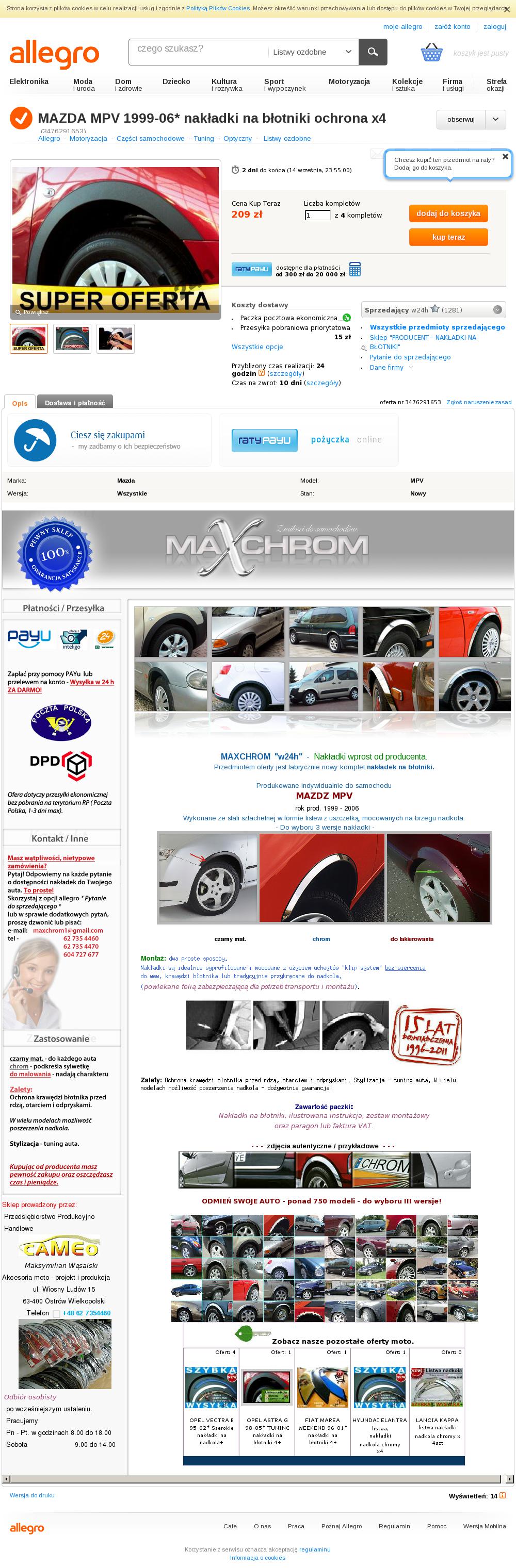

Postprzez robertzago » 12 wrz 2013, 10:37
Ja długo szukałem sposobu na tylne nadkola i powiem szczerze, ze mi juz ręce opadały bo nigdzie nie mogłem ich dostać . Znalazłem na allegro osłony na nadkola ,ale do naszych mpv jeszcze nie mieli ,lecz facet postarał sie o wzór i zrobił specjalnie dla mnie te osłony i tak jeździłem chyba ponad rok i powiem, ze na początku jakos auto wyglądało ,ale z biegiem czasu zaczęły te osłony odchodzić itp. W mojej głowie narodził sie pomysł by te osłony wykorzystać jako reperaturke tylnych nadkoli i sam choć nie jestem ani blacharzem ani lakiernikiem dopasowałem te osłony i później do blacharza i powiem ze bez problemy każdy blacharz sobie z tym poradzi Kto ma problem z nadkolami wiec niech szuka na allegro w zakładce tuning optyczny tych osłon i w miare dobrego blacharza i problem z głowy;–) ja mialem osłony chromowane ale sa jeszcze osłony do malowania i moim zdaniem chyba te do malowania byłyby najlepsze :–) a cały koszt to cos około 200 zł za komplet ,chociaż nie wiem czy mozna zamówić tylko na tył
Od: 18 paź 2012, 17:29
Posty: 47 (0/1)
Auto: mazda mpv 2.0 CITD rok 2003
Postprzez mirmur » 12 wrz 2013, 14:39
ale co, wycięli rdzę i wstawili te plastikowe ?
chodzi o takie cóś ?
http://allegro.pl/mazda-mpv-1999-06-nak ... 91653.html
wrzuć jakieś foty...

Postprzez robertzago » 12 wrz 2013, 17:59
to nie sa plastykowe a metalowe i idealnie pasują ,maja rant co prawda troszkę węższy ale jest i to co znalazłeś kolego mirmur to jest własnie to:–)
Dopisano 12 wrz 2013, 19:35:
a jak zrobię fotki to wstawię jak to wygląda juz po malowaniu :)
