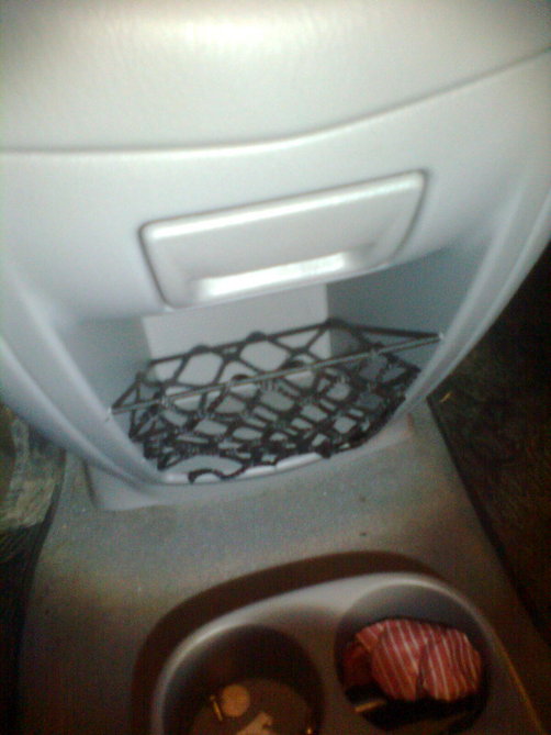

otwierany schowek jest fajny
ale ja zrobilem tak :)
i butelka 1.5 L sie miesci i nie przeszkadza bo w MPV jest dozo uchwytów na kubki ale zdanego na butelki
Dopisano 7 lut 2013, 20:03:
dodatkowo zamontowałem 2 gniazda zapalniczki :) i co wy na to

Pomysł na taką kieszeń <spoko> .
U mnie są dwa takie gniazda elektryczne ale we wnęce pod CB .

Postprzez sokoli_majster » 8 lut 2013, 08:13
ja też miałem drugie gniazdo elektryczne wywiercone za CB zeby go nie było widać, ale patent z siatką u VPM-a jest godny uwagi <spoko>

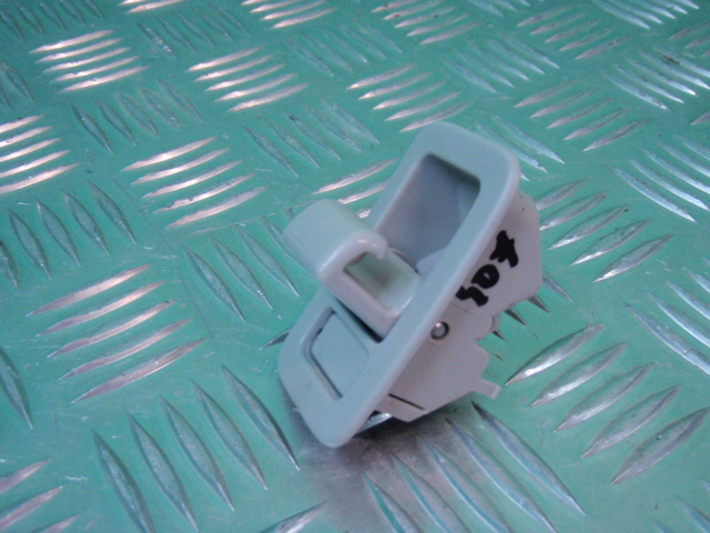

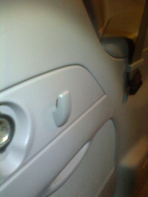

Postprzez VPM » 24 lut 2013, 14:39
zamontowałem haczyk w bagażniku zdjęcie wieczorem
klips na kwitki np.parkingowe
Dopisano 24 lut 2013, o 20:13:
element z craftera kolor identyczny

Postprzez sokoli_majster » 24 lut 2013, 22:44
Kolego! pomysł jak najbardziej trafiony. Nie tylko do MPV-ki ale chyba zainspirowałeś mie do założenie takiego haczyka w Sharanie :–) Prosze o zdjęcia:
– w oddaleniu,
– z przykładową, zawieszoną siatką,
– oraz instrukcją zamontowania owego gadżetu (ceny, użyte części).
Reszta super! <spoko> <oczko> papa

Postprzez VPM » 25 lut 2013, 18:48
i tu jest problem ciężko to kopić z zamontowane jest na śrubę 4 a z tylu jest kawałek aluminiowej blachy można kopić cos innego np od vw albo od peugota

Postprzez Norby » 25 lut 2013, 20:11
Co prawda wątek dotyczy schowka ale ześlizło się na haczyki zakupowe w bagażniku. Masz kolego wersję exlusive i dziwi mnie że brak jest fabrycznych haczyków chowanych po obydwu stronach na słupkach po otwarciu bagażnika. U mnie wygląda to tak:

Postprzez VPM » 25 lut 2013, 20:19
widać ze zdjęcie jest z wersji z chowana kanopa 6 osobowa a ja mam 7 pojedynczych siedzen

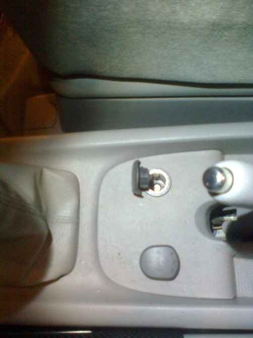

Postprzez edgar1990 » 28 lut 2013, 10:46
witam.mam pytanie do Guinnessa.tez chce zamontowac gniazdka we wnece schowka podobnie jak u Ciebie, tylko nie wiem jak wyciągnąć schowek.czy moglbys mi podpowiedziec?

Postprzez Guinness » 28 lut 2013, 17:43
Witam . A więc trzeba zdemontowac panel konsoli ( w moim przypadku jest to drewno – od zapalniczki bierzesz prąd – dosyc łatwo dwa wkręty a reszta to spinki ) , wyjąc klapkę schowka , odkręcic osłonę pod kierownicą , odkręcic wkręty i wyjąc spinki z części środkowej razem z popielniczką . Jak już to zdemontowałeś to czas na montaż dodatkowych gniazd prądowych . Pamiętaj aby nie pomylic biegunowości prądu – mi się to przytrafiło i spalił się bezpiecznik od radia CB .
Czas w moim przypadku to około 1 godziny .
Jeśli coś pomyliłem lub nie dopowiedziałem to sorry ale mogę nie wszystko pamiętac .
