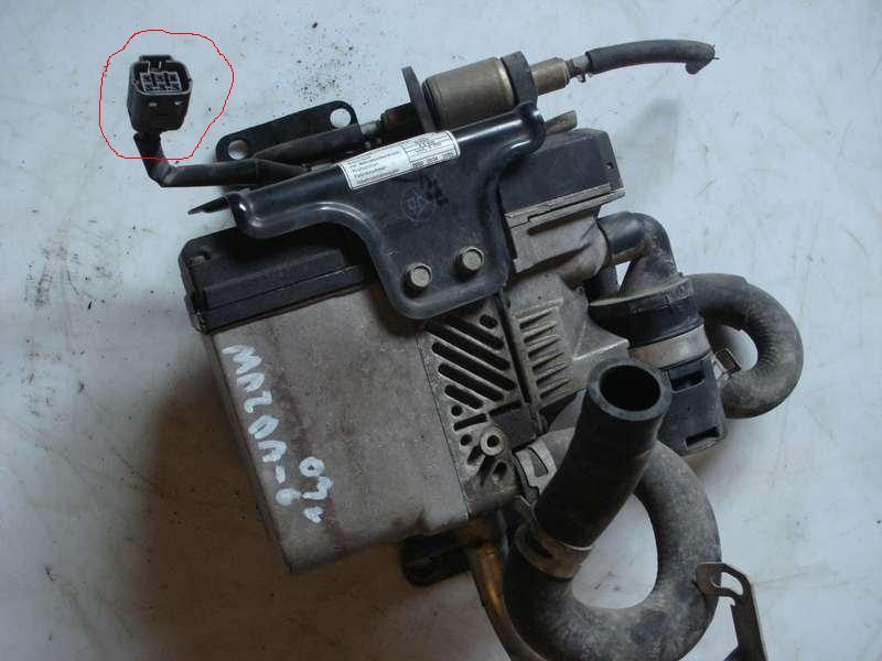

Co należy zrobić żeby wyłączyć Webasto w MPV diesel 2004r?

Rozłącz wtyczkę która idzie do webasto tuż przed piecem,jakieś 20cm.
Webasto już nie załączy się. :)

Dzięki. Czyli z tego wynika że bezpiecznika nie trzeba wyłączać?

Jak podniesiesz maskę to webasto znajduje się po lewej stronie na ścianie grodziowej, znajdziesz na pewno.Dojście jest dobre,rozłącz tą wtyczkę i będzie ok.
Ja u siebie rozłaczałem podczas rozbudowy webasto,odpalałem silnik i nic się nie działo,żadnych świecacych kontrolek.
