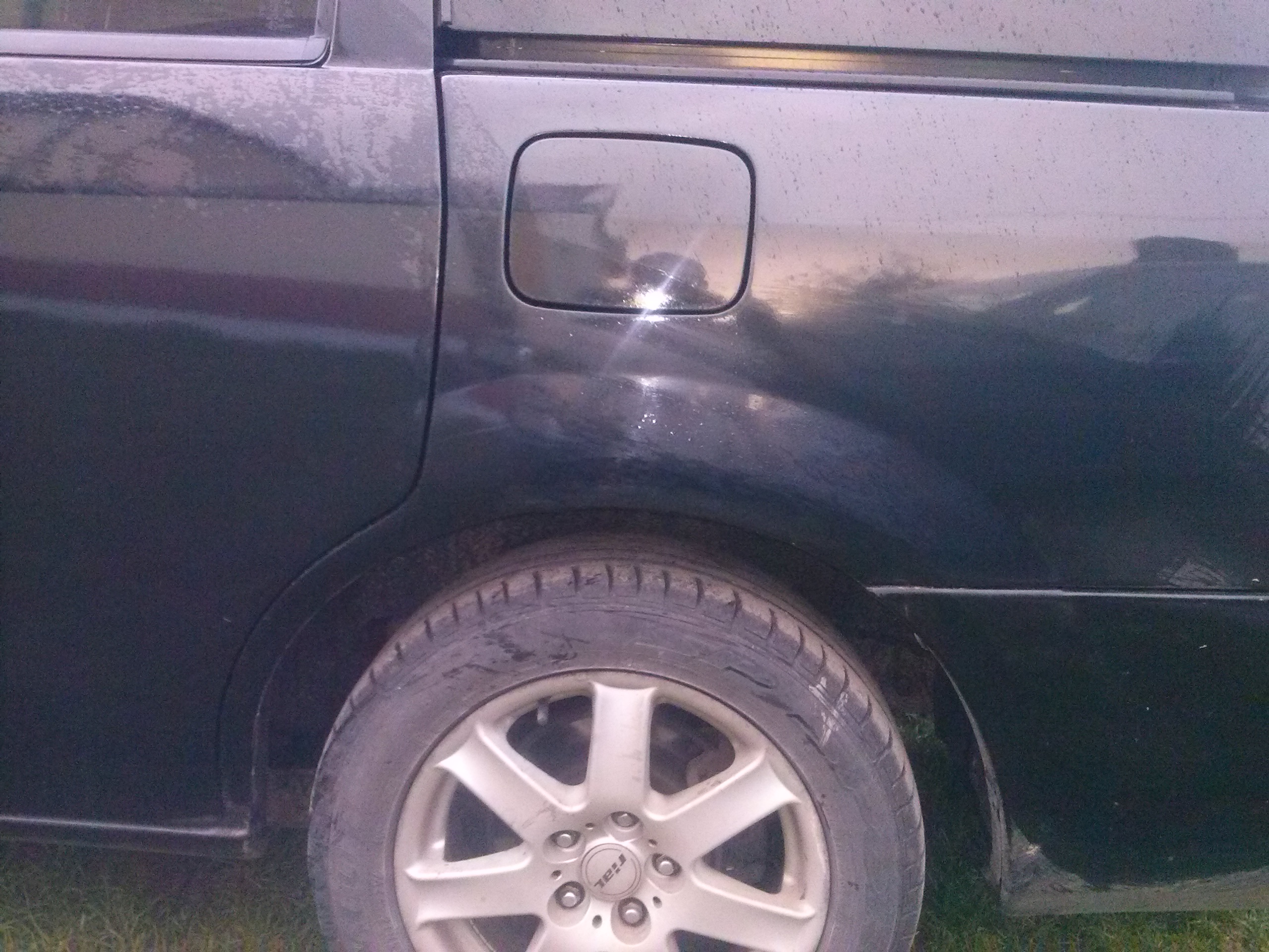

Postprzez robertzago » 29 wrz 2013, 07:20
tak jak obiecałem wstawiam fotke jak to wygląda po zrobieniu i może foto nie jest najlepszej jakości to można mi wierzyć ,ze wygląda to jak oryginał i teraz juz na swoja mpvke patrzę całkiem innym okiem;–)

Postprzez mirmur » 1 paź 2013, 13:20
robertzago prośba od mojego blacharza z Czech <oczy>
naświetliłem mu sprawę z twoim problemem i rozwiązaniem go <spoko>
jest bardzo ciekawy jak to wyszło, i prosił o więcej fotek, jeżeli nie sprawi Ci to kłopotu to prześlij mi na meila lub wstaw na forum więcej fotek w lepszej jakości <ok> (z góry, z boku, z bliska)
z góry dzięki za pomoc papa
