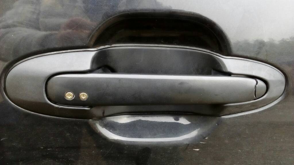

Urwana klamka drzwi suwanych :(
Postprzez Dave » 20 paź 2016, 18:27
No i stało się :(
Do tej pory, oglądałem ten defekt u kumpla.
A tu proszę, rano podchodzę do autka, a klamka mi w rękach zostaje.
Ustaliłem, że używka przód kosztuje od 35zł, a używka tył za 130zł (na alledrogo). Na oko, sam element ruchomy, wygląda tak samo.
I tu pojawiają się pytania:
Czy ktoś próbował, naprawić tylna klamkę, za pomocą przedniej?
Czy element ruchomy, lewej i prawej jest taki sam, czy się różni?
Planuje kupić kpl. na przód i się pobawić. Jeśli nikt tego nie naprawiał, to po operacji, chętnie się podzielę zdobytą wiedzą.
Tymczasem, skręciłem na wkręty, by drzwi używać ;)
A to sąsiad z przodu ;)
Mitsubishi Colt 05 1.3 ;)

Postprzez Dave » 2 cze 2017, 15:00
Element jest jak najbardziej wymienialny, trzymają go dwa kołki plastikowe. Na 99%ten element jest identyczny, jak ten w przednich drzwiach.

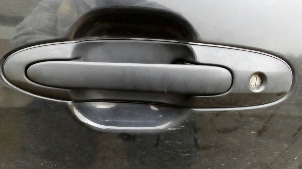

Postprzez Dave » 24 kwi 2018, 15:38
Jestem po operacji :) Tak jak przypuszczałem, można wykorzystać klamkę przednią i naprawić tylną. Trzeba tylko pamiętać, by do naprawy tylnej prawej, trzeba użyć przednią lewą klamkę i na odwrót. Ceny przednich są niższe na aukcjach, a roboty 15 min. Dziękuję Andrzejd i Diabolo Madzioro , za części do zabawy ;)
