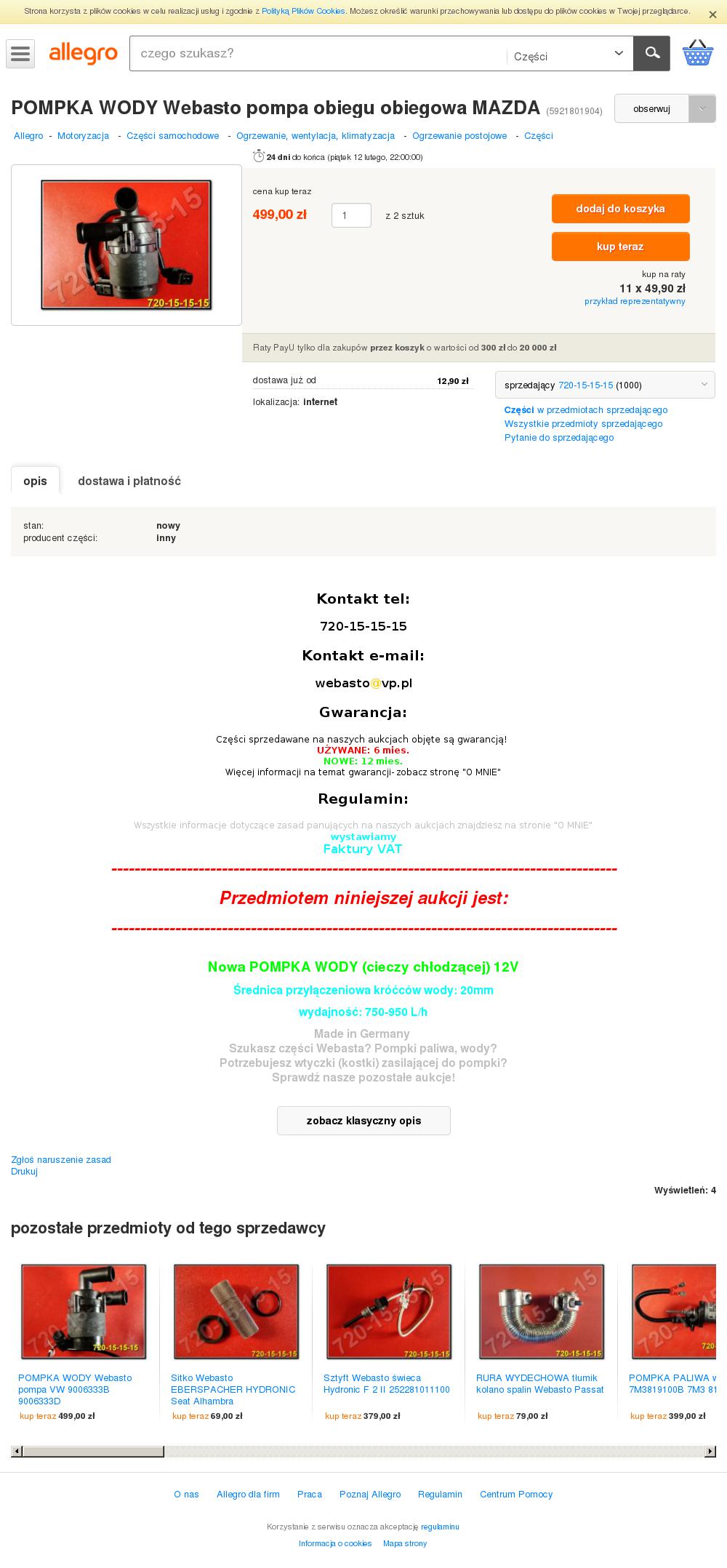

Postprzez Krystof72 » 19 sty 2016, 13:20
hmmmm, mój mechanik znalazł 4 razy drożej (http://allegro.pl/pompka-wody-webasto-p ... 01904.html)
albo nie mówimy o tym samym, albo mam problem z mechanikiem :D
tyle, że pomp w webasto wiele nie ma – dasz jakiś link???

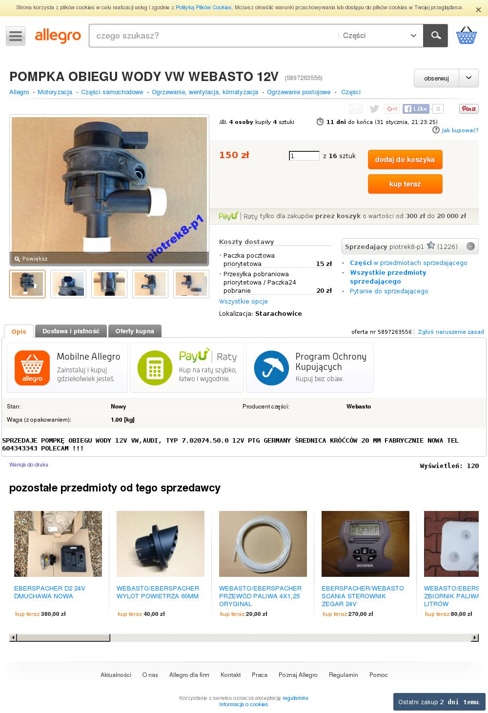

Postprzez inferno997 » 20 sty 2016, 20:47
heh... zmień mechanika, do VW jest tak samo pierburg a krućce na dole pomki też pasują ze starej,chodzi tu o sam silniczek który jest identyczny(wiem bo rozbierałem,nawet elektronika w silniczku niczym sie nie rużni) więc jeśli nie wiadomo o co chodzi to wiadomo o co chodzi, tu masz link do przykładowej VW których założyłem już wiele w rużnych piecach i działają niezawodnie
http://allegro.pl/pompka-obiegu-wody-vw ... 63556.html
aha a jak chcesz jeszcze taniej to napraw swoją i będzie działać tyle co ta nowa... ale mechanik pewnie już Ci mówił że nie da sie jej naprawić?

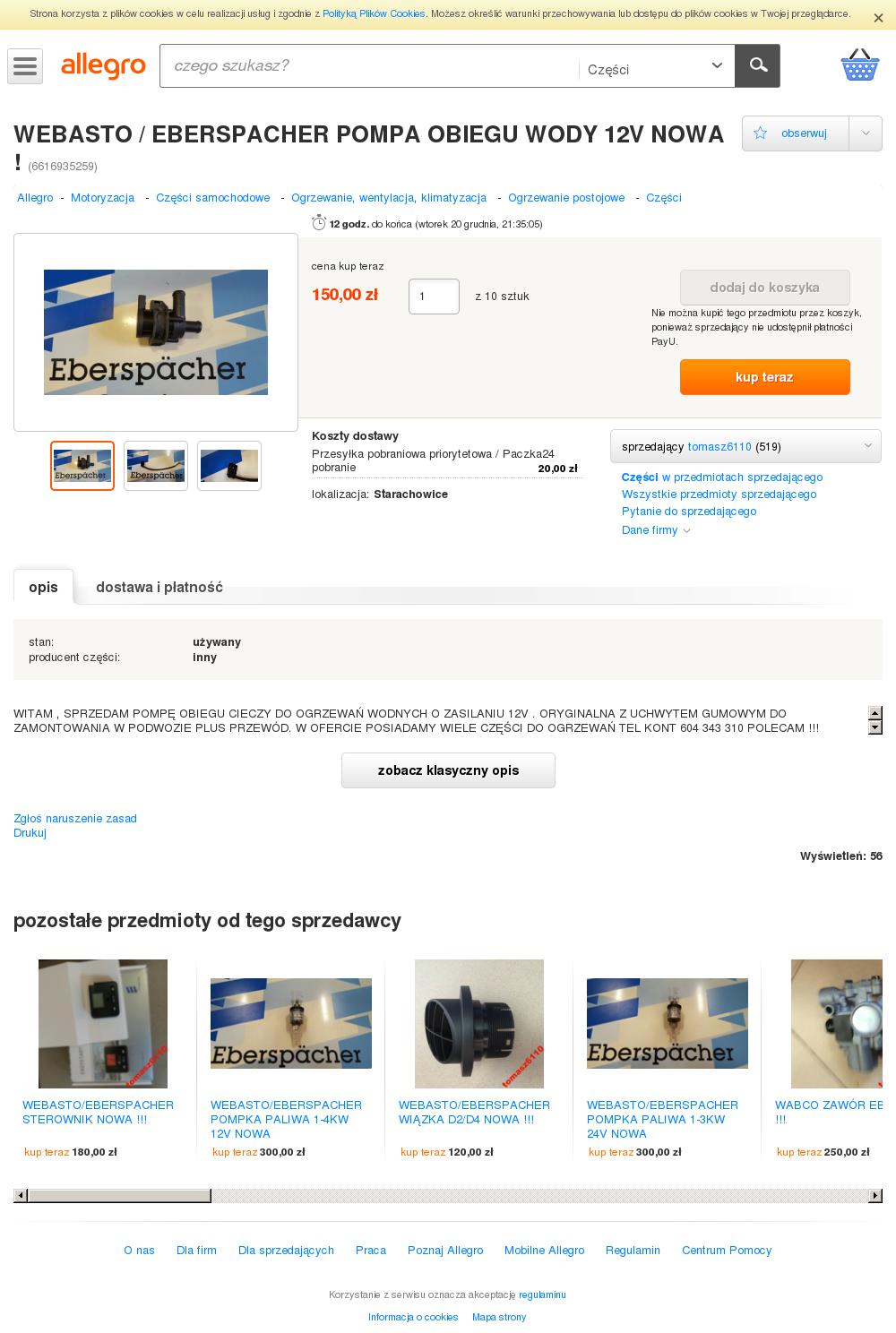

Postprzez Krystof72 » 20 gru 2016, 10:19
cześć, czy to jest to?
http://allegro.pl/webasto-eberspacher-p ... 35259.html
pozdrawiam, Krzysiek
Od: 9 kwi 2015, 08:30
Posty: 26 (2/1)
Auto: Mazda MPV 2004, diesel
Postprzez inferno997 » 20 gru 2016, 19:20
tak, po małych poprawkach można ją spokojnie wsadzić
