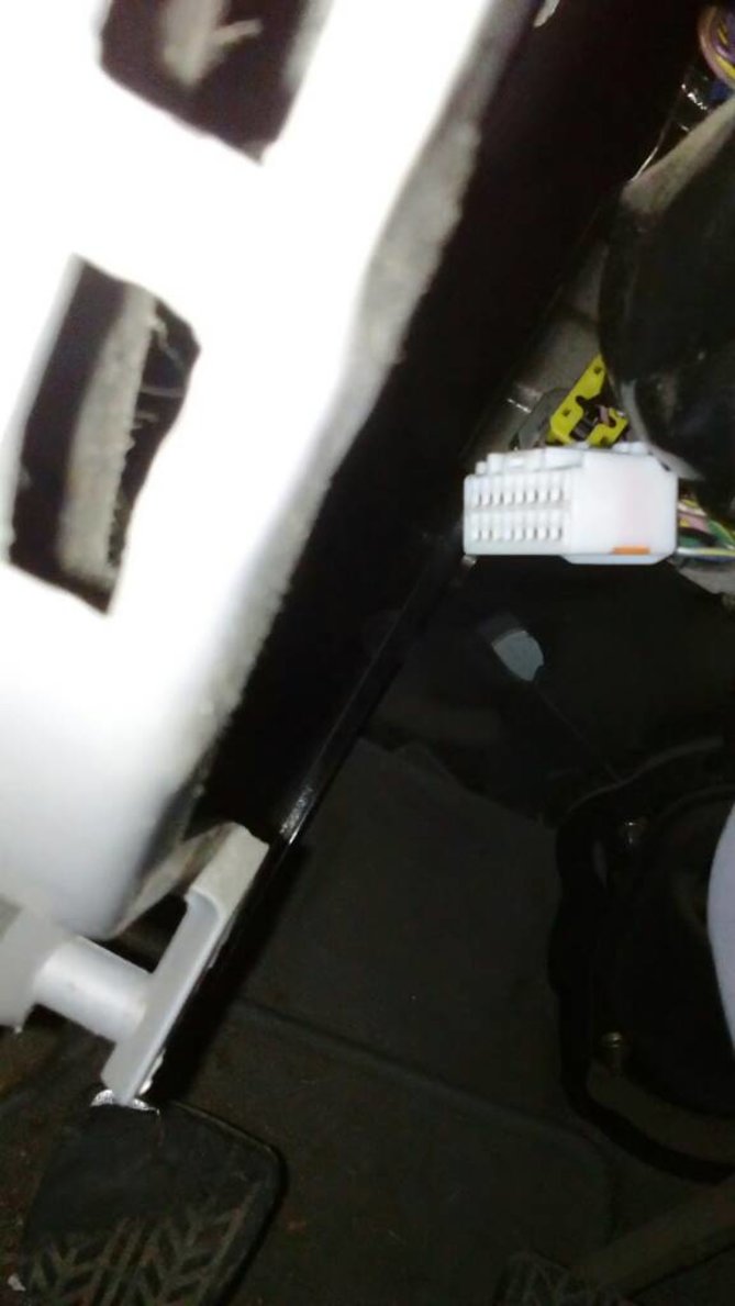

Postprzez Andrzejd » 27 paź 2016, 16:06
Właśnie kupiłem za 36 zł licznik z komputerem pokładowym i za 18 zł przyciski. Mam już w swojej MPV benzyna 2000 komputer pokładowy (musi być licznik od benzyny). Efekt uboczny mam mniej kilometrów na moim liczniku.
Pozdrawiam A.D.
Dopisano 27 paź 2016, 17:13:
Jeszcze sprawa obd2 u mnie brak tego złącza pod kierownicą. Ale zauważyłem ze w tym miejscu jest intrygująca wolna kostka 2x 8 z chyba 17 przewodami, ciekawe czy oma ona coś wspólnego z obd2.
Jeżeli nie to trzeba będzie zakupić adapter z złącza pod maską.
Andrzej
Od: 28 kwi 2016, 16:33
Posty: 10 (1/1)
Auto: Mazda mpv 2.0 benzyna 122 km 2000 r.
Postprzez Dave » 29 paź 2016, 15:39
O taką? Oj zaraz dodam foto
