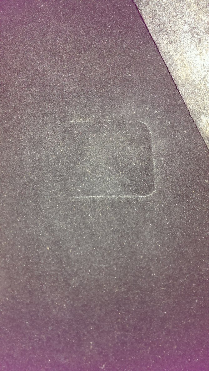

sprzątając po zakupie odnalazłem taki korek z warming-iem
co to jest ? do czego służy ? z czym to się je ?
korek pod nogami pasażera II rzędu

jutro oczywiście fotki zrobię,
pod nogami prawego pasażera,
w tapicerce jest wycięty kwadrat ( bez jednego boku – taka klapka ) 10x10 cm
pod nią korek i żółta naklejka na około...

A odkręcić miałeś ochotę?

oczywiście "normalny" mały korek z gwintem ( bez żadnych uszczelniaczy ) w środku nic nie widać (wąski wlew) , nie wydobywa się żaden zapach. nie wiem czy takie zdjęcie też jest potrzebne ?

A od spodu co widać?

Ja u siebie nic takiego nie posiadam. A zapas mam na końcu bagażnika. Jest taka mała klapka obszyta tapicerką, pod którą jest śruba. Odkręcając ją, koło się obniża. Także nie sądzę żeby to było od koła.
kolego to jest mocowanie kola zapasowego do tego w komplecie z lewarkiem będziesz miał taki metalowy pręcik który sluzy do odkręcenia szybszego

Szybko wam wyjaśnię sprawę z mocowaniem koła zapasowego – występują dwa rodzaje :
1-- zapas z tyłu występuje w tych modelach co mają rozkład siedzeń 2+3+2 czyli wszystkie osobne , niezależne
2-- zapas z boku po prawej stronie pod rozsuwanymi drzwiami w tych modelach z rozkładem 2+2+3 czyli z tylną kanapą chowaną w podłogę
Jak się łatwo domyślić powody montażu kola zapasowego są uwzględnione przez układ foteli .
