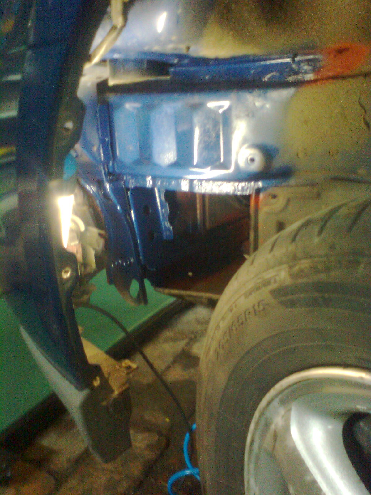

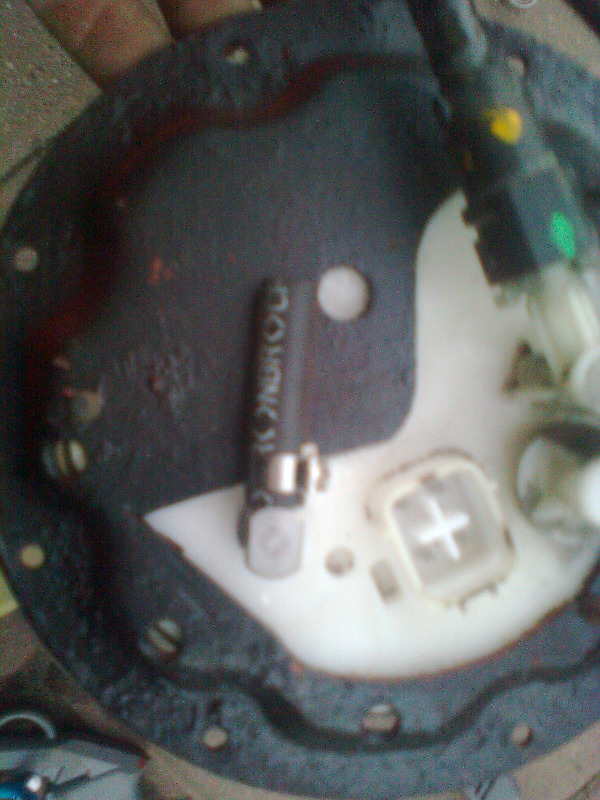

witam wszystkich nie będę się za bardzo rozpisywał gdyż zdjęcia ukazują wystarczająco dużo tak mi się wydaje przynajmniej w razie pytań piszcie . A wiec
zamontowałem urządzenie TERMO TOP E 4.2kw z pompką obiegową oczywiście i sterownikiem 1531
