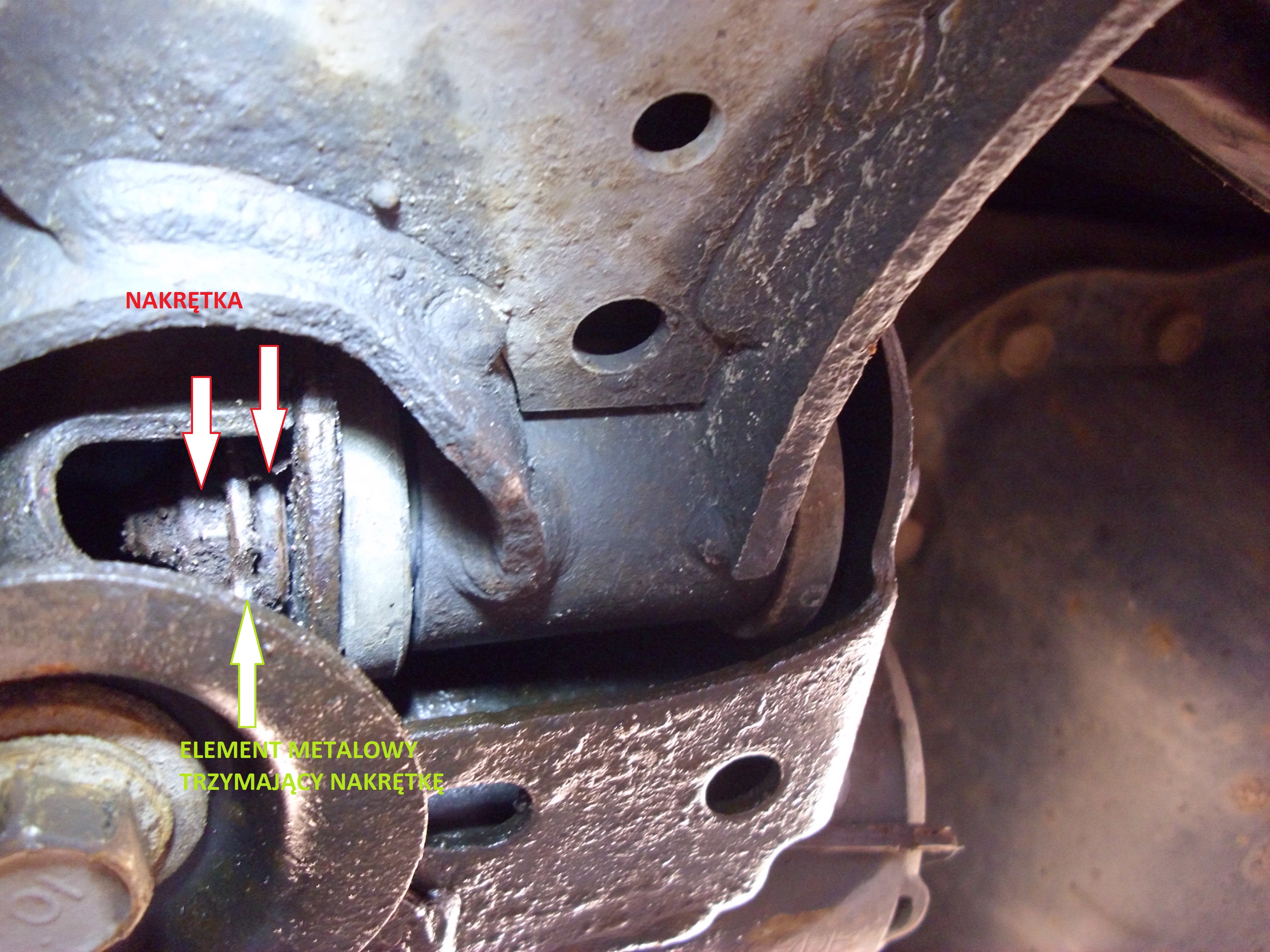

zacząłem samodzielnie wymieniać prawy wahacz i w sumie wszystko szło zgodnie z planem do momentu wykręcania śruby od przedniej tulei – zaczęła się obracać razem z nakrętką gdyż blacha, która ją powinna przytrzymywać, wyrobiła się... <płacze> co teraz mam z tym zrobić? dostęp nieciekawy... myślałem, żeby zespawać nakrętkę z tą blaszką ale wolę zapytać, żeby głupot nie narobić. miał ktoś podobny problem? poradźcie coś, proszę :)

Możesz wstawić zdjęcie problemu?

jak widać miejsca mało, klucza nie wcisnę żeby przytrzymać nakrętkę no i nie wiem jak mam to rozkręcić! planuję zespawać nakrętkę z tą blachą co ją niby blokuje.
widziane od dołu – przednia tuleja prawego wahacza: czerwonymi strzałkami zaznaczyłem nakrętkę, która się obraca w metalowym elemencie zaznaczonym żółtą strzałką

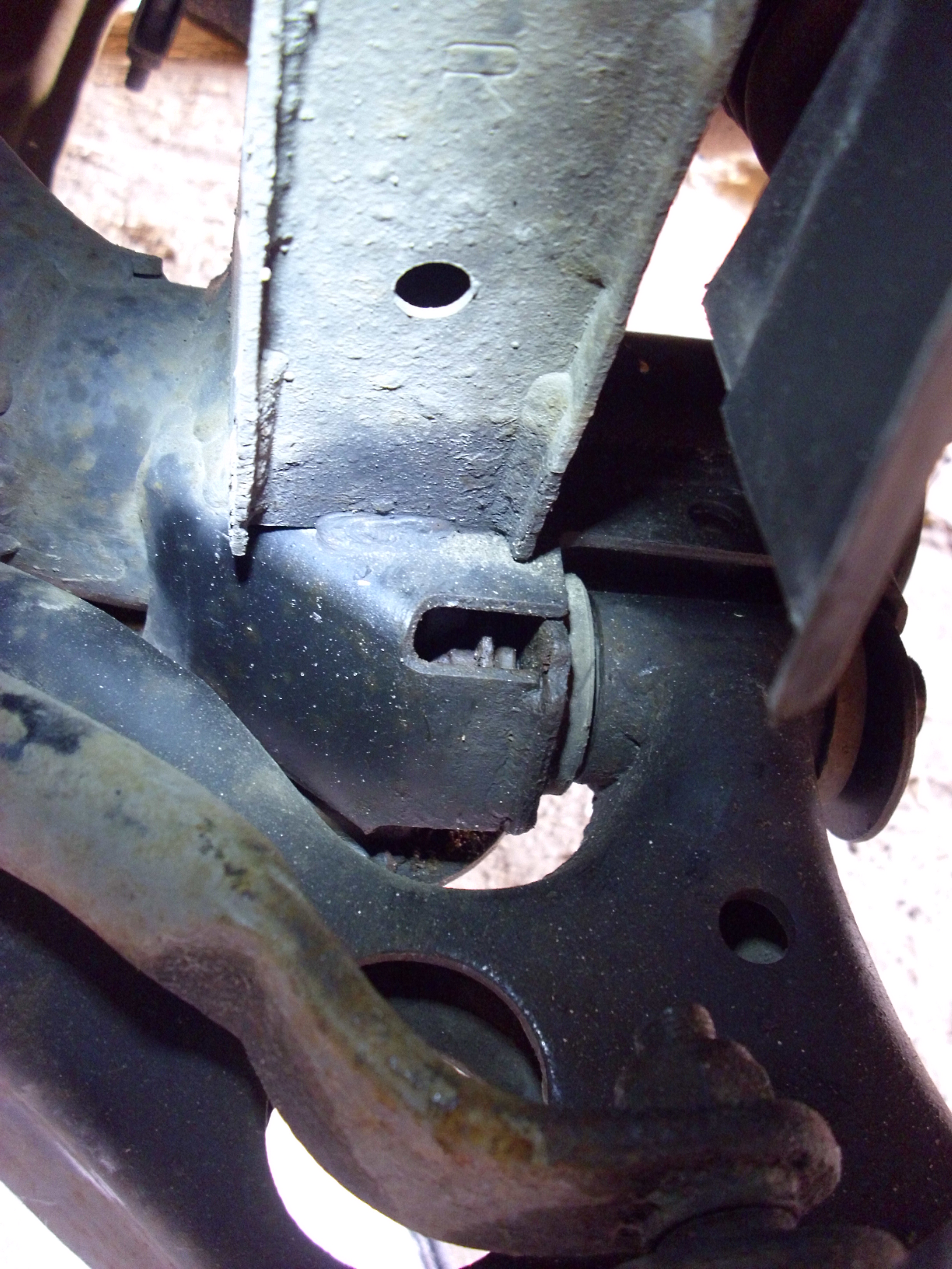

to samo widziane od góry

Jakby włożyć coś, co wypełni przestrzeń między blachą a nakrętką i zablokuje jej możliwość obrotu. Duży śrubokręt, łyżkę do kół...

próbowałem ale przy odkręcaniu na nakrętkę działa zbyt duża siła żeby można było utrzymać, a poza tym to byłby problem przy ponownym wkręcaniu...

a ja to zespawałem i jest ok :) nakrętka jest lekko połączona spawem z tą blachą i spokojnie mogłem odkręcić i dokręcić śrubę. wcześniej próbowałem podwadzać, przytrzymywać i wtykać różne klucze ale bez sukcesu.
