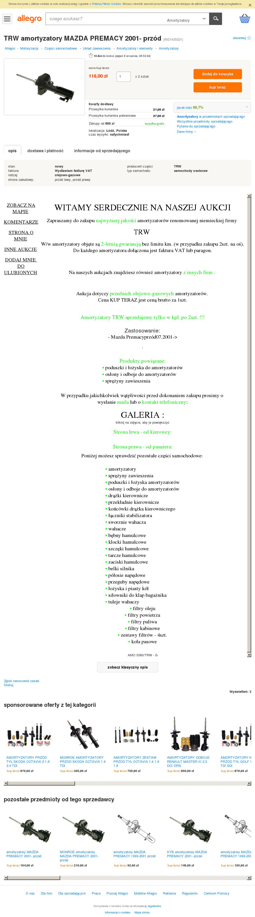

Tak. Dziś odebrałem auto więc potwierdzam. Moje pytanie było związane z tym, że amortyzatory do wersji po 2001 roku są tańsze i kupiłem amortyzatory TRW po 116zł sztuka.
http://allegro.pl/trw-amortyzatory-mazd ... 29221.html
