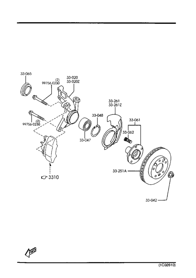

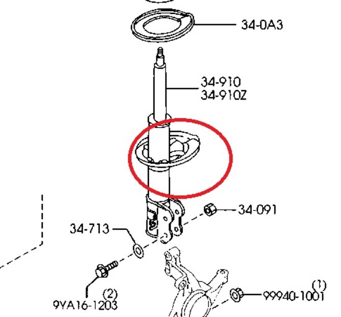

Postprzez emagal » 25 mar 2015, 20:19
pavko82 napisał(a):jeszcze nic z tym nie robiłem cały czas trze coś na skrętach w lewo
Łożysko by było słychać już przy nie wielkich skrętach. Podczas skrętu w lewo na przednie prawe i tylne (mniej) działają największe obciążenia. Ta część auta dociska się do podłoża, a co za tym idzie prześwit pomiędzy kołem a nadkolem jak i odległość do kielicha amortyzatora się znacznie zmniejsza. Naprężeniom ulega też tarcza hamulcowa. Sprawdź:
Tarczę – czy nie ma rantu na obrzeżu.
Zacisk hamulca – przeczyść prowadnice, te "sprężynki" po bokach i sprawdź jak tłoczek pracuje.
Klocki – może któryś się odkleił???
Osłona 33-261 – może się gdzieś podgięła.
Kielich amortyzatora – zdjęcie – sprawdź czy tam nie masz śladów wytarcia od koła.
Nadkole – obejrzyj dokładnie na ścianie od komory silnika.
