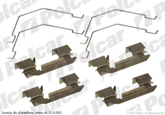

Postprzez stefan555 » 19 lut 2015, 13:10
Mogła rozlecieć się sprężynka, drucik pryz klockach i to powoduje piszczenie :) Miałem tak ostatnio :) Rozleciały się te druciki i blaszki ze starości i klocki już padnięte były :)Obrazek
