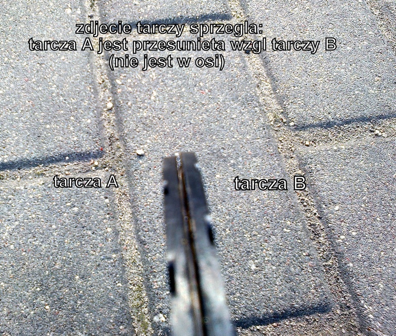

Postprzez rajtkezjusz » 26 kwi 2013, 23:06
moje wymieniłem przy 175 tyś bo nie lubię gdy bierze nisko,kupiłem w Carspeed firmy AISIN i niestety po zamontowaniu silne drgania przy ruszaniu lub hamowaniu silnikiem-jak mnie wkurzało wjeżdżanie do garażu :( ,ale jedno szczęście jeździła mazdą partnerka <cfaniak> ,z tym ,że wróciłem z kontraktu i teraz-2 tygodnie przed końcem gwarancji zaprowadziłem do doktora i zostało zdemontowane i zamontowane inne (VALEO),teraz cisza i spokój :) ,tamto będę reklamował-CARSPEED jak na razie wporzo się zachowuje,nie stwarza problemów,zobaczymy co dalej -jak widać ściernica A jest nie w osi ze ściernicą B
