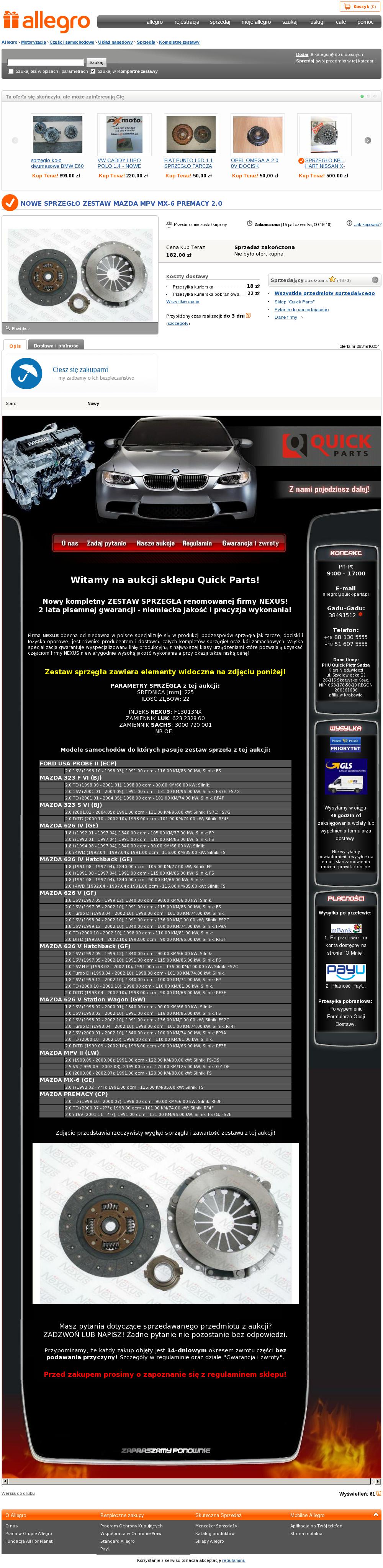

Postprzez paradox2604 » 22 wrz 2012, 20:02

Postprzez sebastiangd1 » 22 wrz 2012, 21:24
Valeo owszem nexus do komara możesz nałożyć <glupek2> . Skąd jesteś kolego bo jeśli z Gdańska to Valeo mogę ci załatwić za 360 zł. Tylko miej świadomość że do japończyków koreańczyków VALEO produkuje sprzęgła w korei (nie myl z chinami :) ). Ale są godne polecenia. Znam tylko jeden przypadek uszkodzenia jak pewien pan holował NUBIRĄ załądowanego pięcioma tonami proszków do prania ŻUKA <glupek2> . :D <rotfl>
