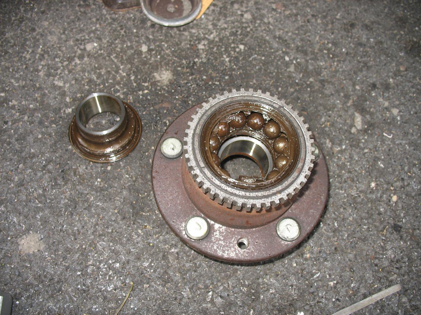

Moje lozysko ze starosci sie rozeszlo :)

Operacja się udała pacjent przeżył :D .Była drobna komplikacja przy odkręceniu jednej śrubki mocującej bęben(śrubokręt udarowy to jednak dobry wynalazek),łożysko dokręcone praktycznie na maksa.Sama piasta kręci się z lekkim oporem,jednak po założeniu koła i zakręceniu nim wykonuje kilkanaście obrotów.
Tak przy okazji to piasta zbudowana jest jako łożysko kulkowe skośne dwurzędowe z dzielonym pierścieniem wewnętrznym i nie da się go za mocno dokręcić,raczej można go nie dokręcić i wówczas "sypie" się błyskawicznie :(
