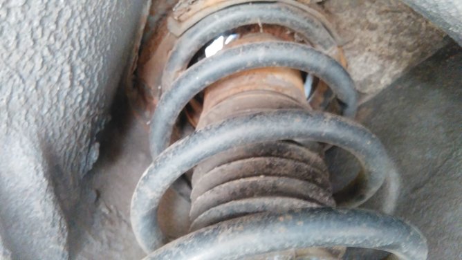

Witam. Dziś przegniła mi poduszka na tyle w mojej pracy.
Czy do wymiany jest tylko poduszka czy jest coś tam jeszcze?
Czy ew. polecacie wymienić przy okazji amortyzatory ja jakieś dobre zamienniki? Jeśli tak to jakie, bo ja znam tylko Sachs, KYB i Monroe, a na stricte japońskich.
Jakiej firmy poduszki polecanie/odradzacie?
Może macie coś na zbyciu :)
Dopisano 14 cze 2017, 19:05:
tak to wygląda i o ile na przodzie amortyzatory były wymieniane tak na tyle chyba jeszcze wszystko fabryczne.
Dopisano 14 cze 2017, 21:15:
czy wystarczy wymienic poduszkę amortyzatora czy tez inne elementy?

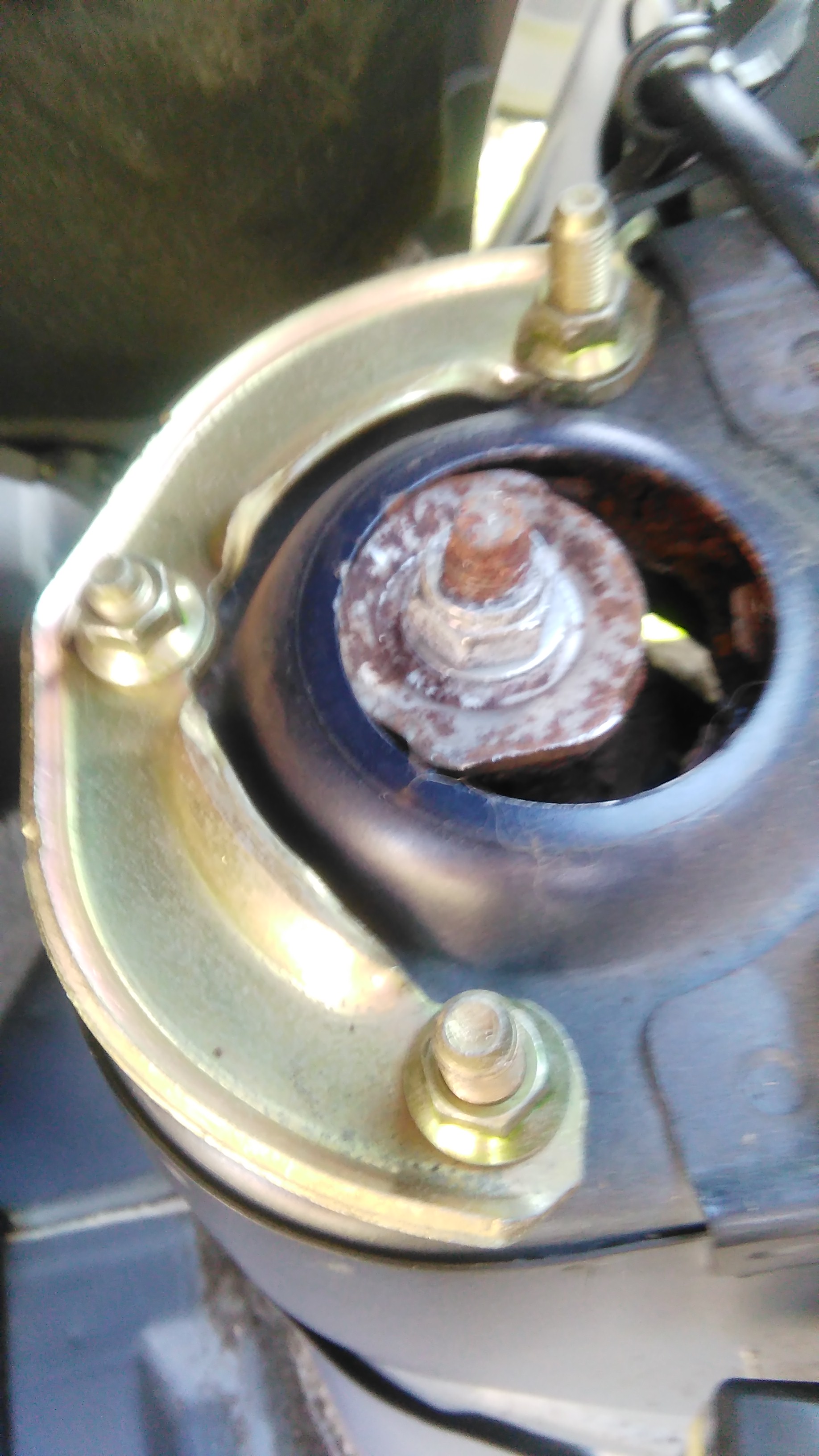

Postprzez RafalRoz » 16 cze 2017, 06:51
Miałem to samo. Wymieniłem tylko tę część. Nie jest to poduszka tylko "mocowanie amortyzatora tylne".
Sprawdź też drugą stronę, u mnie przegniła lewa a prawa zrobiła to samo po półroku.
Od: 22 wrz 2010, 16:27
Posty: 20
Skąd: Gdańsk
Auto: Premacy 2.0 DiTD 90KM '99
Postprzez aqaz » 17 cze 2017, 18:26
próbowalem i niesyety uszkodzilem gwint na amortyzatorze. czy da sie to naprawić?
