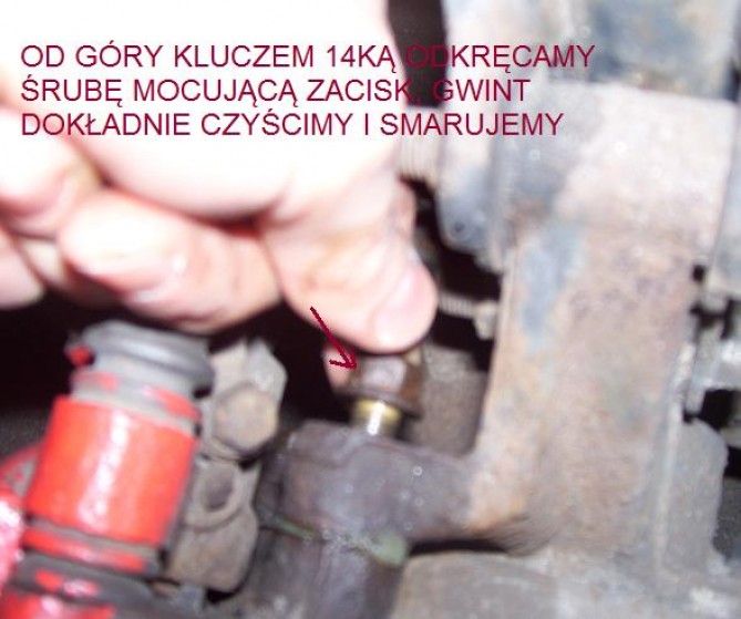

Ja bojąc się coś rozpinać odkręciłem śrubę od prowadnic z klockami a potem zacisk cały zakręcany dwiema śrubami tak by ściągnąć to tarcz i odchylić jak już linka nie będzie zawadzać.. wiem kombinacja ale przy okazji śruby rozruszam

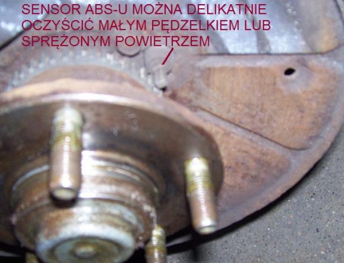

– mały pędzelek lub sprężone powietrze do czyszczenia czujnika ABS

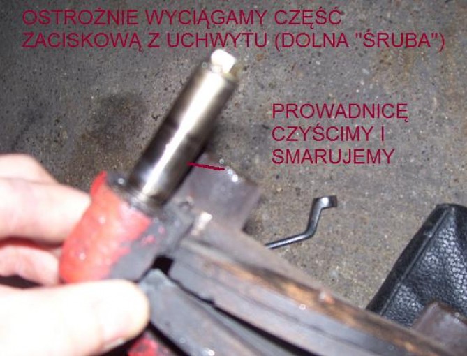

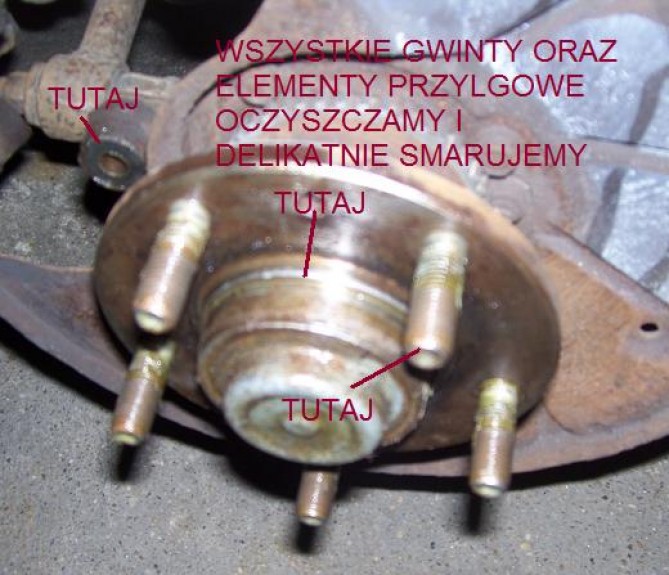

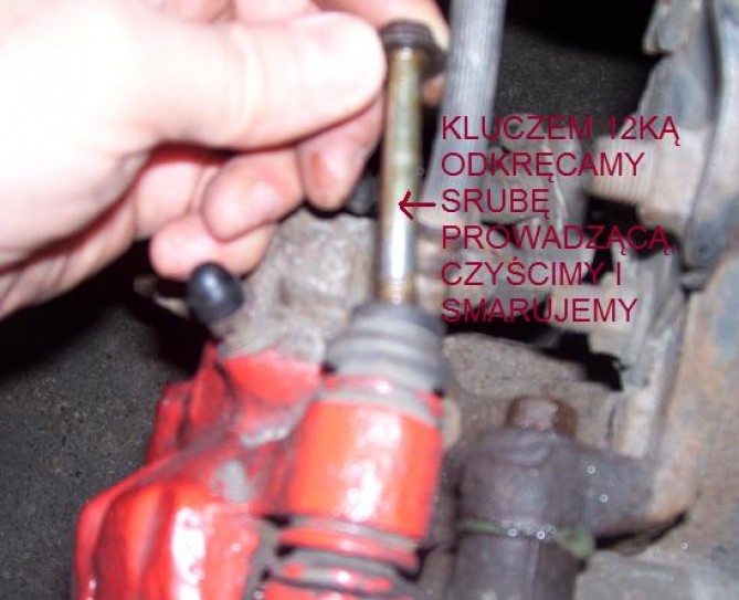

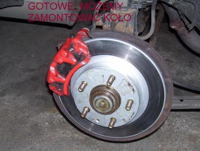

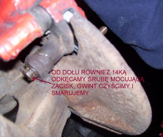

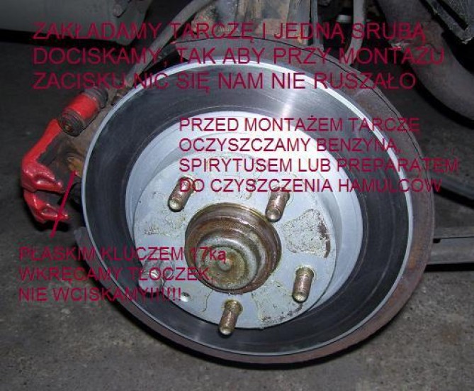

Ok, do roboty:
1 – Nie zaciągamy hamulca ręcznego, auto zostaje na biegu.
2 – Kluczem luzujemy śruby od koła
3 – Lewarkiem podnosimy auto i drewnianym klockiem je podpieramy.
4 – Demontujemy koło

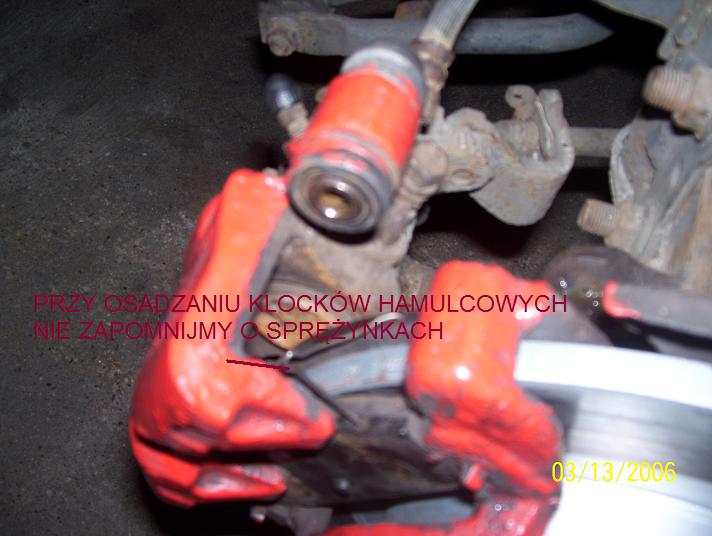

Bardzo proszę, mam nadzieję, że się przyda:–)
