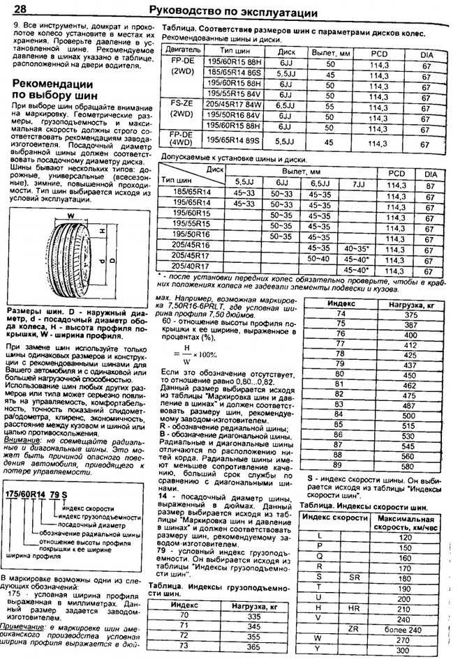

Ta tabelka powinna pomóc. Podane są w niej możliwe do zastosowania rozmiary felg i opon do nich dla mazdy Premacy (wersja rosyjska, ale dobra
