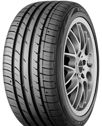

Teraz wziąłbym coś takiego:
http://www.sklepopon.com/falken-ze914,p-56382
Made in Japan

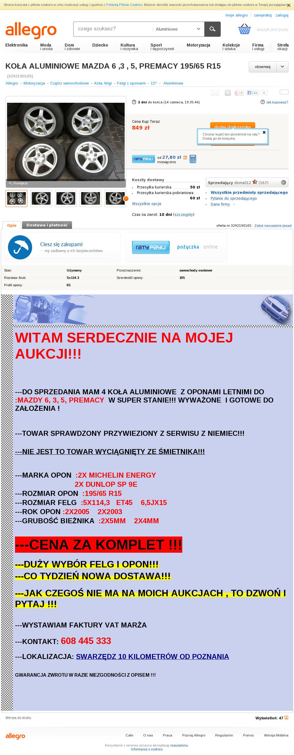

Samochód jest na kołach stalowych 185/65R14 potrzebuje kupić jakieś letnie oponki najlepiej na aluskach na allegro znalazłem takie
http://allegro.pl/kola-aluminiowe-mazda ... 90165.html albo może ktoś coś polecić fakt że budżet to mam 1000zł najwyżej jak się nie zmieszczę to kupie stalówki plus oponki każda sugestia dobra

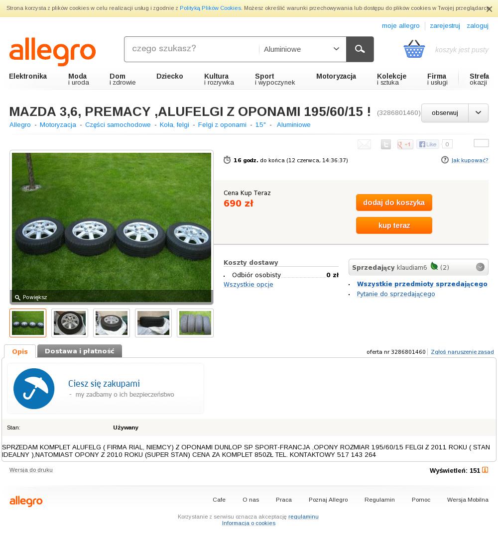

Mam tutaj jeszcze takie
http://allegro.pl/mazda-3-6-premacy-alu ... 01460.html

Pierwsza propozycja odpada bo opony mają zbyt wysoki profil- jeśli nawet się zmieszczą to będą obcierać. Zresztą zakładanie 10 letnich opon trochę mija się z celem.
Druga propozycja wygląda ciekawie, co prawda fabryczny rozmiar opon powienien być 195/55/15 ale 60 tki tez podobno się mieszczą.
Tylko coś za tani mi się wydaje ten komplet – niezłe fele+niezłe oponki za tyle kasy??
no nie wiem.... może były prostowane, spawane
