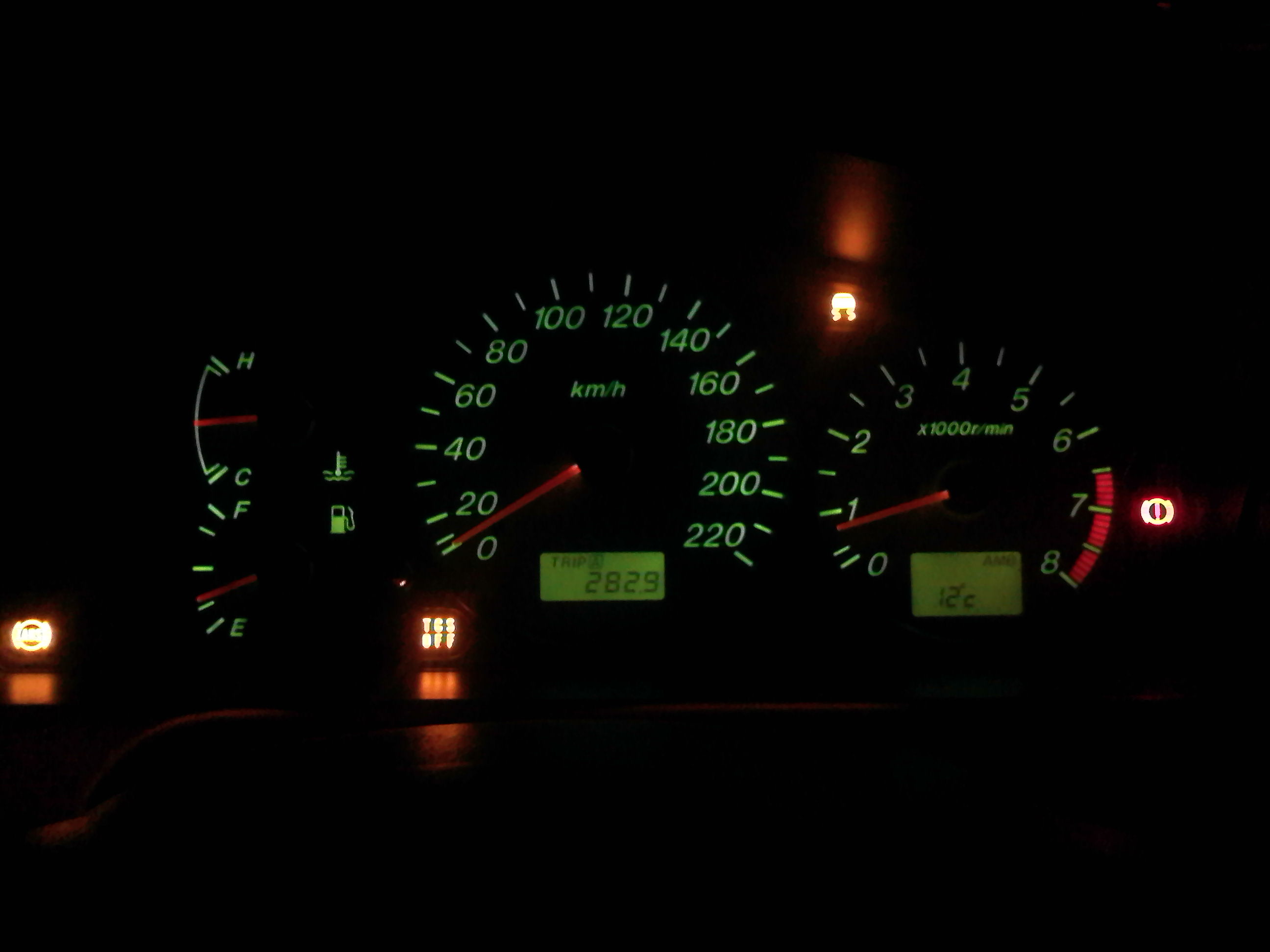

Czy może mi ktoś pomóc ponieważ mam problem z kontrolkami, a mianowicie świecą się u mnie kontrolki jak na zdjęciu po przekręceniu kluczyka w pozycji ON i także przy włączonym silniku.Proszę o szybką odpowiedź:
Od: 9 paź 2012, 19:54
Posty: 11
Skąd: Gdańsk
Auto: Mazda Premacy 1,8 2001
101KM
Postprzez Wojtek » 15 paź 2012, 20:44
krotko odpisujac...
swieca sie kontrolki ABS-su i trakcji... wraz z kontrolka recznego...
prosze podjedz do kogos kto moze odczytac bledy systemow, nastepnie podaj nam tutaj ich kody...

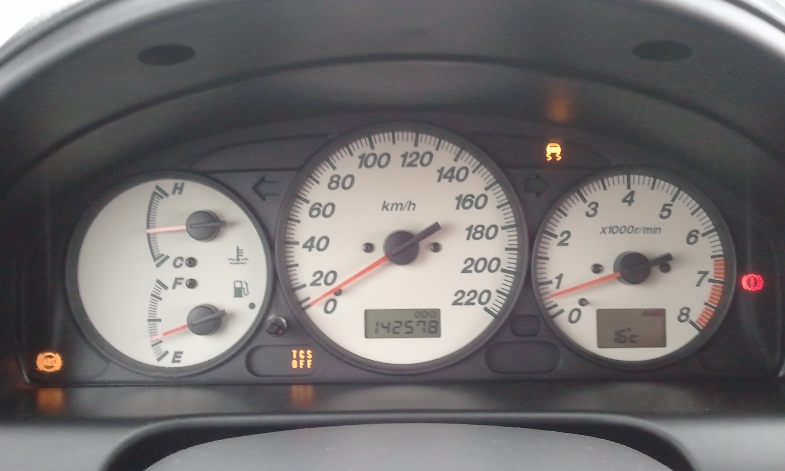

Witam was z moim problemem.
Założyłem instalację LPG i z początku myślałem że to jej wina. Ale teraz widzę, że i na PB dzieją się takie cuda.
Ale przechodząc do sedna. Przy prędkości około 150km/h i 4tys. obr. pokazują mi się kontrolki jak na zdjęciu w załączniku (ABS, TCS OFF, poślizg i hamulec ręczny). Nie mam pojęcia gdzie szukać przyczyny. Po wyłączeniu silnika i ponownym rozruchu wszystkie gasną. Tak jakby to był błąd tymczasowy.
Może ktoś spotkał się już z tym problemem?
