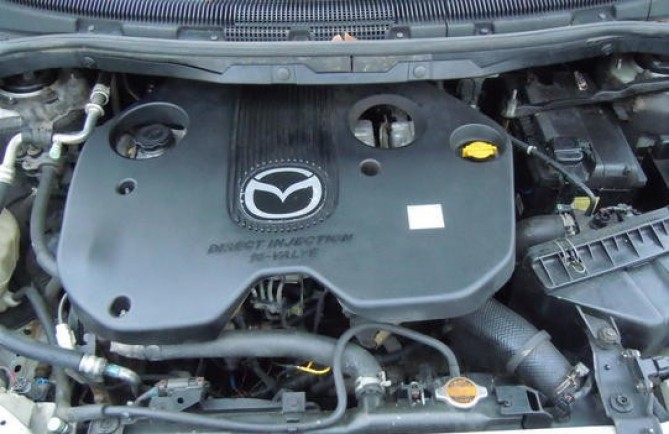

Żółta nakrętka

Postprzez jocco » 23 sty 2015, 13:37
o masz a ja się zastanawiałem do czego ona jest przez przeszło 5 lat... :) A jak ją odkręce to jest jakiś bagnet czy w jakiś inny sposób się sprawdza poziom płynu kolego?

Postprzez Yard » 23 sty 2015, 14:39
Jest tam bagnecik z podziałką.

Postprzez jocco » 27 sty 2015, 08:16
No faktycznie jest podziałka a czy można dolać jakiegoś płynu (jakiego najlepiej?) tak z centymetr pod korek? Mam wrażenie że jest tak na min na tej podziałce...

Postprzez Yard » 27 sty 2015, 16:59
Płyn do wspomagania ATF M-III. Na miarce masz oznaczenie max.

Postprzez jocco » 27 sty 2015, 19:04
dzieki za pomoc kolego w takim razie zakupie i doleje...

Postprzez Domelek » 28 sty 2015, 19:12
Ale dolej nie do maxa tylko pomiędzy MIN- MAX – tylko płyn hamulcowy trzymaj na maxa <czarodziej>
