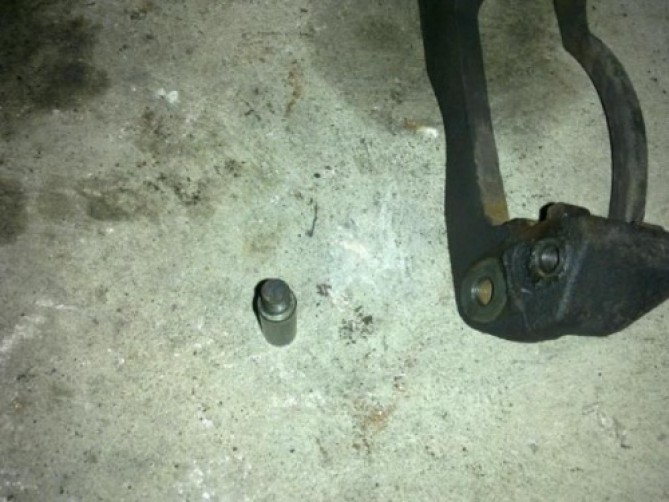

Właśnie wracam z garażu z renowacji przednich zacisków (autofren+dedykowany smar + 3h czyszczenia) bo jeden stwierdził, że koniec chamskiego traktowania i się zatarł. Doprowadziło to do zjechania klocków z jednej strony do totalnego minimum. A że chciałem tarcze wymienić (teraz to już muszę) zabrałem się za robotę.
Najpierw nadmienię do blaszek "akustycznych" – u mnie też są, spokojnie można je zdjać ze starego klocka, oczyścić i wstawić na nowy. Mam te blaszki oryginalne z oznaczeniem (innych faktycznie nie ma) – dałem się przez to nabrać przy zakupie, że to klocki są oryginalne – w końcu widać markę. A tu klocki jakieś brzydkie, tanie i bez przecinki pośrodku (pełne).
Jako, że całość była mocno dogrzana, zdjąłem tarcze z zaciskami metodą na śrubkę, a potem dopiero rozłożyłem na części. Teraz składam w całość i za Chiny Ludowe (nie mylić z CHRL) nie potrafię odkręcić trzpienia (którszego) aby umożliwić zamknięcie zacisku. Ukręciłem już jeden imbus (raczej tani made in rumuny -nie mylić z Rumunią ani Rumią) – a nie chcę urwać trzpienia lepszym gatunkowo. Jaki tam jest gwint ? (kierunek odkręcania). Może ktoś ma doświadczenia w odkręcaniu tego elementu? Bo chyba inaczej się tego nie da poskładać ? I tak z obu stron..

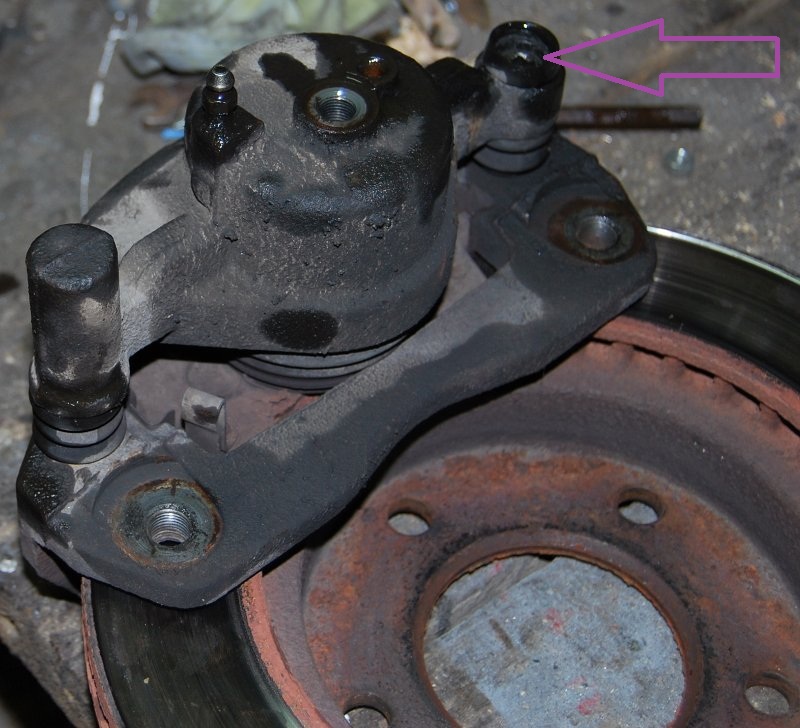

Nie wiem czy dobrze rozumiem, pytasz o to:
Też czytałem na forum, że zacisk rozkręca się na dwa elementy. Po walce z kluczem imbusowym doszedłem, że zacisk rozsuwa się, czyści i składa, tego imbusa w gnieździe nie należy ruszać bo tylko trzyma ten trzpień prowadnicy.

Postprzez tarkusgregorus » 12 kwi 2011, 22:05
Tomosin – tak – właśnie o to.
Mając na uwadze Twoje doświadczenie zdobyte przy pracach – bardzo proszę o łopatologiczne uświadomienie jak założyć klocki hamulcowe..
Napiszę jak to robiłem ja (działam na doświadczeniach z innych pojazdów)
– po regeneracji całości zakładam tarczę,
– montuję i przykręcam część zacisku z prowadnicami,
– teraz mogę swobodnie włożyć blaszki, podkładki antyakustyczne, druciki, klocki – wszystko elegancko pasuje.
– zakładam całą resztę zacisku i ...
No i nie ma szans zamknąć zacisku.. Widocznie mózg mi się przestawił w tryb "tego się tak nie da" bo próbowalem odkręcić prowadnicę – zamknąć zacisk, i wkręcić prowadnice. Co mi się (jeszcze) nie udało. Jaki jest sekret zakładania klocków ?

Postprzez Yard » 12 kwi 2011, 22:18
Co znaczy zamknąć zacisku.
Składasz zacisk. Wkręcasz do końca tłoczek. Zakładasz klocki tak żeby się schowały i zrównały z zaciskiem. Zostaje szpara na tarczę. Zakładasz na tarczę i przykręcasz.
12 kwi 2011 23:24 edit:
Ja zdemontowałem cały zacisk.
Zacisku nie rozkręcałem. Prowadnice chodziły to nie było potrzeby.

Postprzez tarkusgregorus » 12 kwi 2011, 22:27
Czyli da się włożyć klocki do złożonego zacisku (z obu części, prowadnice w gniazdach, tłoczek cofnięty na maksa) i zamontować na tarczy w całości <płacze> To jak na moje oko wymaga małpiej zręczności ale pewnie diabeł tkwi w szczegółach, technikach etc.. No nic – w kilku postach czytałem, że ludzie wykręcają po prostu tenże sworzeń, co wydało mi się łatwiejszą drogą. Spróbuję jutro na świeżo. Dzięki !

Postprzez tomosin » 12 kwi 2011, 23:27
Klocki można włożyć do zacisku złożonego. Co do montażu to: załóż tarcze na piastę i dokręć śrubami do kół. Wtedy zacisk z klockami wejdzie na tarczę i hula.
Jeszcze podkładka miedziana pod wężykiem hamulcowym jest ważne żeby jej nie wcięło.
P.S. Ciekawi mnie jak ruszyć ten imbus, bo walczyłem z tym klucze się gięły, a jak już zrezgnowałem to samo zjechało <jupi> .

Postprzez say » 13 kwi 2011, 07:45
Nigdy nie miałem problemu z wykręceniem trzpienia prowadnicy (przód – imbus czyli klucz ampułowy). Odkręca się z ogólnie przyjętą zasadą :D czyli przeciwnie do ruchu wskazówek normalnego zegara, nie takiego :) :
Tak tylko uściślam bo różne zegary ludzie mają w domach :)

Postprzez tarkusgregorus » 13 kwi 2011, 09:32
:P Czyli dobrze odkręcałem.
U mnie problem z odkręceniem jest jak nic mocno poważny. Metoda "siła razy gwałt + odważna penetracja" nie zdaje rezultatu. Udarowo się obawiam – jeden miękki imbus już ukręciłem, drugi widocznie się skręcił przy uderzaniu. Być może to też kwestia zbyt krótkiej rurki (przedłużki) lub zbyt lekkiego klucza uniwersalnego. Palnika nie mam ... Zakupiony specjalnie do zadania hartowany kluczyk ampułowy o dostatecznej długości powinien pomóc rozwiązać problem – szczególnie, że sworznie się moczyły całą noc w wywarze penetrującym. Otworki od wewnętrznej strony przy sworzniach (obu) były zawalone osadami na równo z powierzchnią. Wygrzebałem szczotką drucianą co można było – znaczy wszystko do czystości, mam nadzieję, że nie było tam nigdy żadnych uszczelnień – i zalałem dostępnymi środkami. Po 17.00 będę walczył – zrobię też poglądowe fotki i spróbuję tutaj wrzucić.

Postprzez Yard » 13 kwi 2011, 12:24
Masz rocznik 2004. Nie wymieniaj połowy samochodu. <lol>
Poszukaj "mrozu" w sprayu (kilkanaście złotych). Pomaga na takie problemy. Albo użyj gaśnicy śniegowej (tej z CO2). Obkurczy się i puści.

Postprzez tarkusgregorus » 14 kwi 2011, 20:34
Sworzenie vs Ja 0:2 :D
2 dni czekania aż środki zadziałają i praktycznie odkręciłem bez wysiłku. Jako, że już późno poskładałemy tylko przód w całość. Jutro po robocie tył i jazda z odpowietrzaniem. Kupiłem też fajny smar do tłoczków w bardzo praktycznej (niebieskiej – pod kolor lakieru <rotfl> ) tubce, bo te wyciskane z torebeczek to żal..
