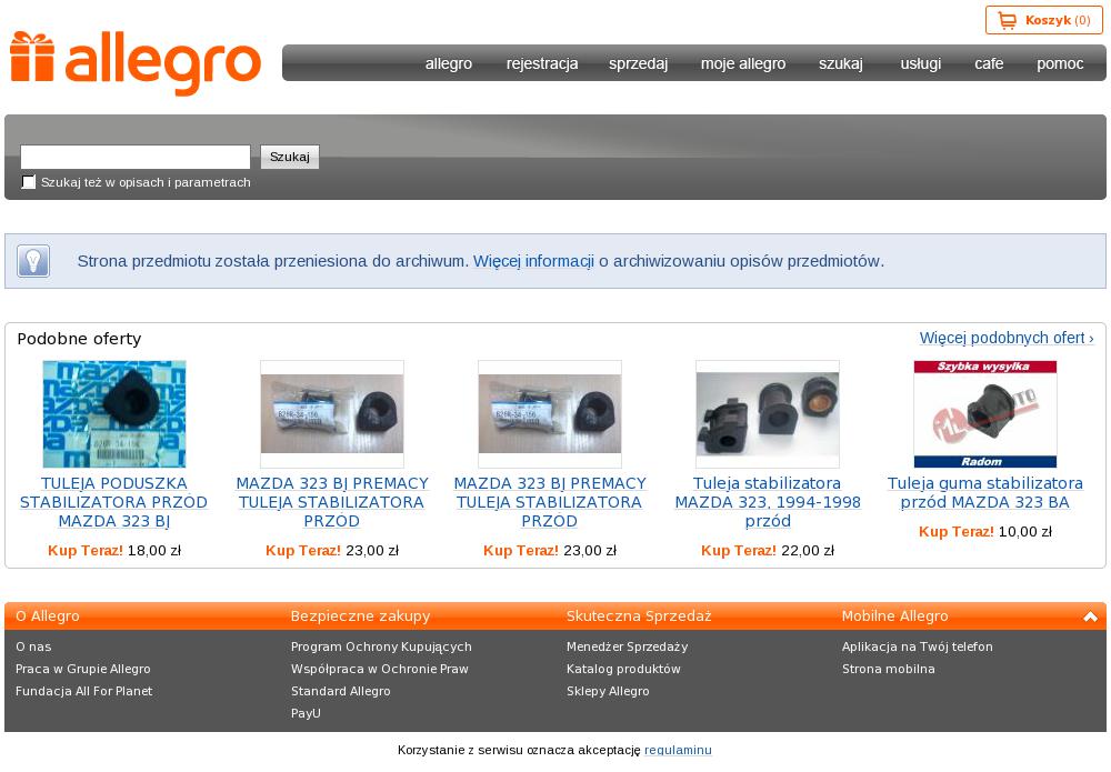

Z wyglądu przypominają Teknorot( mają takie 4 plastikowe wypustki).I porażka <glupek2> bo muszę je ciąć(blokowanie imbusem 5) a nie mam na parkingu pod domem prądu :( a przy okazji okazało się,że wybita jest guma pod stabilizatorem.Ma ktoś namiary gdzie je można kupić? (na alledrogo brak w tej chwili)
Chyba ,że pasuje od 323 BJ http://allegro.pl/tuleja-poduszka-stabi ... 32791.html
