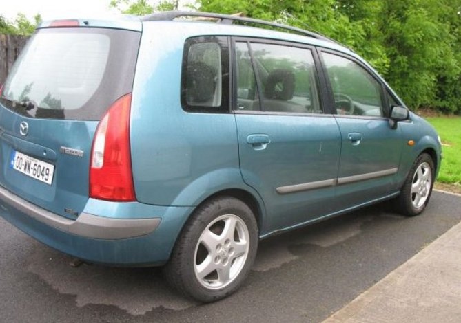

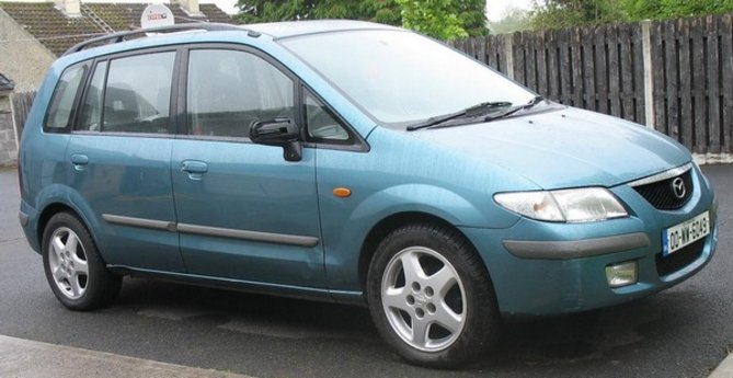

Postprzez brccrx » 27 maja 2011, 17:48
Ale dlaczego ;P
Te od nissana niczego sobie <spoko>
