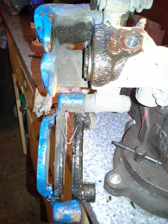

Postprzez damibyd » 5 paź 2014, 17:48
Witajcie regeneruje zaciski hamulcowe z tyłu i mam problem z rozłożeniem zacisku na dwie części (o ile się da?) mianowicie górna śruba od prowadnicy dała się odkręcić natomiast dół nie chce wyjść.
Załączam fotkę, jeszcze ciepła.
Ma ktoś na to jakiś patent??

Postprzez damage.inc » 6 paź 2014, 23:24
a co śrubą pod dekielkiem z numerem 26998A?
Od: 18 kwi 2011, 23:59
Posty: 291 (0/4)
Skąd: Okolice Sulęcina
Auto: Premacy FP 1840, 114km 2000r.
Postprzez damibyd » 7 paź 2014, 05:44
Dzieki nie miałem schematu a ten dekielek tak przyrdzewiał że wyglądał jak jedna całość
Niestety dopiero w sobotę będe miał czas żeby z powrotem rozebrać wielkie dzieki
Od: 4 lis 2013, 10:55
Posty: 36 (0/3)
Auto: Mazda Premacy CP Sportive 2.0 16V 2003r
LPG STAG 4+

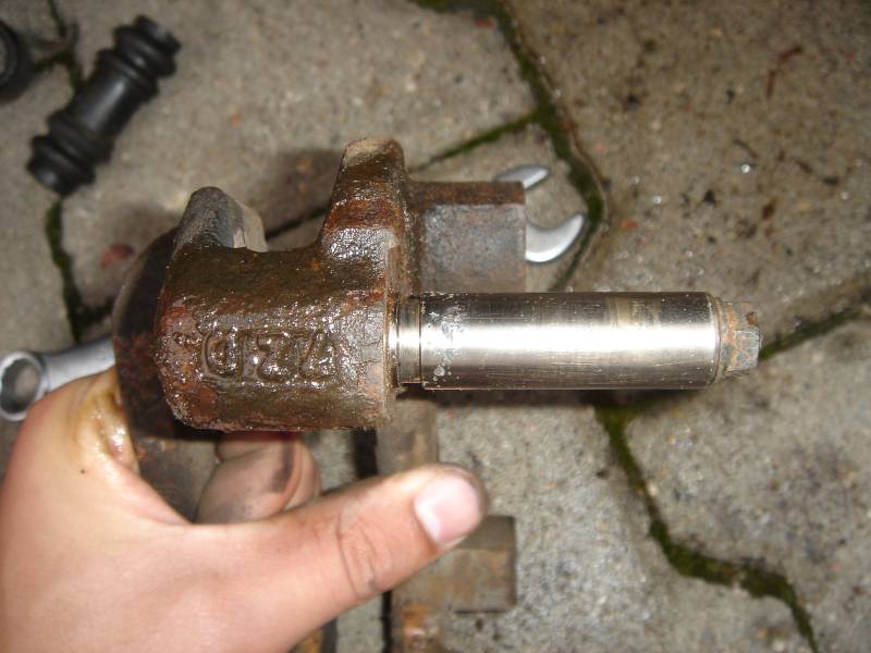

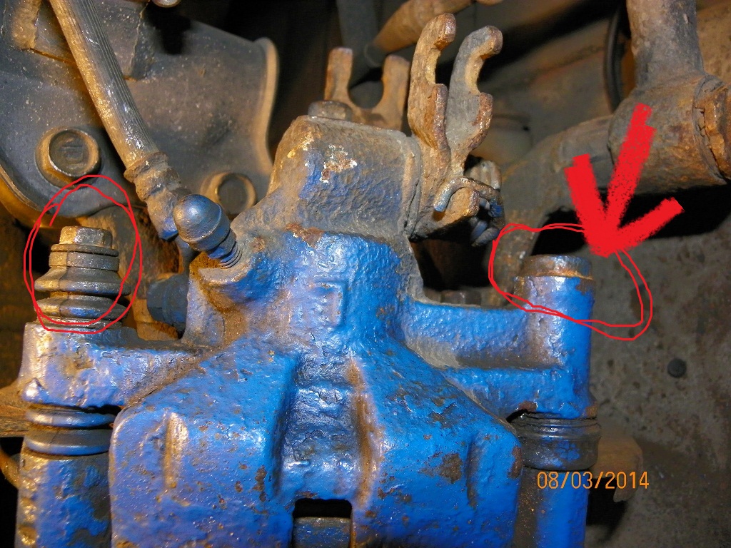

Postprzez Vodzu » 7 paź 2014, 18:58
Śruby pod dekielkiem nie odkręcisz jeżeli nie ściągniesz zacisku, nie jest potrzebne jej odkręcanie. po odkręceniu tej górnej śruby zacisk powinien zejść o ile nie jest zapieczona dolna prowadnica. Ja to dzisiaj przerabiałem, jedna strona zeszła po potraktowaniu wd40 dzień wcześniej a druga bez użycia siły nie chciała drgnąć. U mnie obydwie górne prowadnice są w dobrym stanie a dolne niestety maja wżery. :|
Tak wygląda ta dolna prowadnica, zdjęcie z innego wątku na forum.
viewtopic.php?f=427&p=572330#p572330

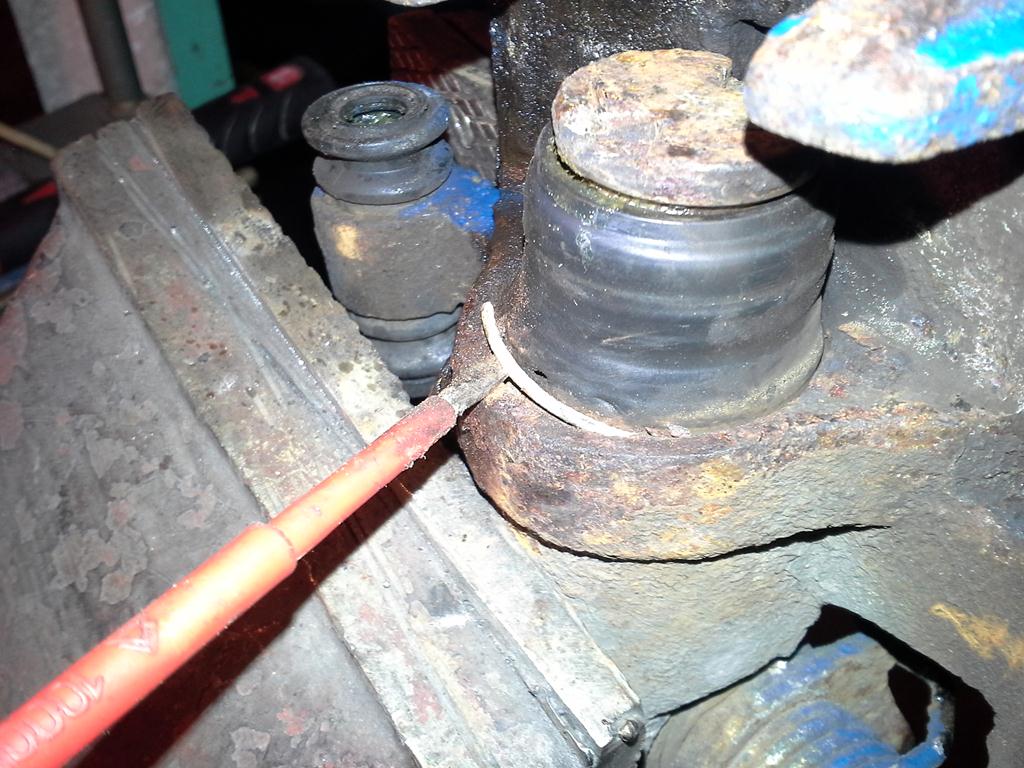

Zapraszam na relację z regeneracji zacisków, wymiany klocków TYŁ

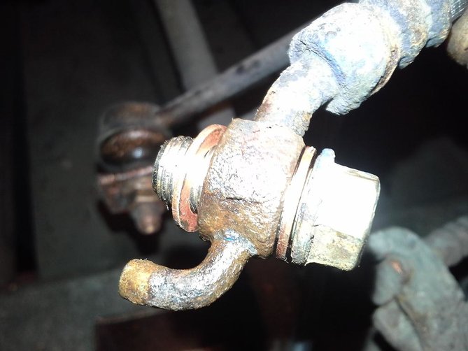

Zaczynamy od odkręcenia przewodu hamulcowego.
Ważne i przydatne:
Ja zakładam na przewód hamulcowy ten giętki odcinek "szczypce morsa" po to aby nie wyciekł płyn hamulcowy i nie zapowietrzymy całego układu niestety miałem taki przypadek w moim poprzednim aucie.
Zdejmujemy linkę od ręcznego.
Odkręcamy dwie śruby mocujące zacisk hamulcowy.
Moim skromnym zdaniem najlepsza jest metoda udarowa czyli klucz i pukamy młotkiem jeśli nie chcą się łatwo odkręcić, nie uwieszać się na kluczu bo narobimy sobie bałaganu.
Zdejmujemy zacisk co oczywiście do najłatwiejszych nie należy.
Jak mamy zacisk już na stole to odkręcamy górną prowadnicę.
U mnie prowadnica dolna była mocno zapieczona zdejmujemy kapselek, prawdopodobnie później wiele z tego kapselka nie zostanie.
Po zdjęciu kapselka uderzamy przez jakiś pręt czy długą śrubę.
Oczyszczamy obie prowadnice przyda się do tego szczotka druciana i delikatny papier ścierny, smarujemy smarem.

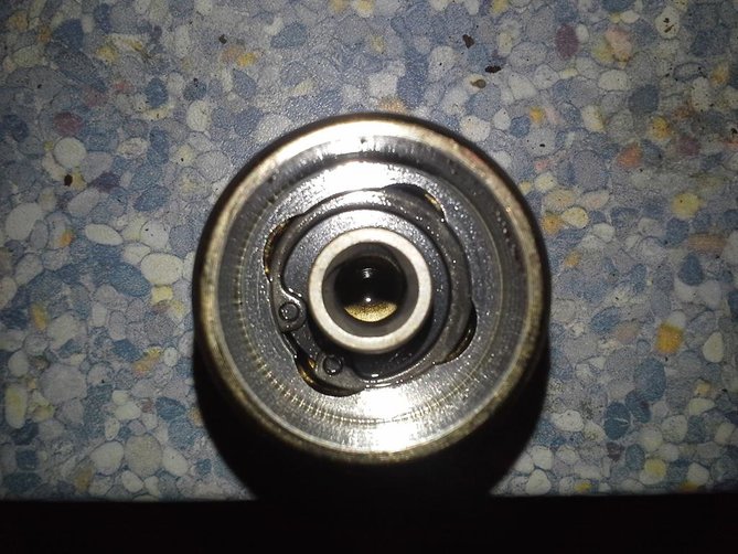

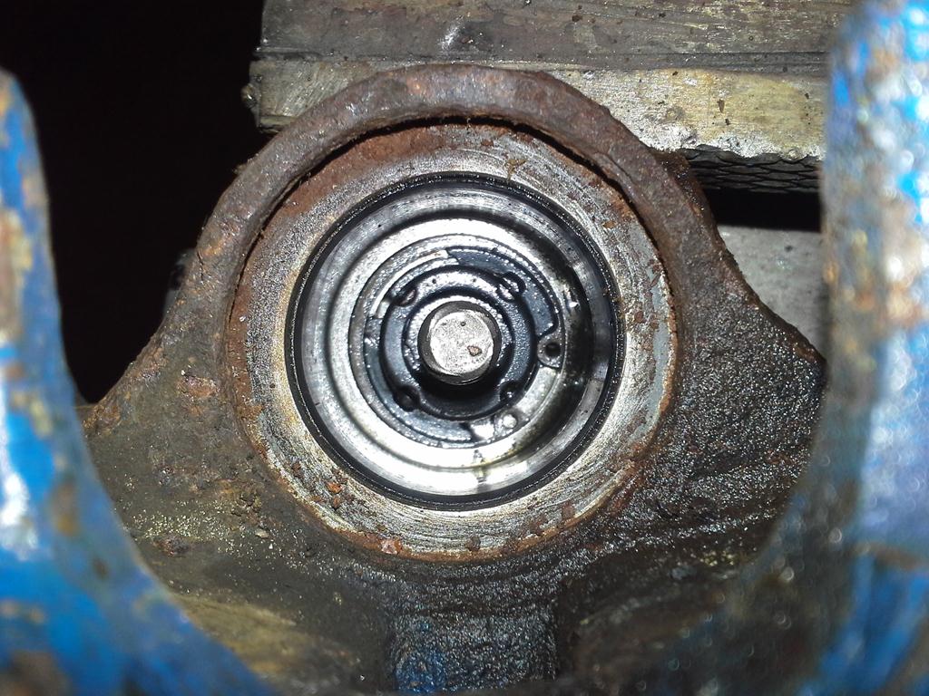

Otwieramy wnętrze zacisku tj. tłoczek.

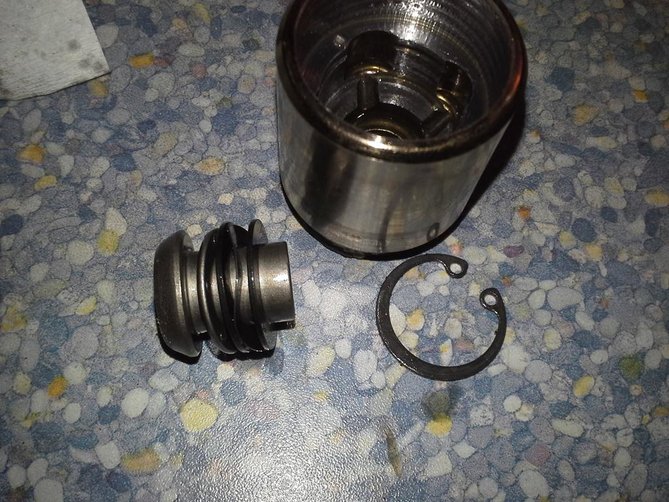

Na początku wykręcamy tłoczek używamy jak dobrze pamiętam klucza płaskiego 19 lub jak piszą na forum klucz od szlifierki.
Zdejmujemy zawleczkę nie łatwo jest znaleźć łączenie, tam jest łatwiej poderwać ją do góry.
Oto wnętrze tłoczka.

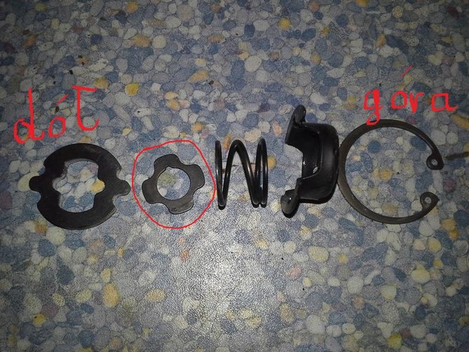

Jeśli jest taka potrzeba jakieś brudy możemy przeczyścić środkowe elementy tłoczka, musimy zdjać kolejną zawleczkę widoczną na zdjęciu powyżej.
kolejność elementów wewnątrz tłoczka.

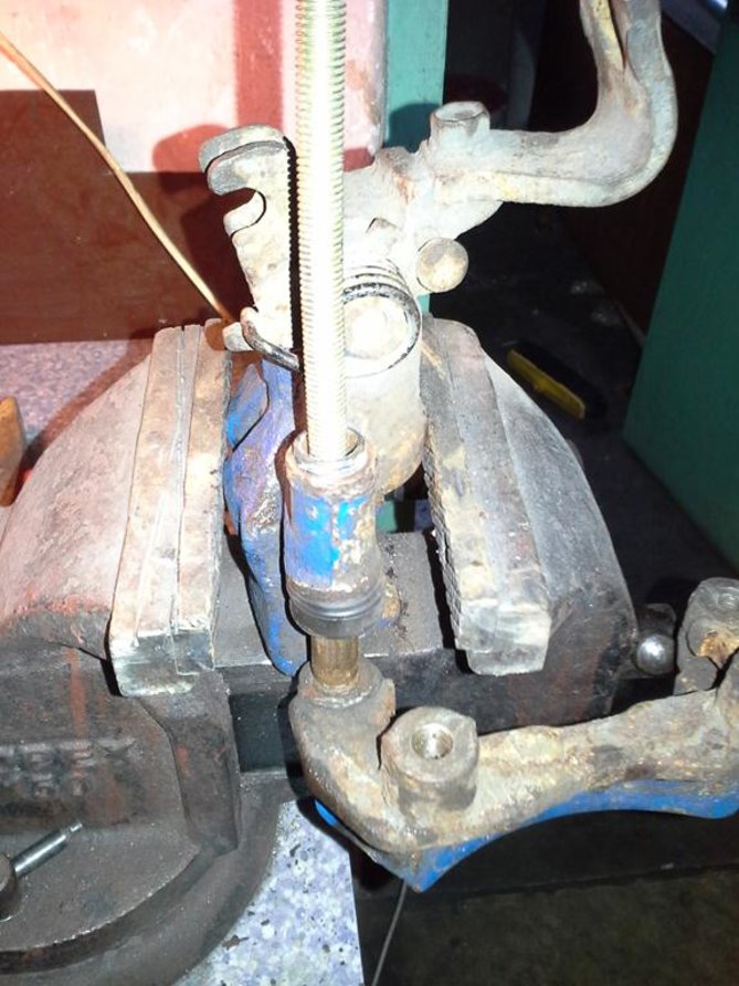

Możemy również przeczyścić drugą część zacisku, musimy zdjąć kolejną zawleczkę, nie jest łatwo zdjąć a jeszcze trudniej założyć.
Widok z góry.
Kolejność ułożenia elementów.
Możemy złożyć wszystko z powrotem pamiętamy.
Zwrócić uwagę żeby element zaznaczony w kółku ułożył się równo na sprężynie, jak zakładałem zawleczkę przesuwał się na boki i nie układał się równo.
Tłoczek należy wkręcać, obrotów trzeba wykonać dość dużo.
Ponowny montaż klocków.
Mój sposób na założenie sprężynki w klockach:
Najpierw zakładamy dolną prowadnicę, potem wkładamy klocki i sprężynkę a na końcu zacisk podciągamy do góry i wkładamy górną prowadnicę zdjęcie poniżej:
Montujemy zacisk na tarczy przykręcamy do zwrotnicy ja zalałem strzykawką zacisk płynem hamulcowym, przykręcamy przewód hamulcowy,
nie wiem czy ma to znaczenie ale śrubę od przewodu przykręciłem tak aby otwory w śrubie pokrywały się z otworami w zacisku.
Zdejmujemy szczypce morsa i przystępujemy do odpowietrzania hamulców.
