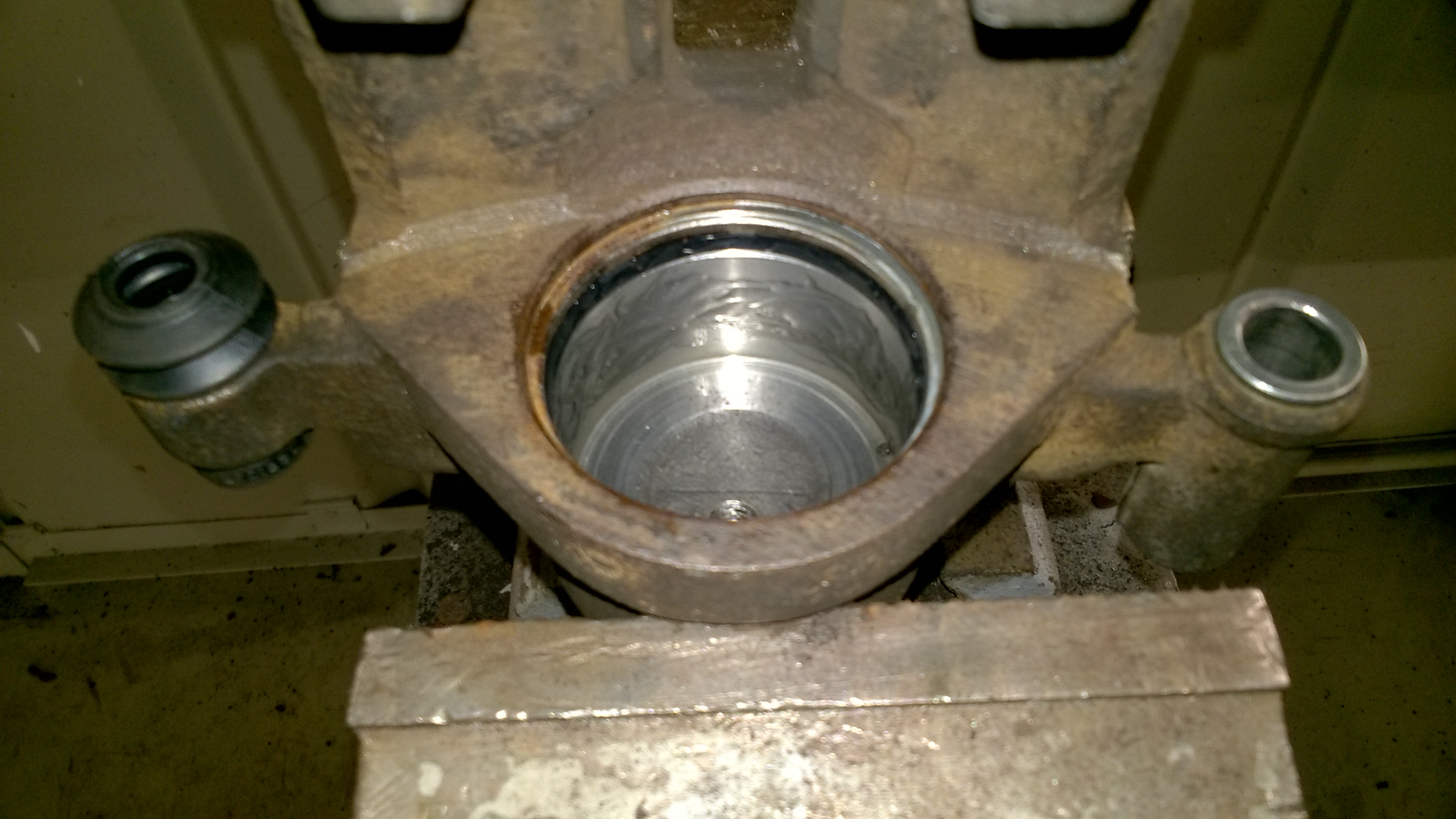

Regeneracja zaciskow przednich – fotorelacja.
Wiem, ze sporo jest materialu na ten temat i w prawie kazdym aucie wyglada to podobnie, ale mysle, ze jak ktos sie zastanawia, czy podola samemu to material dokladnie na jego samochodzie moze byc pomocny. Sam robilem to pierwszy raz i jakbyscie wychwycili jakies nieprawidlowosci to dajcie znac poprawie (zarowno w aucie jak i w opisie, zeby inni nie kopiowali moich bledow).
Niestety mam tylko zdjecia z montazu, zapomnialem zrobic jak sciagalem, ale mysle, ze uda sie wszystko pokazac.
Objawy przed regeneracja: gorace tarcze, "trzymanie" na podjazdach, gorsze przyspieszenie, bardzo duze opory toczenia przy kreceniu kolem na podnosniku.

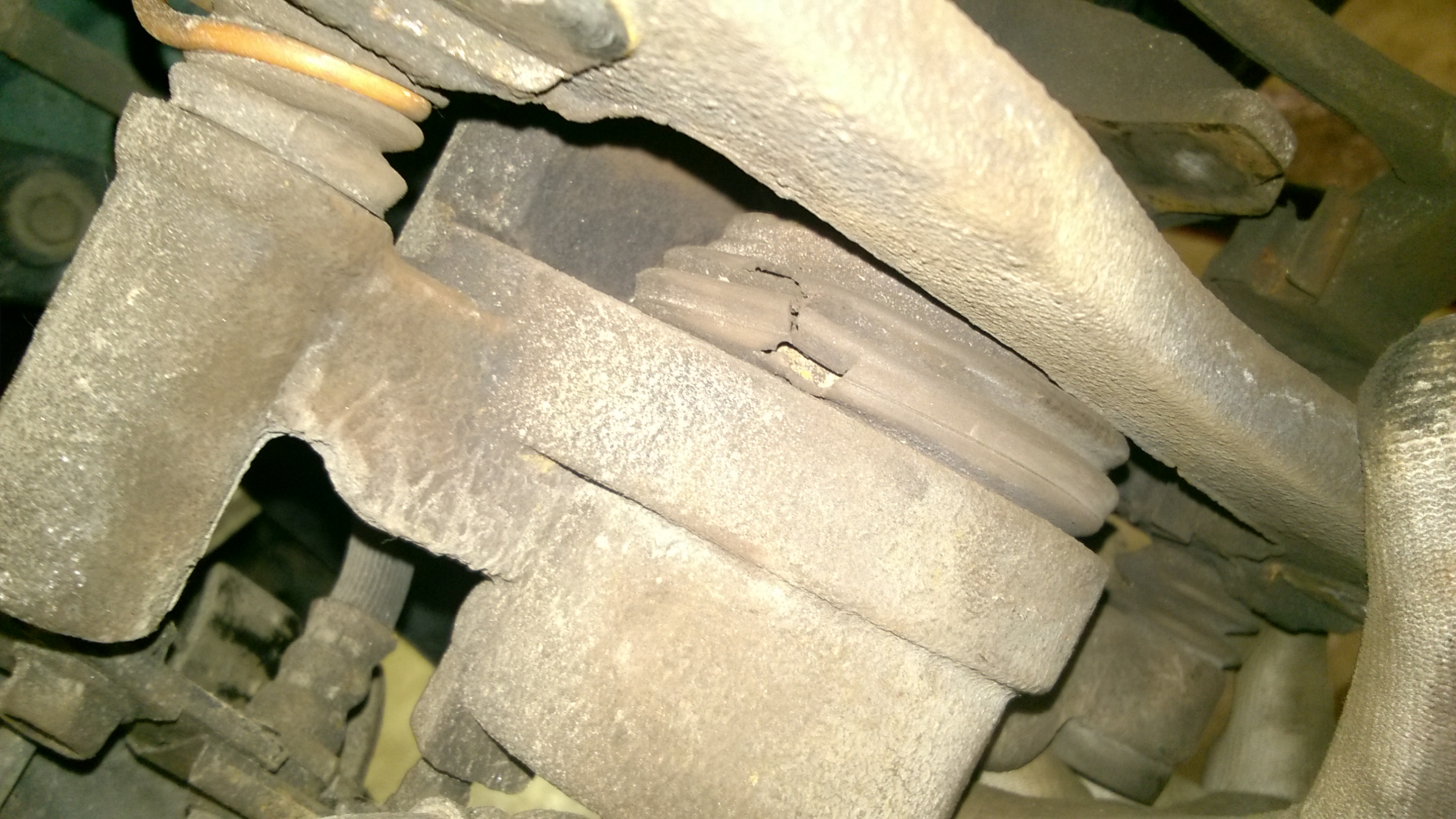

Przyczyna: peknieta oslonka przeciwpylowa i przez to brud w tloczku.
Narzedzia: lewarek(podnosnik), kombinerki, klucze: 8, 12, 17, 21(do kol), waska szczotka druciana, wata stalowa, albo papier wodny, odtluszczacz i szmata oraz mlotek i cienki drewniany kolek (ok. 8mm) – w razie zapieczonych tloczkow.
Procedura:
1. Podniesc (na lewarku wystarczy) i zablokowac auto, zrzucic kolo, skrecic kierownice maksymalnie "na zewnatrz".
2. Mozna polozyc czysty worek foliowy na wlewie plynu ham. i zakrecic korek. Powinno spowolnic wyciekanie plynu.

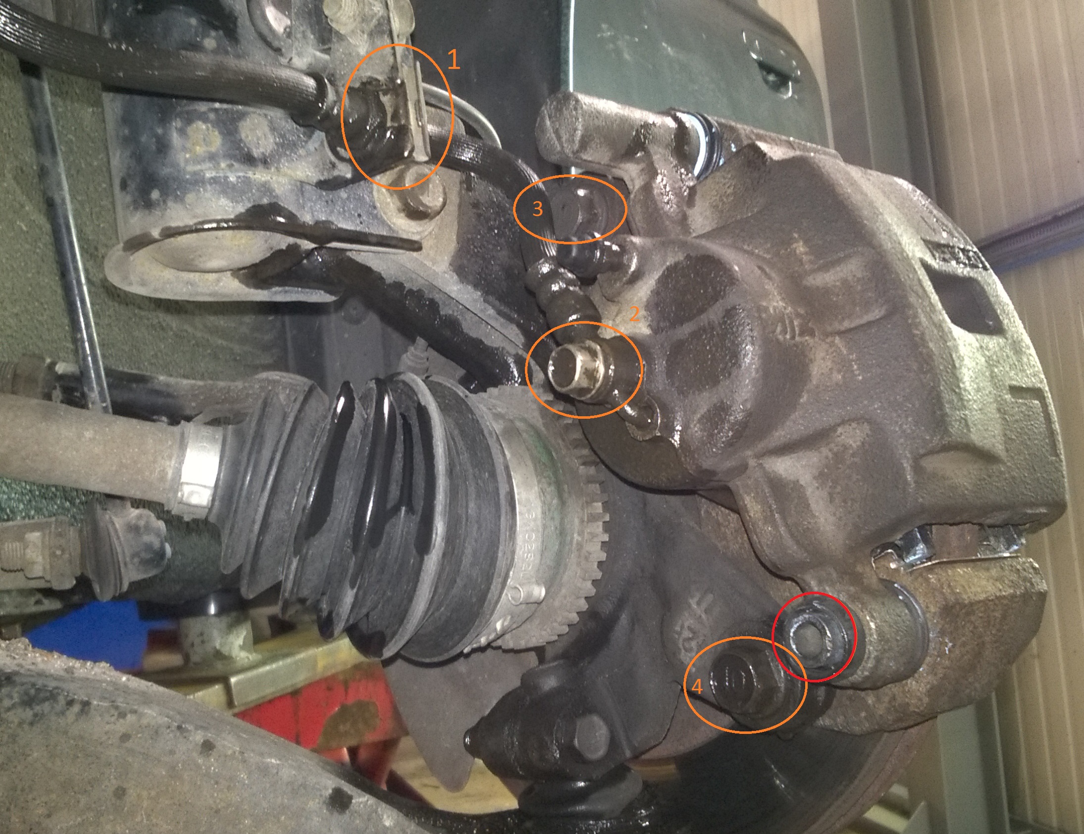

3. Wyciagnac zawleczke trzymajaca przewod elastyczny przy amortyzatorze (1), odkrecic przewod (k12) (2) i w razie mozliwosci przytkac jego wylot. Jak nic nie znalazlem do zatkania wiec podwiesilem go na drucia na sprezynie jak najwyzej – wyciekalo wolniej. Nie zgubic miedzianych podkladek. Wykrecic odpowierrznik. Uwaga, lakier zachlapany plynem ham. moze ulec uszkodzeniu.
4. Odkrecic zacisk (3 i4) (k17). Mozna sciagnac zacisk razem z tarcza i pozniej uwolnic go w imadle. Gdyby ktos chcial sciagac tarcze i byla zapieczona nalezy wkrecic srube w otwor na tarczy (5) (pasuje zdaje sie sruba trzymajaca czujnik ABS). Nie odkrecac sruby imbusowej zaznaczonej na czerwono – sluzy do wykrecenia prowadnicy.
5. Sciagnac klocki, blaszki i druciki rozporowe. Wyciagnac jazmo. Powinno dac sie wyszarpac w rekach.. W przypadku zapieczenia prowadnic wybic uderzajac w srobe zaznaczona na czerwono na pierwszym zdjeciu (imbus) i jakos po drugiej stronie tak aby wychodzilo prosto. Sciagnac gumowe oslonki z prowadnic.
6. Wyciagnac tloczek chwytajac za krawedz kombinerkami. Jakby byl zapieczony to wlozyc drewniany kolek w miejsce, gdzie wkreca sie przewod elastyczny i wybic. Usunac oslone przeciwpylowa (harmonijka) i uszczelke ze srodka cylindra.
7. Oczyscic wszystko z plynu i smarow. W tym wszystkie gumki jezeli chcemy je ponownie wykorzystac.
8. Wyczyscic zacisk, jarzmo i blaszki szczotka druciana. Polozyc wiekszy nacisk na wyczyszczeniu prowadnic klockow w zacisku i balszek.
9. Wyczyscic powierzchnie tloczka, cylinderka, prowadnic i cylindra prowadnicy wata stalowa, lub papierem wodnym. Jezeli tloczek posiada wzery nalezy go wymienic. U mnie peknieta byla tylko oslona przeciwpylowa i dostal sie brud do srodka – zasadniczo tylko ona wymagala wymiany, ale ze kupilem zestaw z tloczkiem to wymienilem wszystko.
10. Oczyscic wszystko z brudu i odtluscic.

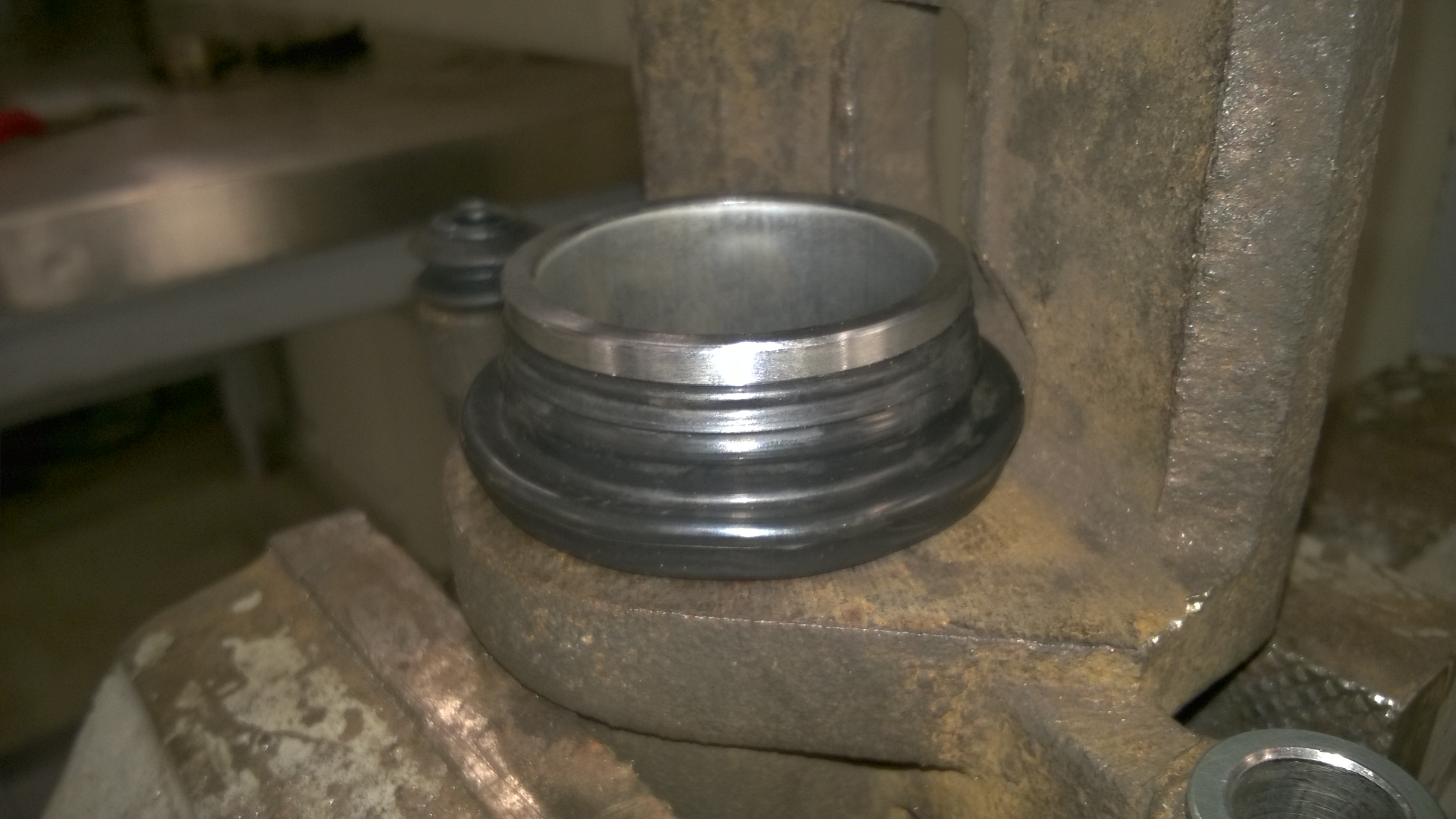

11. Przystepujemy do skladania. Wlozyc uszczelke do cylinderka. zaaplikowac rozsadna ilosc smaru (specjalnego do tloczkow ham.) do cylinderka (rozprowadzic na sciankach tylko tam gdzie porusza sie tloczek), nasmarowac tez uszczelke w cilinderku.
12. Naciagnac oslone przeciwpylowa na tloczek i przeciagnac tak, zeby rant, ktory wchodzi w zaglebienie w cylinderku wystawal. Nastepnie powinno sie wlozyc ow rant w zaglebienie i wcisnac tloczek. Mi ta sztuka szla bardzo ciezko, jakby oslonka byla minimalnie za duza i ciagle wyskakiwala, wiec zastosowalem patent owijajac drutem oslonke jak na zdjeciu i wtedy prosciej bylo wcisnac rant..
13. Wcisnac tloczek tak aby przytrzymywal oslonke i wyciagnac drut, uwazajac aby nie przeciac oslonki. Naciagnac oslonke na zglebienie w tloczku i wcisnac tloczek.

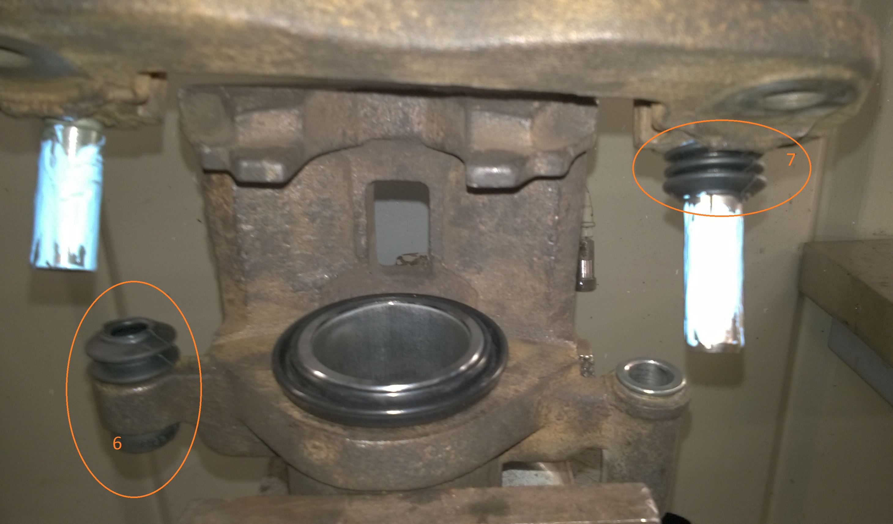

14. Umiescic na miejscach oslonki na prowadnice (6 i 7), nasmarowac prowadnice smarem do zaciskow i wsunac na swoje miejsce.

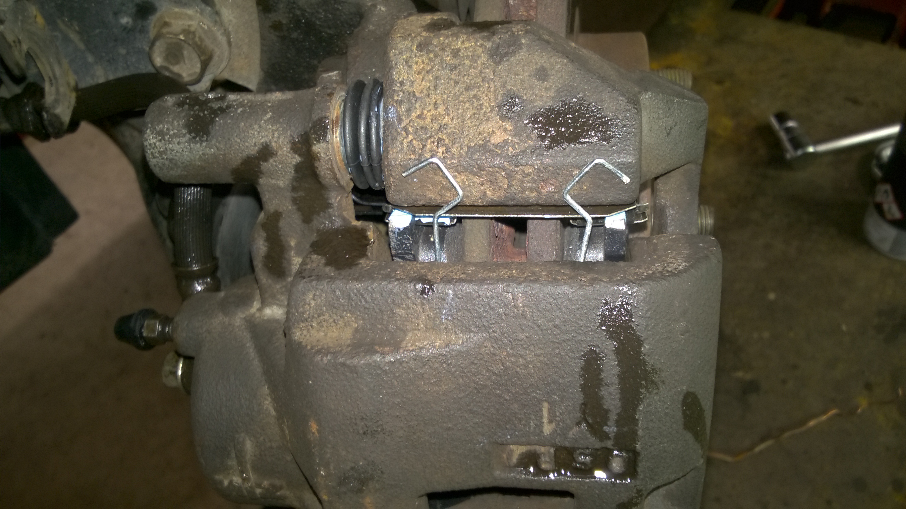

15. Zamontowac blaszki, wlozyc klocki. Jezeli nie poruszaja sie swobodnie podpilowac na dlugosci. Sa dwie szkoly mowiace o tym, czy smaruje sie prowadnice klockow, czy nie. Ja postanowilem przesmarowac (ale tylko powierchnie styku prowadnicy i klocka), dam znac jakby sie to zacieralo brudem.

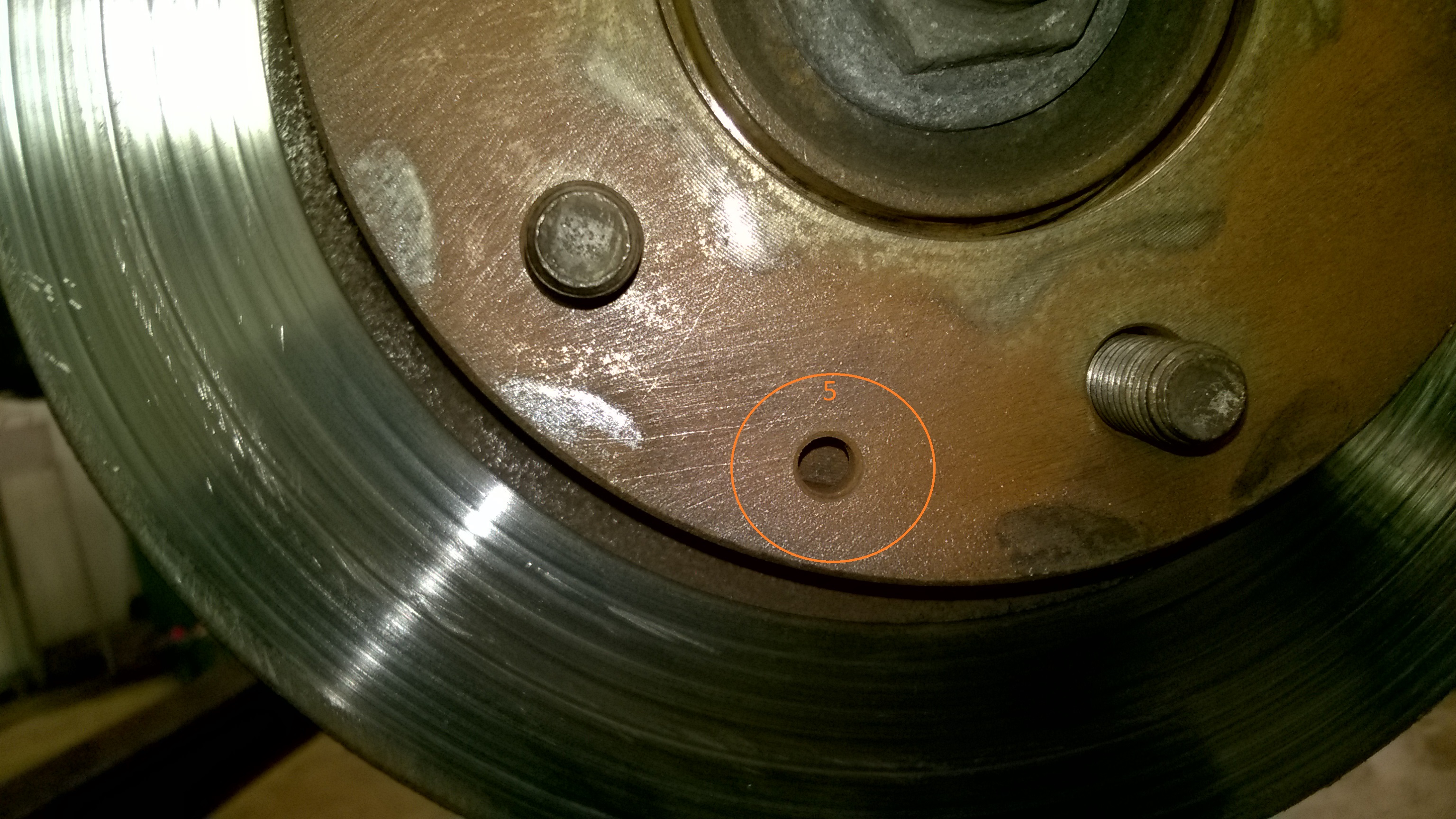

16. Oczyscic piaste, sruby od kol i wewnetrzny otwor w tarczy szczotka druciana. Zalozyc tarcze (mozna przykrecic jedna nakretka to nie bedzie sie ruszac).
17. Zalozyc i przykrecic zacisk. Wlozyc sprezynki rozporowe wsuwajac od zewnatrz (mozna to zrobic montujac klocki "od srodka", ale mi jest wygodniej na koncu). Najwygodniej cienkimi szczypcami.
18. Przykrecic odpowietrznik. Wypelnic tloczek plynem przez strzykawke i przykrecic z wyczuciem przewod elastyczny, zalozyc klamre na amortyzatorze.
19. Powtorzyc po drugiej stronie.
20. Odpowietrzyc uklad. Premacy posiada ABS wiec zaczynajac od najblizszego kola do najdalszego. W razie potrzeby znalezc poradnik.
