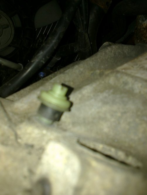

ostatnio szukałem sposobu uzupełniania oleju w skrzyni w moim aucie (premacy 2003 1.8) i z góry na jakby przejściu z silnika do skrzyni zauważyłem plastykową śrubę,na mój gust to odpowietrzenie komory sprzęgła?pokręciłem tą srubę-ma łepek nacięty na wkręt i chyba otworek ,ale pokręceni nic nie daje,nie wykręca sięi nie wkręca,ma luz pionowy na ok 5 mm i tyle.Zanim ruszyłem miał go mniejszego -na ok 2 mm,ale chyba tylko z powodu zastania się.Co z tym zrobić itd?
