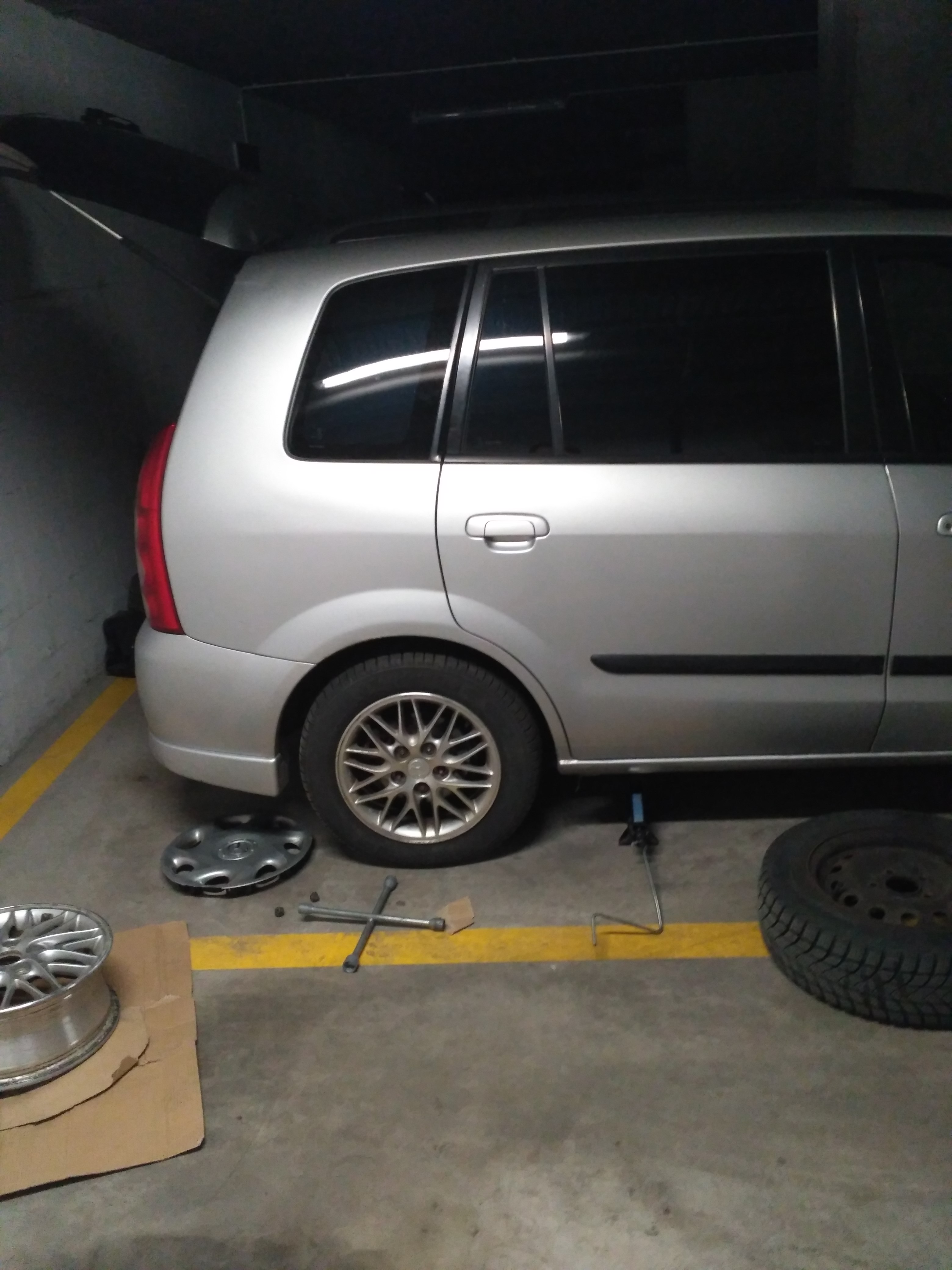

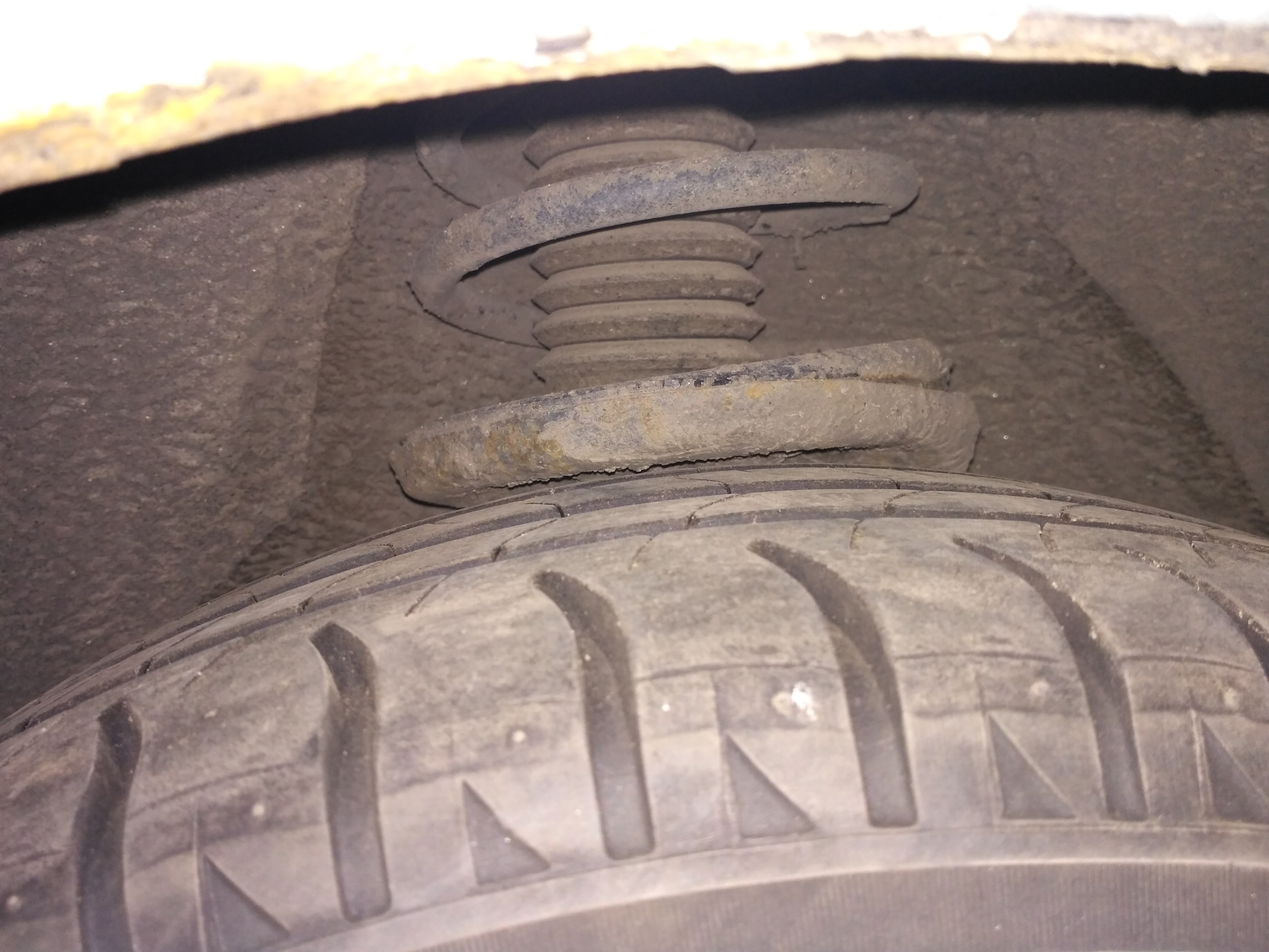

Postprzez patryczak » 9 maja 2019, 12:45
Wyczytałem, że podobno koła 195/60 R15 powinny wejść do Premacy.
Felga 15", 6J, ET50(chyba).
Poniżej zdjęcia.
Odległość od kielicha amortyzatora to kwestia kilku milimetrów.
Uważacie, że można jeździć na tych oponach?

Postprzez Yard » 9 maja 2019, 22:55
Teleskop pracuje nad kielichem.

Postprzez woocash7 » 10 maja 2019, 06:54
Rozmiar 195/60 R15 jest moim zdaniem jak najbardziej OK.
Przejeździłem na oponach w tym rozmiarze 6 sezonów letnich. Ostatnio "porzuciłem projekt", ponieważ i tak musiałem kupić nowe, więc kupiłem 185/65 R14 i przekładam na felgach z zimówkami. Zdecydowała m.in. cena opon – te większe to nie jest typowy rozmiar, oraz to, że była widoczna różnica w spalaniu (na korzyść zimowych oczywiście) – szerokość opony robi swoje.. Jeśli chodzi o właściwości jezdne, większych różnic nie odczuwam.
Wracając do pytania – zastanawiam się, czy na pewno prezentowana opona ma profil 60? Nie mam już niestety ich założonych, żeby zrobić zdjęcia, ale u mnie na pewno odległość była większa, nawet na nowej oponie (choć oczywiście i tak była niewielka).

Postprzez patryczak » 10 maja 2019, 10:02
Yard, przeglądałem temat i powtarzasz się, do skutku. Bez przekory – doceniam to :)
Woocash7
Na pewno 195/60r15 Michelin Energy saver. Kupiłem z drugiej ręki. Czekają na montaż. Myślę tylko czy felgi malować.
Do tej pory jeździłem na letnich 205/45r16 i przyznaję, że mało komfortowo było. Czuć dziury i szkoda felg.
Zimowe 185/65r14 o wiele łagodniejsze na nasze drogi i spalanie lepsze, to fakt.

Postprzez Yard » 10 maja 2019, 22:24
woocash7 napisał(a):Wracając do pytania – zastanawiam się, czy na pewno prezentowana opona ma profil 60? Nie mam już niestety ich założonych, żeby zrobić zdjęcia, ale u mnie na pewno odległość była większa, nawet na nowej oponie (choć oczywiście i tak była niewielka).
Opony o tym samym rozmiarze katalogowym mogą mieć w różnych firmach inny rozmiar rzeczywisty.
