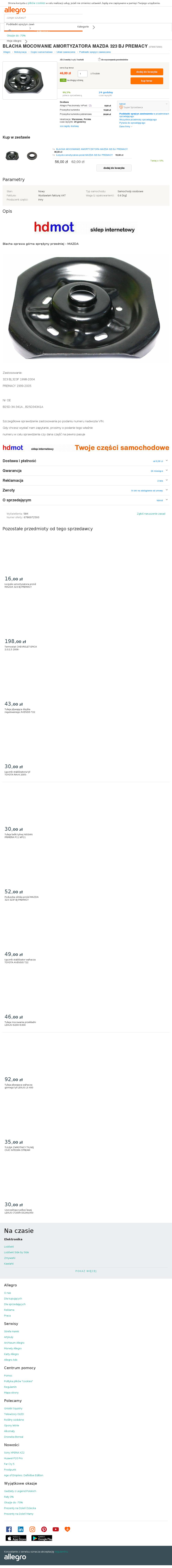

Odgrzewam!
Do kompletu koniecznie jeszcze to:
http://allegro.pl/blacha-mocowanie-amor ... 72593.html
U mnie to było przyczyną zgrzytów i stukania na nierównościach.
150 cebulionów za całość z poduszką i łożyskiem na stronę powinno wystarczyć.
