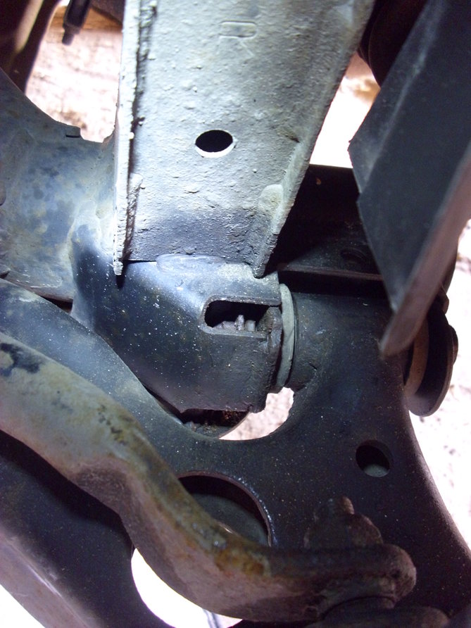

	zacząłem samodzielnie wymieniać prawy wahacz i w sumie wszystko szło zgodnie z planem do momentu wykręcania śruby od przedniej tulei – zaczęła się obracać razem z nakrętką gdyż blacha, która ją powinna przytrzymywać, wyrobiła się...
  co teraz mam z tym zrobić? dostęp nieciekawy... myślałem, żeby zespawać nakrętkę z tą blaszką ale wolę zapytać, żeby głupot nie narobić. miał ktoś podobny problem? poradźcie coś, proszę

jak widać miejsca mało, klucza nie wcisnę żeby przytrzymać nakrętkę no i nie wiem jak mam to rozkręcić! planuję zespawać nakrętkę z tą blachą co ją niby blokuje.

Odświeżam temat by zapytać, czy dam radę wymienić sworzeń wahacza bez prasy ? Czy jednak prasa jest konieczna by to wprasować. Z góry dzięki za pomoc
