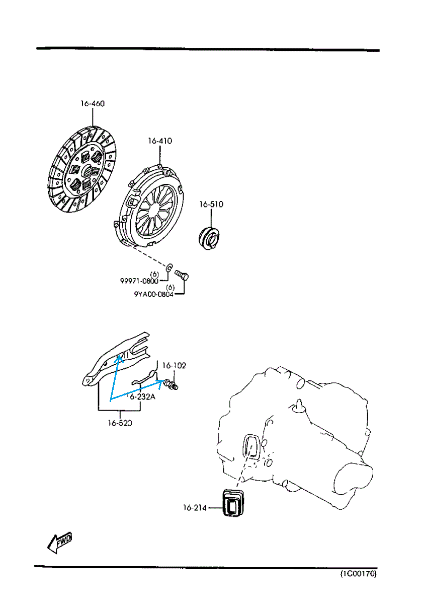

Kilka dni temu usłyszałem skrzypienie podczas wciskania sprzęgła, myślałem że to pedał skrzypi – niestety była to łapa wyciskająca łożysko oporowe.
Objawem oprócz skrzypienia, był odczuwalny skokowy opór na pedale sprzęgła.
Kilka razy wykręcałem filtr powietrza żeby dostać się do nieszczęsnej łapy i smarowałem, różnymi smarami i wciąż skrzypiała.

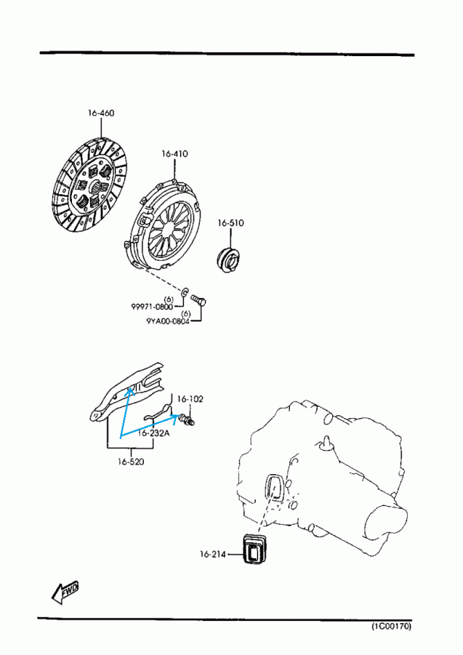

Dzisiaj po raz szósty wykręciłem filtr, odkręciłem wysprzęglik, zdjąłem gumę osłaniającą łapę (16-214), przy okazji umyłem ją silikonem do uszczelek i zaimpregnowałem tymże silikonem, obejrzałem lusterkiem po raz kolejny co tam siedzi i załadowałem paluchami solidną porcję smaru używanego do smarowania tłoczków hamulcowych na bolec (nr 16-102 na zdjęciu z EPC) na którym opiera się łapa podczas wysprzęglania.
Podczas smarowania poruszałem łapą w różnych kierunkach, żeby smar dotarł wszędzie, gdzie powinien i wreszcie udało się – skrzypienie znikło i sprzęgło chodzi lżej.
Posmarować należy miejsca zaznaczone strzałkami (zdjęcie z EPC),

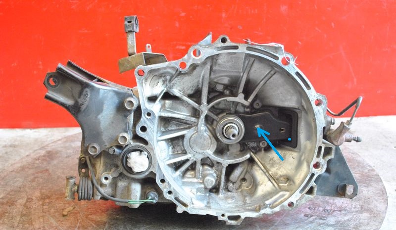

jeśli chodzi o foto skrzyni biegów, posmarować oczywiście należy miejsce po drugiej stronie łapy wskazanej strzałką.
