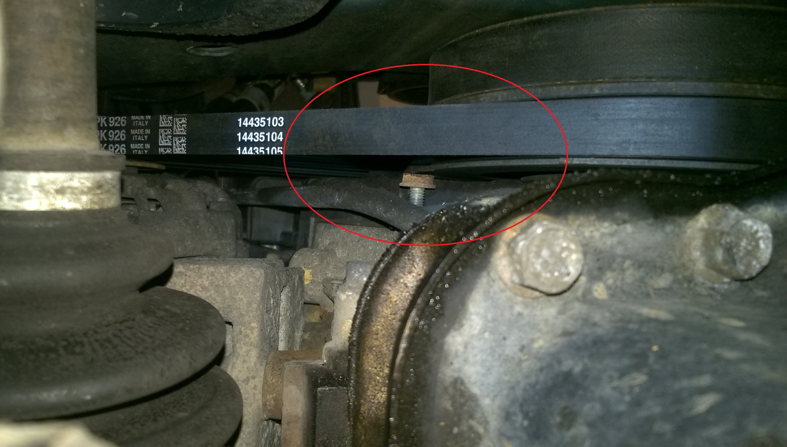

Znalazlem! Zrodlo "dzwonienia", prezentuje na zdjeciu:
Jest to srubka trzymajaca dolna czesc oslony rozrzadu. Byla calkowicie odkrecona wiec jak sie przysunela do kola pasowego to dzwonila, jak sie odsunela to byla cisza. W 70% jej leb byl zasloniety przez kolo pasowe nie udalo mi sie jej wkrecic mimo usilnych prob. Mysialem rozciac i wyciagnac, jak bede rozrzad zmienial na wakacjach to wstawie nowa.
Pozdrawiam i dziekuje za pomoc.
