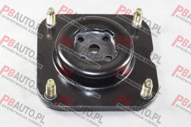

Witam. Czy to małe wycięcie w poduszce amortyzatora ma jakieś znaczenie?

Wstaw zdjęcie. O które wycięcie chodzi?

Chodzi o te małe wycięcie na jednym z boków, tu z prawej strony akurat.

Nie ma znaczenia. Pewnie potrzebne w procesie produkcji do pozycjonowania.

Wielkie dzięki za info:) Juz się bałem, że może źle zmontowałem. Pozdrawiam.

jak zakładałem w swoim aucie to też miałem ten dylemat i w końcu założyłem tak jak wskazywał ślad po starym elemencie. wydaje się, że odległość śrub tego elementu od środka jest różna. tak mi się przynajmniej wydaje. jeśli tak by było to mogłoby to mieć wpływ na ustawienie amortyzatora.

To wycięcie ma być w kierunku środka. Na zewnątrz kielichów nadkola widać wystający cienki trzpień między śrubami poduchy a od dołu jest płaski łebek tego trzpienia i na nim ma być to wcięcie. Inaczej na kołach wyjdzie wam negatyw i kąt wyprzedzenia będzie do bani! <nie>
Dziś wymieniałem poduchę z łożyskiem i też przez chwilę miałem dumkę jak to ma być
a góra kolumny była już rozebrana <glupek2>
Zerknąłem na mocowanie po drugiej stronie i było wszystko wiadomo! <spoko>
