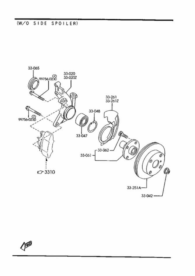

Mam Premackę 7-osobową i tarcze z przodu mam większe chyba 1 cm na całej średnicy od 5-osobowych, czy ma to wpływ na wymiary zwrotnicy? czy różnice są w zaciskach a zwrotnice są takie same w wszystkich madziach ?
Chcę kupić zwrotnice na allegro ale tam nie pisze czy to od 7-ki czy od 5-ki, nie wiem czemu ale mam z przodu krzywą, tarcza jest prosta, zdjąłem tarczę, auto na klockach odpaliłem i na jedynce widać jak piasta krzywo się obraca.

Postprzez Yard » 18 sie 2015, 11:50
Takie same mają Premacy i 323BJ
prawa
C100-33-021A
C100-33-021B ta jest 100% droższa
lewa
C100-33-031A
C100-33-031B ta jest 100% droższa
Nie ma informacji żeby były inne. Taka informacja jest natomiast przy tarczach.

Postprzez maly_slawek » 20 sie 2015, 09:52
Wielkie dzięki Yard, wychodzi na to ,że wszystkie zwrotnice są takie same w premackach ditd.
Jednak zauważyłem ,że oznaczenia są dwa dla samych "korpusów" 33-020 i 33-020Z, czy nie są to różnice związane z wersją auta?

Postprzez Yard » 20 sie 2015, 10:09
Wersja jest zawsze zaznaczona. W czasie produkcji części podlegają zmianom, które nie są istotne – podwykonawca – lub udoskonaleniom – wtedy zmieniają literkę końcową – lub oznaczają stronę montażu.
