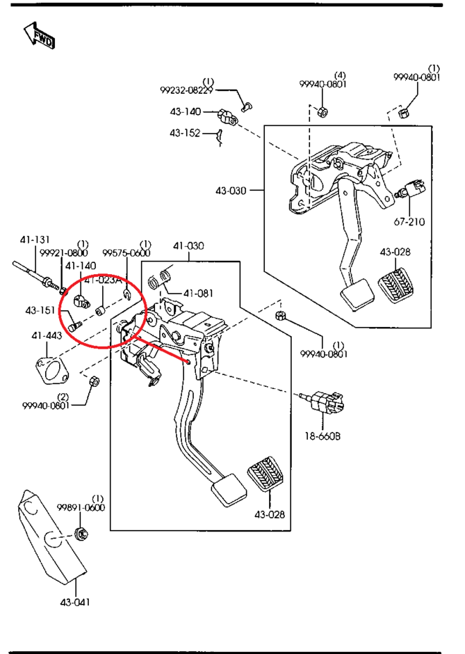

Postprzez emagal » 10 mar 2015, 18:59
No i piszczenie pedału usunięte. <jupi> Teraz chodzi jak masełko.
Wystarczyło psiknąć trochę tłustego w miejsce zaznaczone na rysunku <spoko>
