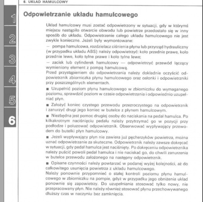

Z racji tego, że regenerowałem zacisk przedni lewy, po odpowietrzeniu ubyło trochę płynu, a że nie wiem co było lane, to chcę wymienić cały płyn w układzie hamulcowo – sprzęgłowym, poza tym był wymieniany ładnych kilka lat temu.
Znalazłem w książce "Sam naprawiam Mazda 626" instrukcję odpowietrzenia (w załączeniu), znalazłem także na forum VW taką instrukcję:

Ogólnie trochę się różnią, nie mówiąc, o tym, że zazwyczaj odpowietrzanie zaczynało się od najdalszego koła w układzie czyli: TP, TL, PP, PL.
Będę wymieniał podciśnieniowo takim ustrojstwem:
Na dokładkę dodam, że gdzieś na forum czytałem odpowiedź Jaksy w wątku dotyczącym odpowietrzania. Jaksa twierdzi, że trzeba odpowietrzać przy przekręconym kluczyku.
Ma ktoś jakiś pomysł, poradę itp, itd.? Bo sporo różnych informacji jest na forum, w necie i niestety niektóre wykluczają się wzajemnie.
