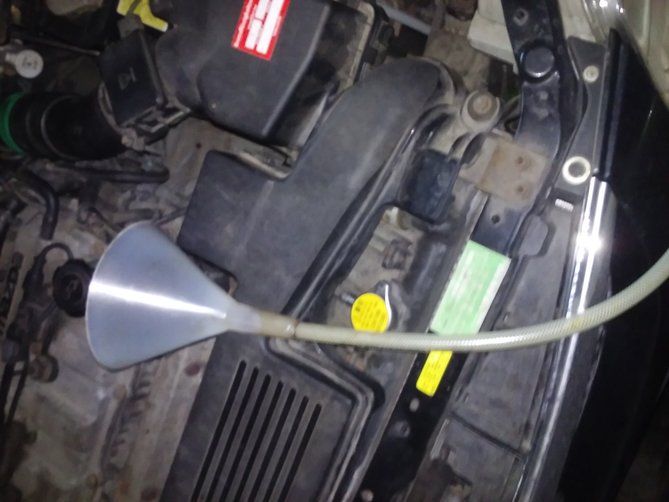

Postprzez tomek99mazda » 2 gru 2015, 07:59
Kolego jestem po zabiegu wymiany całej półosi problemu nie było z wyjątkiem zapieczonych śrub wd 40 dało radę ,jedyne co mnie zastanawia to stara półoś miała taki gumowy równoważnik albo coś a nowa nie ,chodzi o stronę prawą z podporą myśle że przed liftem były z tą gumą a po już nie zakładali ,zrobiłem lejek do napełniania oleju ,męczenie strzykawką zbyt uciążliwe oleju weszło 2,8l
