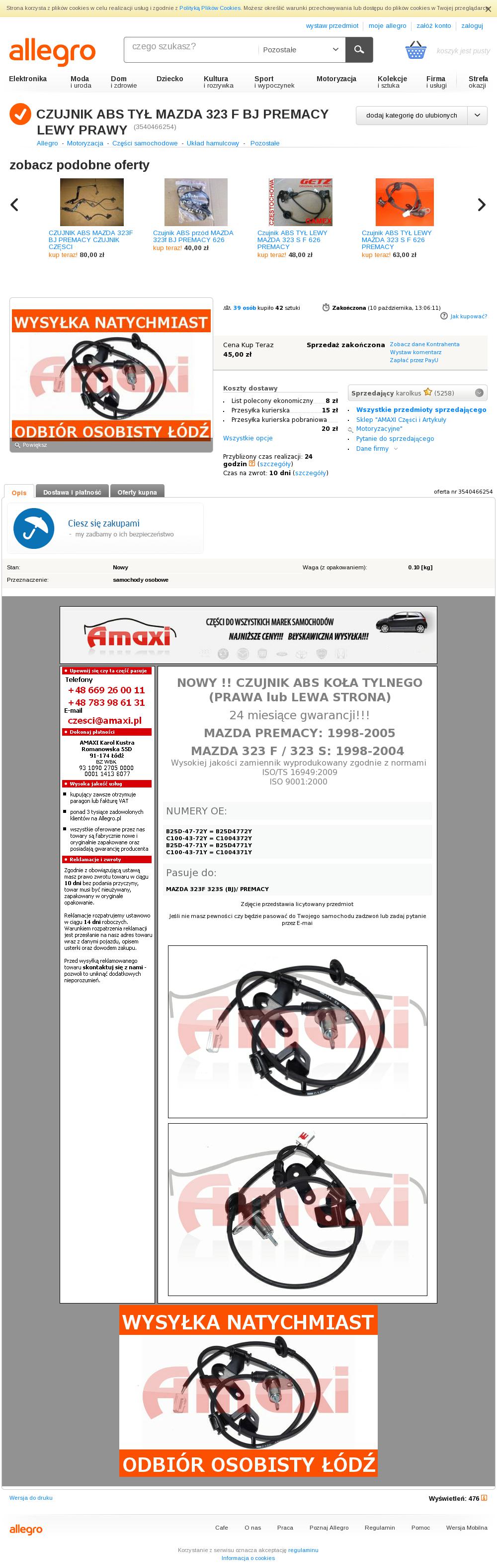

Zamówiłem czujniki z allegro od: Amaxi Karol Kustra, Romanowska 55D/14, 91-174 Łódź, bo jako jedyny ma GW na 24 miesiące i to razem z ceną (48zł/szt) zadecydowało o zakupie. Zdziwiłem się że zadzwonił do mnie koleś po 10min( po kliknięciu Kup teraz i wyborze przesyłki za pobraniem) z zapytaniem do jakiego auta chce czujnik. Ja na to a jest jakaś różnica (wiedząc wcześniej że koledzy mieli problem z długością kabla) a on no tak mają do 323, 626 i premacy

witam ,
u mnie z czujnikiem byl standart- czyli najpierw "przygrzane" kolo po nie odbiciu klockow ( zapieczone ) lewym tylnym kole, potem jedno info blad abs, nastepnie kilka bledow po miesiacu (same znikaly po przekreceniu pare razy kluczyka 0-->start-->0 ) , blad jaki mialem to lewy tyl abs, no i w koncowaym stadium swiecaca kontrolki abs i brak abs
zdecydowalem kupic zamiennik
a jesli zamiennik to czemu nie sprobowac najtanszego?, bo i tak wszystkie w chinach robione
i nie duzo roboty, oczywiscie sruba mocujaca czujnik sie ukrecila. Czujnik kupilem z ( sklep AMAXI – lodz ) –>
http://allegro.pl/czujnik-abs-tyl-mazda ... 66254.html
cena 45 zl + przesylka, ( szybka ), 24miesiace gwarancji. Nie ma problemow z zalozeniem, pasuje dobrze tylko trzeba wyjac plastikowa "oslonke" z poprzedniego starego czujnika. Po zamontowaniu lewego tylu czujnika obrotu kola wszystko wrocilo do normy, bez kasowania bledow. dziele sie info skad – ja kupilem czujnik a nie reklamuje specjalnie sklepu! jezdze krotko bo miesiac wiec o jakosci nie moge za duzo powiedziec. jednak okres 24 m gwarancji za te pieniadze mnie przekonal,
pozdro i caly czas do przodu
