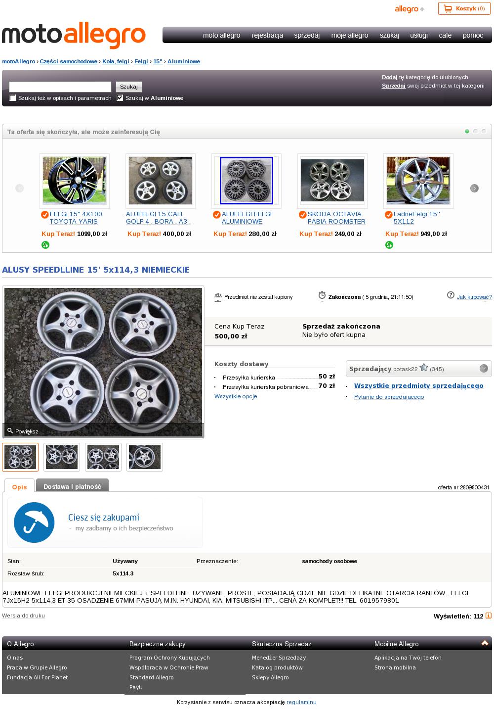

czy takie felgi będą pasowały do mojej premacki
http://moto.allegro.pl/alusy-speedlline ... 00431.html i jakie opony do nich założyć???

winczester chce wiedzieć, czy felgi z podanego przez niego z linku będą pasowały – a wg. mnie nie wiele, a przynajmniej nie zupełnie dane z instrukcji mogą to potwierdzić, a to dlatego, że felgi te są nie oryginalne (nie "mazdowskie") a jakbyśmy tak sugerowali się tylko instrukcją, to nic innego nie można by było założyć. A przecież jakieś odchyłki i w średnicy felgi jak i jej szerokości czy odsadzenia (ET) są jak najbardziej możliwe w każdym samochodzie.
Od siebie tylko dodam:
Felgi z aukcji mają parametry: średnica: 15", szerokość 7", ET35, śred. otworu centrującego 67mm (tu pewnie te 0,1mm zapodziało się w opisie
Np. felgi na których aktualnie jeżdżę (DEZENT) i wszystko jest ok.: średnica: 15", szerokość 6,5", ET40, średn. otworu centrującego 67,1mm
Porównując można mieć zastrzeżenia, że przy większej średnicy (0,5") i mniejszym ET koło może za bardzo wystawać na zewnątrz i to na tyle, że może dojść do przycierania rantu (zwłaszcza przy większym obciążeniu auta), choć to też oczywiście zależy od tego jakiej szerokości założysz opony. W każdym razie u mnie przy oponach 185/65/15 już mało miejsca jest do wspomnianego rantu.
Choć nie powiem, same felgi te z aukcji wzorem jak i ceną wydają się kuszącą propozycją, zatem najlepiej było by sprawdzić czy pasują zakładając je fizycznie na piastę przed zakupem.
