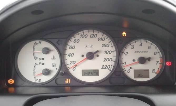

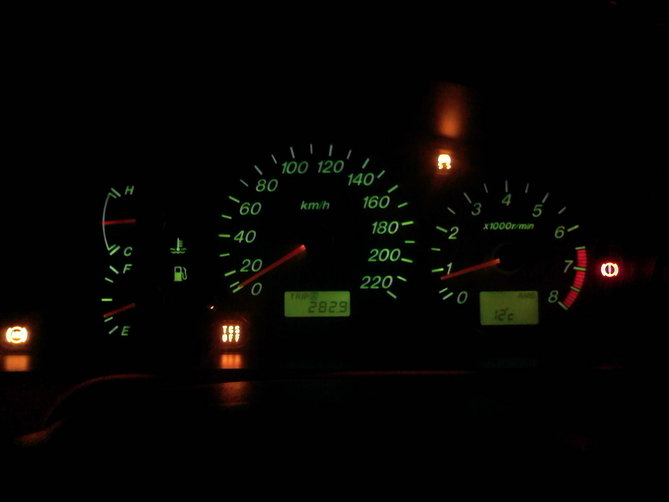

Witam was z moim problemem.
Założyłem instalację LPG i z początku myślałem że to jej wina. Ale teraz widzę, że i na PB dzieją się takie cuda.
Ale przechodząc do sedna. Przy prędkości około 150km/h i 4tys. obr. pokazują mi się kontrolki jak na zdjęciu w załączniku (ABS, TCS OFF, poślizg i hamulec ręczny). Nie mam pojęcia gdzie szukać przyczyny. Po wyłączeniu silnika i ponownym rozruchu wszystkie gasną. Tak jakby to był błąd tymczasowy.
Może ktoś spotkał się już z tym problemem?
