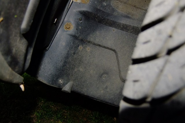

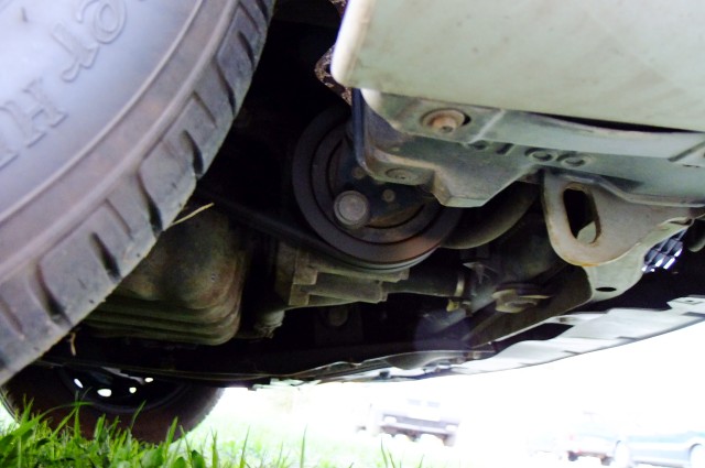

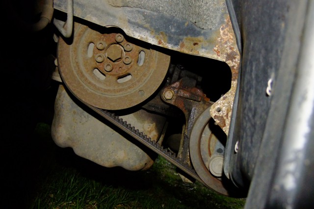

Cześć,
w Premacy mojego ojca brakuje osłony z prawej strony silnika. Dwa zdjęcia przedstawiają ową prawą stronę, a trzecie – lewą, osłoniętą. Chciałbym zapytać, czy zakup któregoś z tych elementów rozwiąże problem:

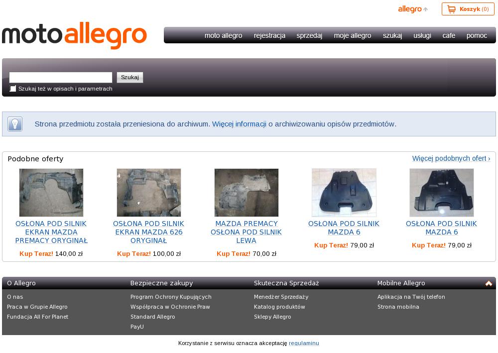

=> http://moto.allegro.pl/oslona-pod-silni ... 39123.html

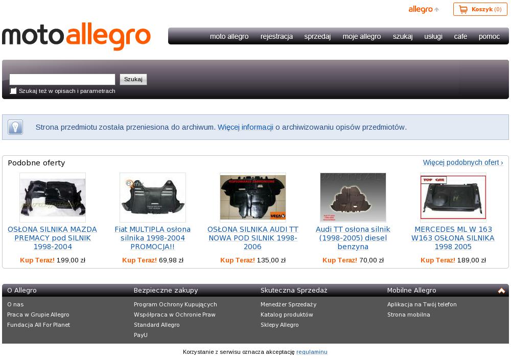

=> http://moto.allegro.pl/oslona-silnika-m ... 18537.html

Postprzez tasek » 4 maja 2012, 10:08
Pierwszy link pokazuje osłonę nie kompletną (w prawej części osłony brakuje jeszcze jednego elementu). Drugi link to komplet ale podróba, którą przed sezonem zimowym zamawiałem u tego gościa. Co do spasowania tej drugiej to szału nie ma ale spełnia swoje zadanie.
P.S. przekaż tacie aby zabezpieczył sobie miskę olejową bo trochę rdza ją bierze, ja olałem ten temat i musiałem wywalić prawie 500zł na nową bo poprzednia zgniła i zaczęło się z niej sączyć.

Postprzez Yard » 4 maja 2012, 11:12
Z tego co pokazuje EPC to ta pierwasza (oryginalna) jest kompletna tylko, że do silnika benzynowego. Różnica między benzyną a dieslem polega właśnie na tym środkowym elemencie.
