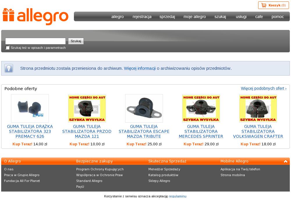

co do gum stabilizatora... mowa o czymś takim ?

Takie gumki właśnie. Przed urlopem coś mi stukało (lipiec), a że nie było czasu na kupowanie owych, owinąłem stare dętką i skręciłem ponownie. Miało być na chwilę...taaaa
jakoś nie chce mi się tego 2 raz odkręcać
chyba się skończy na tym że wymienię z tyłu oba łączniki i obie gumki .... koszt części to 82zł ... więc do przełknięcia
