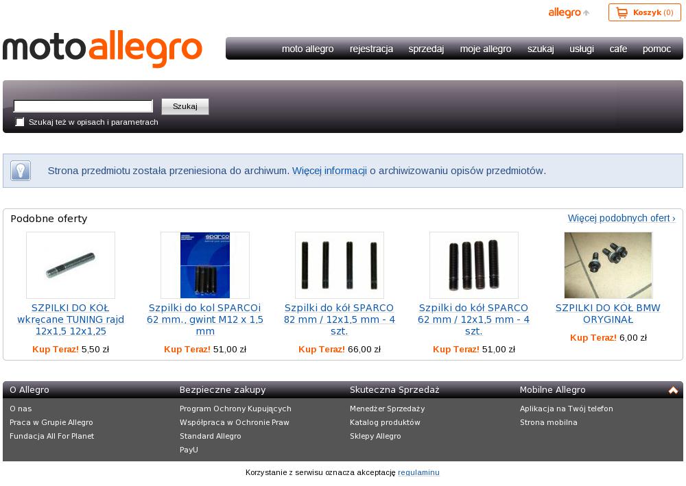

http://moto.allegro.pl/szpilki-do-kol-f ... 27137.html

a czy te szpilki beda pasowac do mojej mazdy
Wyglądają na właściwe ale nie potwierdzę na 100%. Jak kupowałem w ASO, musiałem odkręcić jedną nakrętkę z koła, bo gościu powiedział, że są dwa rozmiary szpilek i nakrętek. Nie lepiej będzie dla ciebie kupić w serwisie? Te z Allegro z przesyłką i tak będą prawie w takiej samej cenie jak ori.
