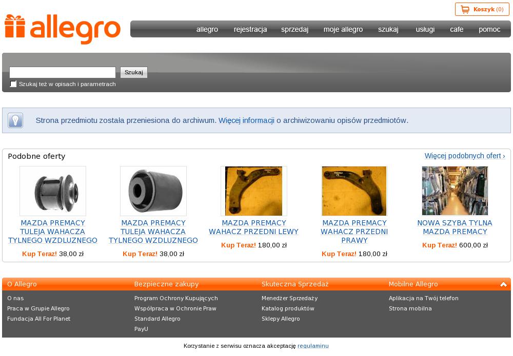

Postprzez kantor » 9 lis 2010, 11:09
Znalazłem cos takiego czy taka będzie pasować...http://allegro.pl/mazda-premacy-tuleja- ... ml#gallery Chodzi o tylną tuleje przedniego wahacza...

Postprzez tasek » 9 lis 2010, 21:09
Pasować pewnie będzie tylko ciekawe jak z trwałością. Jest gdzieś temat o wymianie tulei wahacza i z tego co pamiętam to ktoś pisał że ta przednia tuleja powinna być orginalna a ta tylna może być zamiennik. Po prostu ta przednia robi wiekszą robote. Ja u siebie też już pomału się przymierzam za tuleje wahacza bo przy wymianie sworznia wahacza mechanik zauważył że właśnie ta tylna tuleja już trochę jest spękana.
