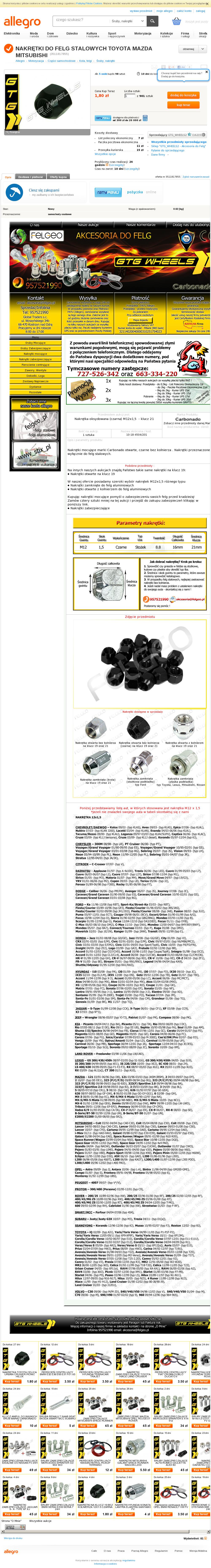

Będę kupował felgi stalowe na zimę i szukam nakrętek. Znalazłem takie coś na allegro. Warte to jest uwagi? Bo sądząc po cenie to pewnie nic ciekawego :|
http://allegro.pl/nakretki-do-felg-stal ... 17855.html

Jak sam sobie już po części odpowiedziałeś "po cenie to pewnie nic ciekawego" :) I tak faktycznie jest, bo w przypadku nakrętek ważne jest z jakiego materiału są wykonane (bezpieczeństwo na 1 miejscu) a to zapewne są made in China, więc o tą jakość będzie trudno. Po za tym to są nakrętki przelotowe a nie jak oryginalne mazdy pełne (zaślepione na końcu) przez co gwint, czoło szpilki będzie ulegać zabrudzeniu, zwłaszcza zimą (piach, błoto itp.). Proponowałbym poszukać oryginalnych nakrętek do mazdy, lub dobrych jakościowo zamienników (na pewno ich cena będzie po części wyznacznikiem ich jakości).

Ja kupowałem w zeszłym roku na Allegro nakrętki chyba po 2 zł/ szt. i niby jakiś certyfikat TUV (albo coś podobnego) miały. Poszukaj dobrze może znajdziesz cos pewniejszego.

przecież nakrętki od alu pasują do stalowych

Tak ale po pierwsze nie wyglądają zbytnio do czarnych stalówek, po drugie nie chcę ich niszczyć przez ciągłe odkręcanie i przykręcanie.
Bezpieczeństwo przede wszystkim, poszukam czegoś innego :)
Dzięki za pomoc

Kanonier napisał(a):Bezpieczeństwo przede wszystkim
Dlatego najlepiej stosować oryginalne, które dała Mazda.
