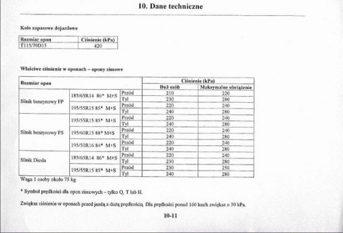

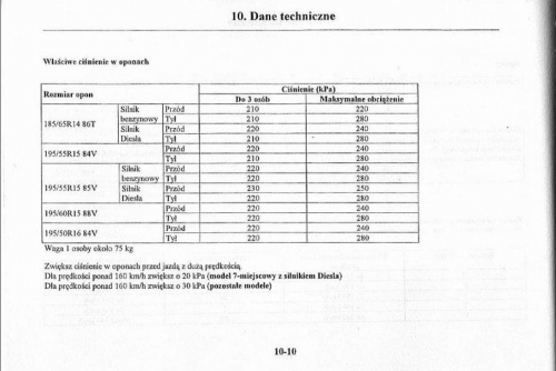

Postprzez say » 19 mar 2011, 16:36
Jeśli jeździsz w warunkach, które pozwalają na użycie całorocznych to ok. Nie pchałbym się jedynie w rozmiar 195/50/15, skoro nie chcesz 195/55/15 to prędzej myślałbym o 195/60/15. Upewnij się, że wejdą (są wypowiedzi w tym dziale i temacie :) ).
21 mar 2011 edit:
wrzucam ostatnie 2 strony z instrukcji:
