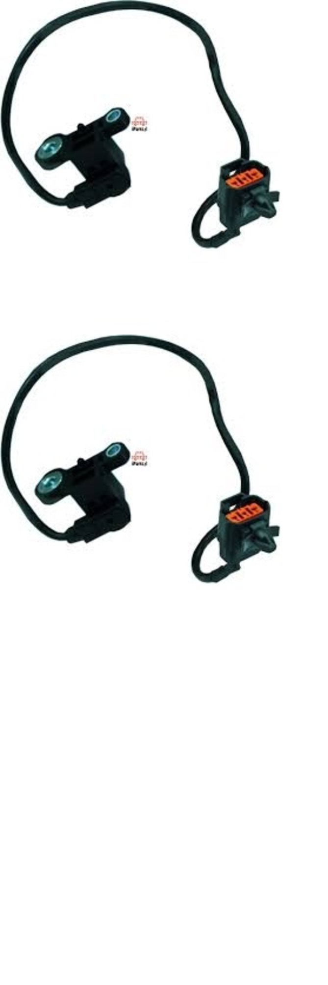

Obstawiam, że to może być czujnik położenia wału korbowego
" ( Nie każdy wie, że na podstawie sygnału z tego czujnika, sterownik oblicza przyspieszenia kątowe wału korbowego, a co za tym idzie zapotrzebowanie na moc silnika. Dzięki temu, w odniesieniu do poszczególnych cylindrów jest realizowana selektywna regulacja dawki paliwa) "
