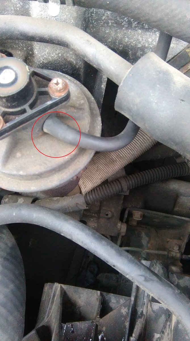

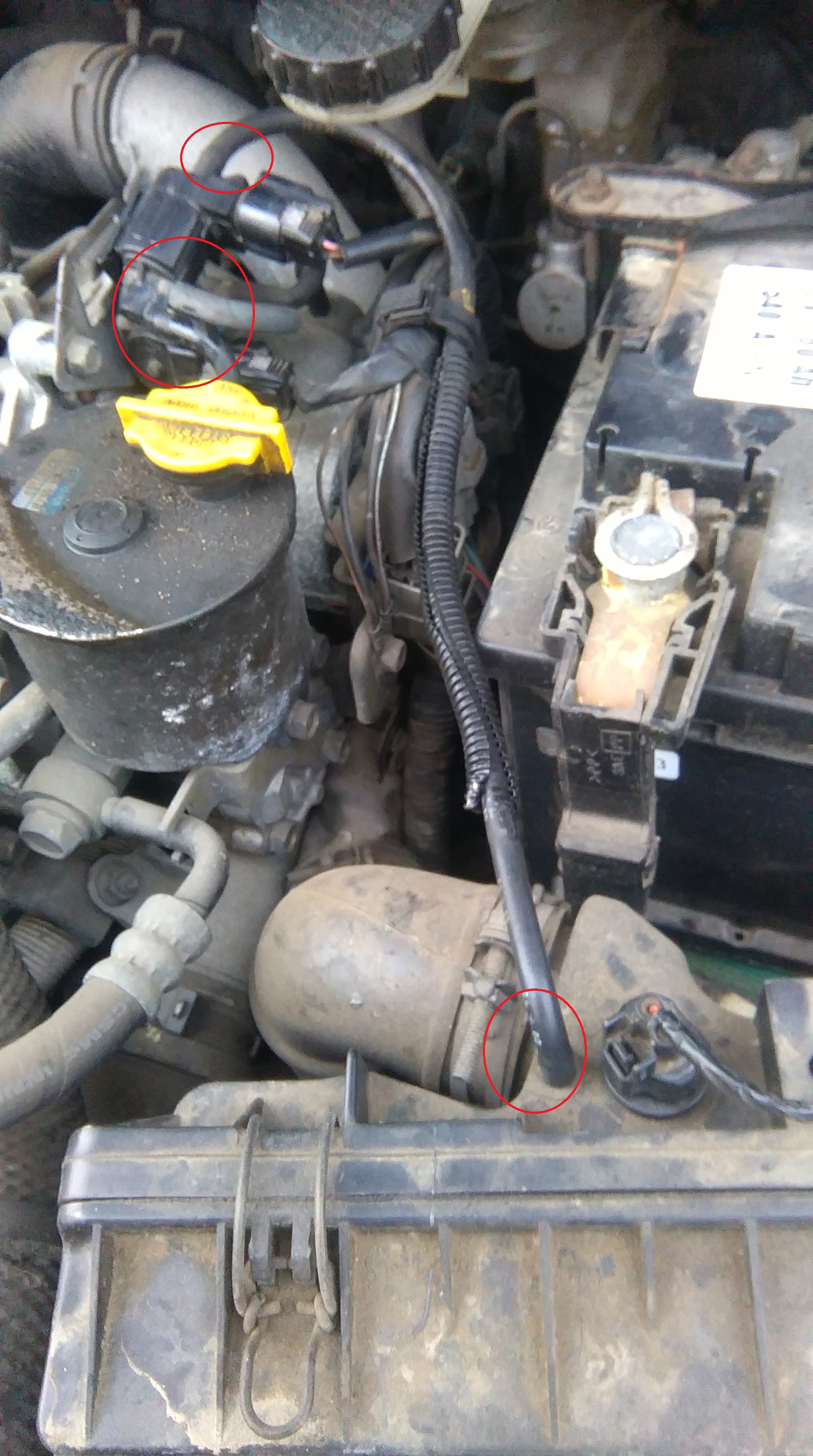

Postprzez matias654 » 3 sty 2018, 14:48
Otóż sprawdziłem dzisiaj węże podciśnienia. Po odpaleniu auto ( stało całą noc) sprawdzałem wszystkie węże podciśnienia i nigdzie nie było ssania. Sprawdzone elementy zaznaczyłem na czerwono.
– bezpośrednio przy egr
– w filtrze powietrza
– i przy tym module od sterowania podciśnieniem też nie było ssania przy żadnej stronie.
po odpięciu kostki napięcie jest.
Czy jest możliwość aby sprawdzić ten element czy działa bo wygląda na to że jest uszkodzony
