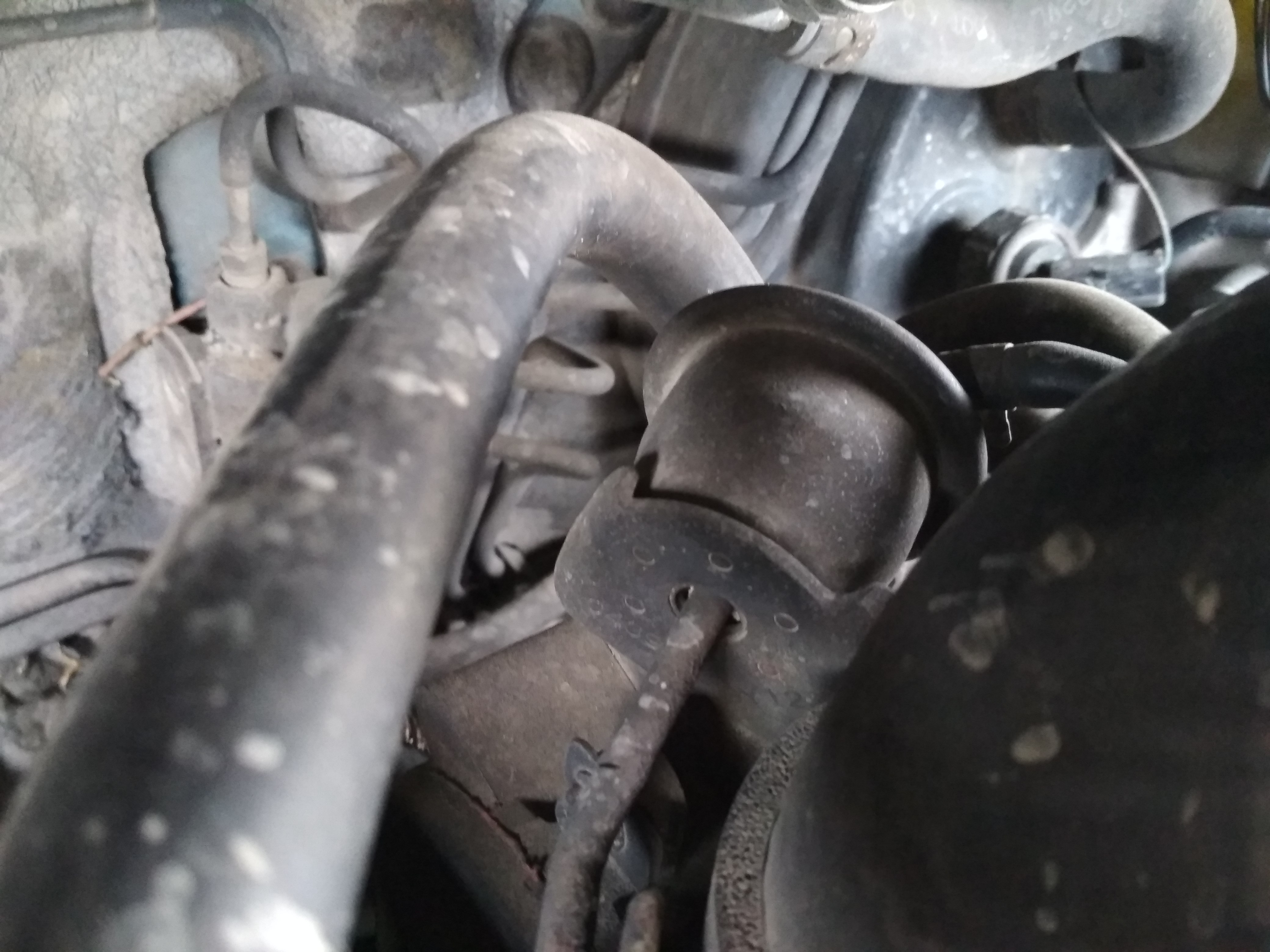

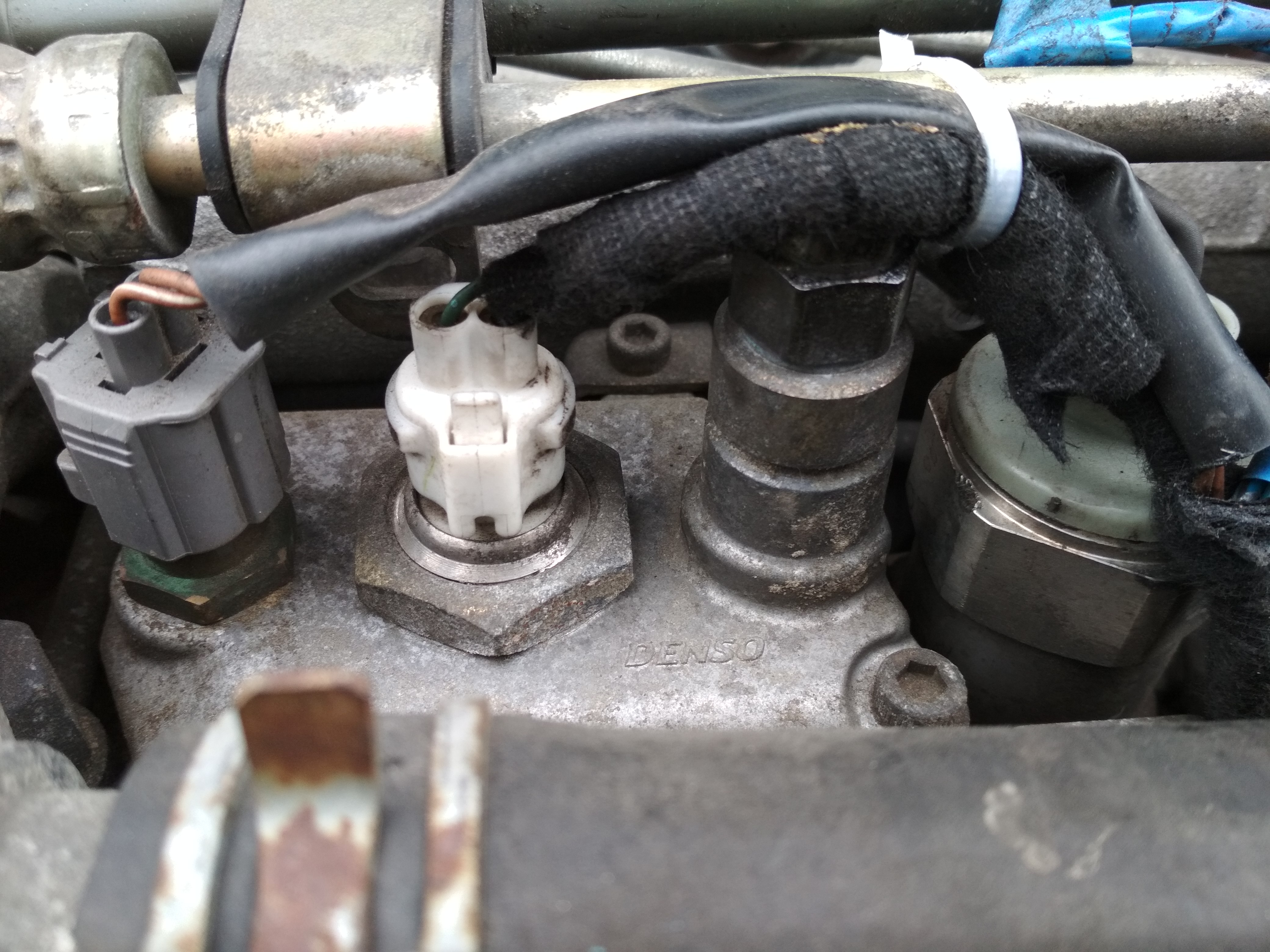

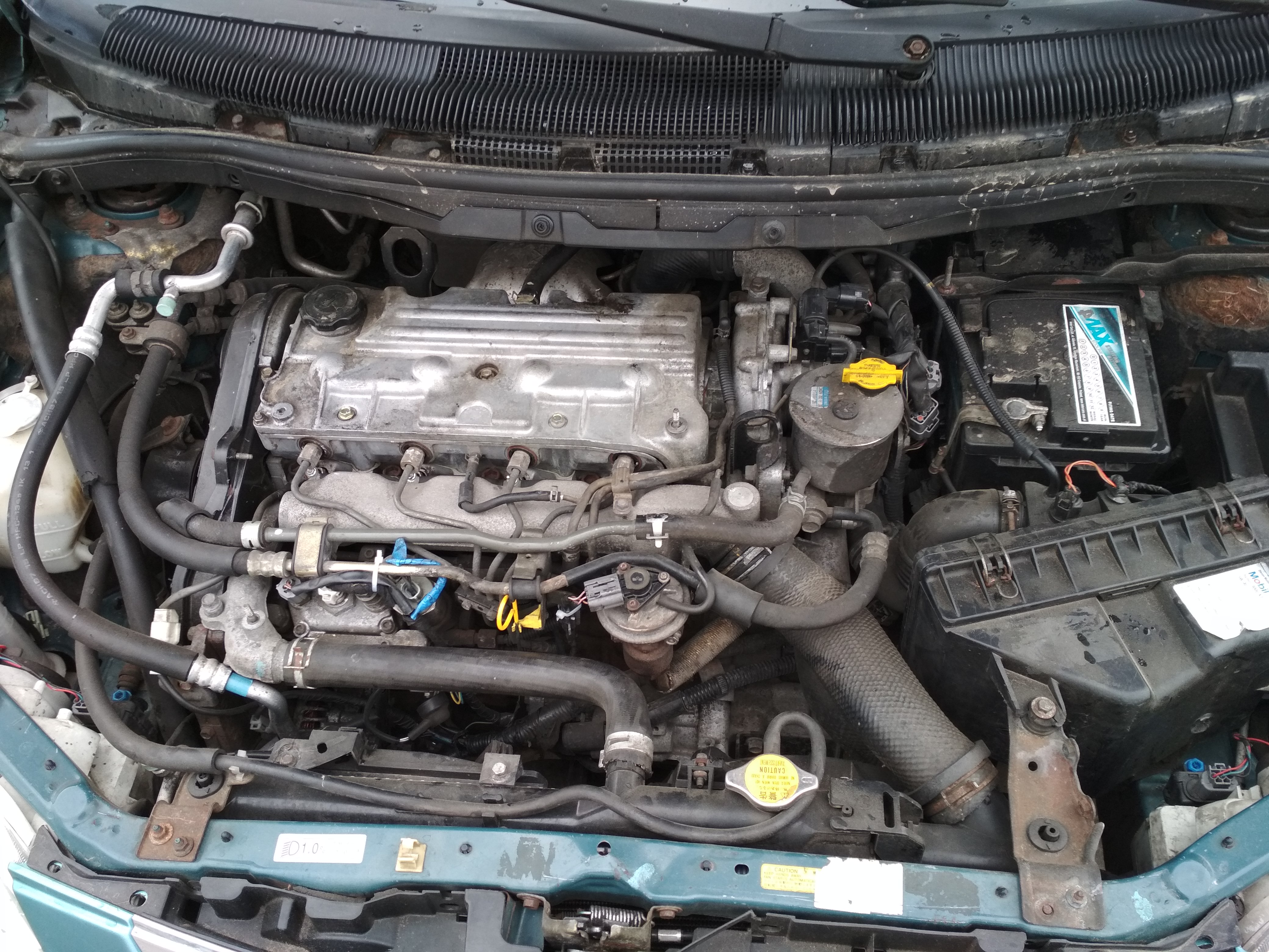

Postprzez Zuldan » 14 cze 2018, 10:52

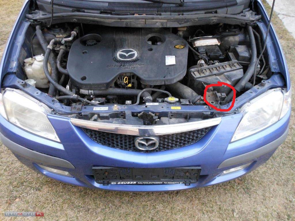

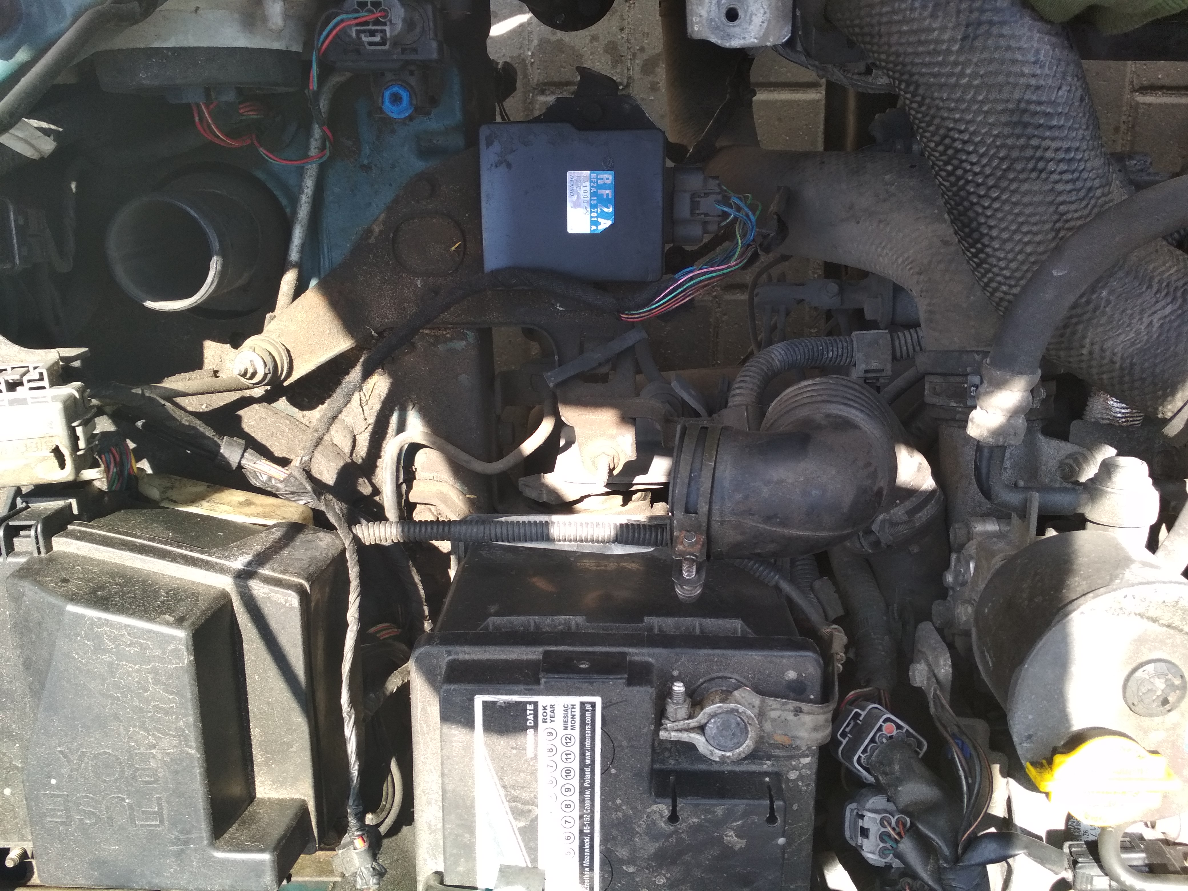

Witam kolegów forumowiczów. Niedawno nabyłem Mazdę Premacy 2.0 DITD, według dowodu 90km z roku 2000. Objaw jak wyżej brak mocy. Nie słychać turbo. Zacząłem od przejrzenia podciśnienia, węże wydają się ok. Zastanawiam się nad tym cięgnem od turbo ale po oględzinach nie wiem gdzie to cięgno dokładnie jest. Zrobiłem fotki i je załączam. Wąż podciśnienia jaki idzie od tej gruszki wchodzi od razu w grubą rurę przy turbo która idzie od filtra powietrza. Zaworki są podpięte ale nie jestem pewien czy poprawnie. Też mam zdjęcia. W obudowie filtra powietrza jest czujnik ale wygląda na czujnik temperatury a boost sensor dopiero dziś dowiedziałem się gdzie on jest. Jutro go sprawdzę. Nie jestem pewien czy w 90km ditd powinno być to cięgno....ktoś pomoże w rozpoznaniu silnika jaki u mnie jest? (Zdjęcia). Pompa sucha, ten dolny zawór suchy, Alternator suchy, pali od pół kluczyka czy zimny czy ciepły. Poradzicie coś?

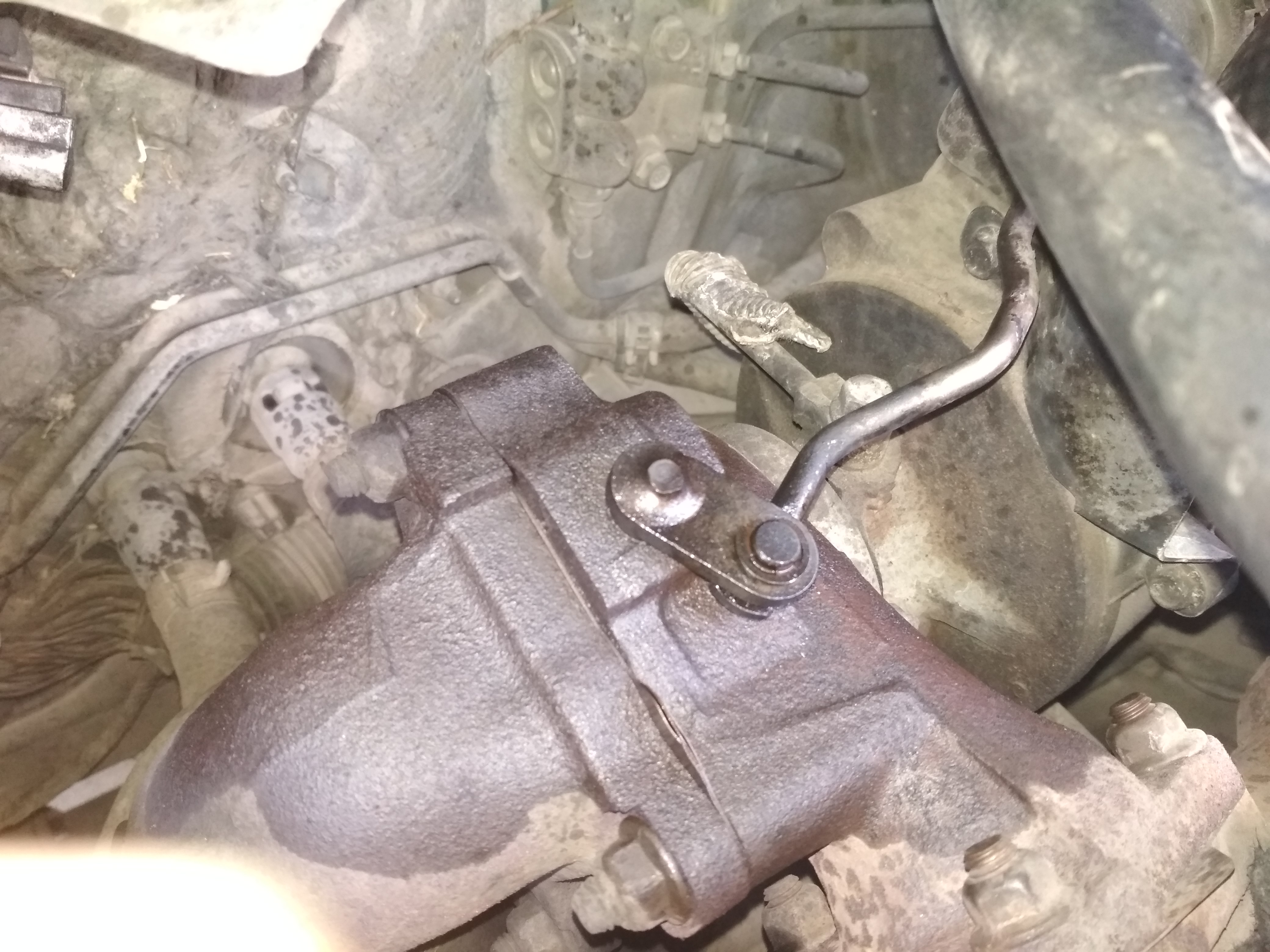

Postprzez Neonixos666 » 14 cze 2018, 14:04
Na tym zdjęciu właśnie widać po prawo to cięgno. Przy mocnym wciśnięciu gazu powinno się ruszać. Rozruszaj je kombinerkami może WG zapiekł się w pozycji otwartej i nie napędza sprężarki. Ogólnie RF2A przy 90KM nie jest demonem prędkości.

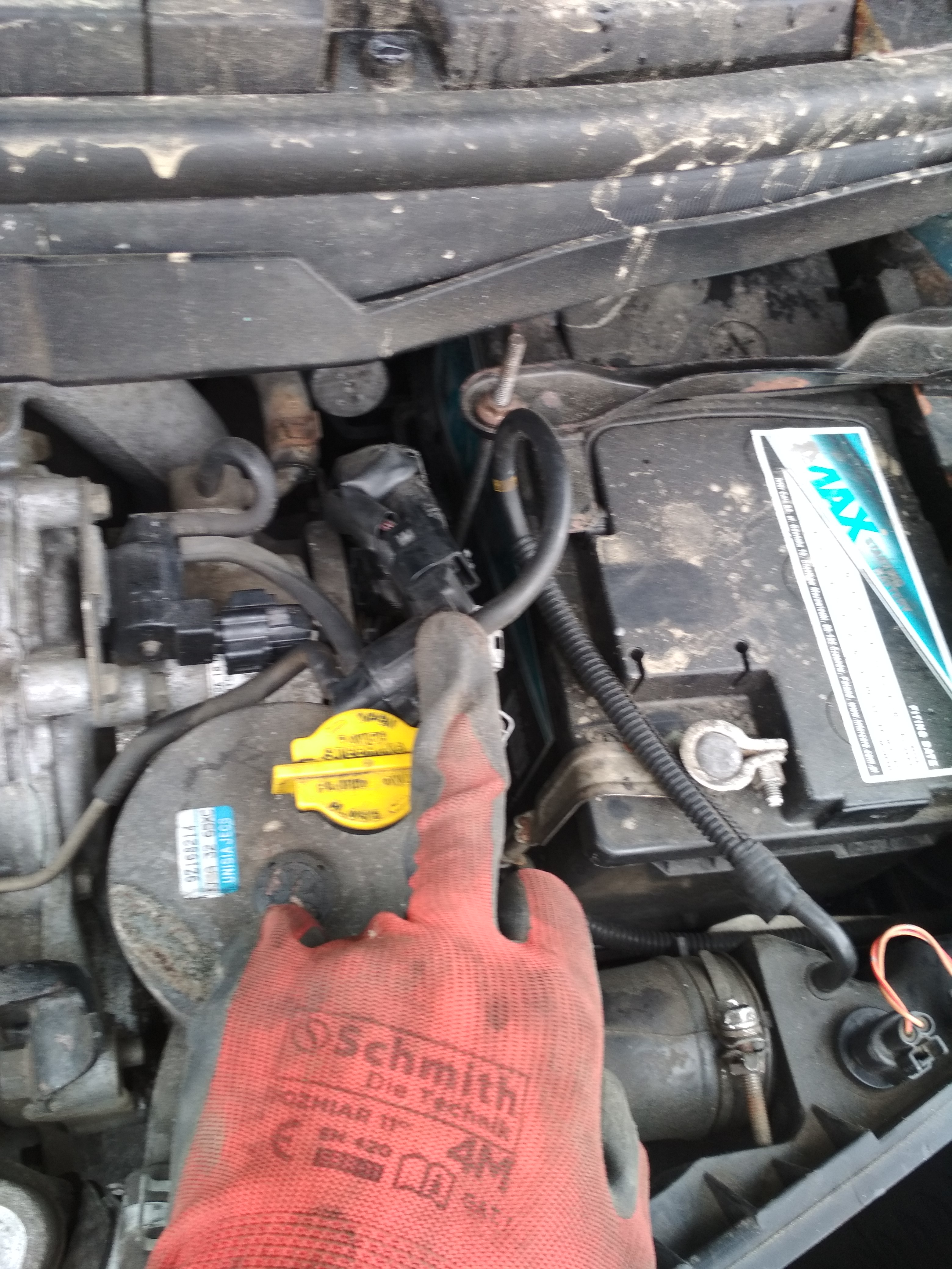

Postprzez Zuldan » 15 cze 2018, 18:39
Dzięki za szybką odpowiedź. Cięgno turbo ruszałem ale chodzi ciężko....nic nie pomogło. Dziś podłączyłem boost sensor do luźnej wtyczki w okolicy lewej lampy- zgasła lampka świec żarowych ale dalej nic. Tu zagadka bo nie wiem gdzie on ma być przymocowany i skąd do niego podłączyć ciśnienie? Jest jeden kruciec w tej okolicy ale już jest tam podłączony wężyk i idzie w dół chłodnicy i kończy się koło czujnika. Sam sensor ma oznaczenie RF4F i nie wiem czy jest odpowiedni....co do podciśnienia to z pompy vacum jest ale dalej na zaworkach już nie zasysa...nie wiem co jest. Poniżej zdjecia.....może ktoś pomoże?

Postprzez Neonixos666 » 15 cze 2018, 20:31
Zuldan napisał(a):Tu zagadka bo nie wiem gdzie on ma być przymocowany i skąd do niego podłączyć ciśnienie?
Z intercoolera powinien wychodzić wężyk do Boost sensora który powinien być chyba przy pasie przednim

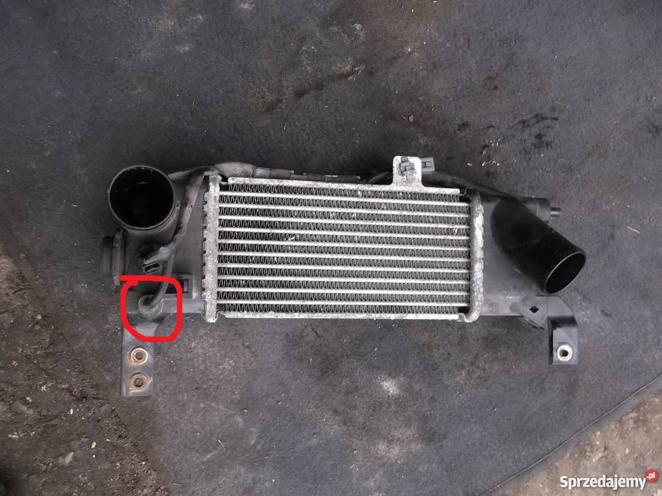

Postprzez Zuldan » 15 cze 2018, 21:39
Czyli intercooler jest umiejscowiony pionowy i to miejsce które zaznaczyłeś jest właśnie tym, w którym kończy się wężyk który przymocowany z drugiej strony intercoolera czy u "góry" dokładnie pod miejscem gdzie powinien być boost sensor z drugiego zdjęcia. Jutro zrobię fotki to będzie to lepiej widać. ....myślałem że tam jakiś trójnik powinien być żeby te dwa wężyki odbierały to samo ciśnienie.....z drugiej strony to zastanawiałem się po co jest ten wężyk tam (ten od góry intercoolera do dołu)??? Ten czujnik to pewnie temperatury nie?

Postprzez Neonixos666 » 15 cze 2018, 23:07
Tak ten czujnik jest od temperatury. Ja miałem RF4F i tam inny jest intercooler i przewody powietrza inaczej poprowadzone, ten intercooler który wstawiłem jest od RF4F a tam czujnik temp i wężyk jest na dole, u ciebie w RF2A powinien być na górze.

Postprzez Zuldan » 18 cze 2018, 12:30
Rozumiem. Właśnie byłem przy aucie i zrobiłem zdjęcia góry IC, żeby pokazać o który kruciec mi chodzi. Na ten króciec jest założony wężyk i leci on sobie w dół i kończy się w miejscu w którym powinien być wpięty boost sensor (obok czujnika temperatury) czy tak ma być? Jak podłączyć boost sensor do ciśnienia? Przede wszystkim to jak sprawdzić czy BS działa poprawnie? Mam też pytanie o podciśnienia- czy są one dobrze połączone? Jak sprawdzić te zaworki? Jak ściągnę wężyk z pompy vacum to czuć jak zasysa ale dalej na wężykach za tymi zaworkach już nie czuć zasysania....przy pracującym silniku po zdjęciu tego wężyka na górze IC nie czuć ciśnienia....czy IC jak i dolot z turbo do niego może być aż tak zapchany? Poradź coś....od czego zacząć. Komputer po zworce GND-TEN rzucił 4 błędy, po podłączeniu BS do wtyczki (nie był podpięty) i skasowaniu błędy nie wróciły. Przynajmniej na postoju i biegu jałowym.....

Postprzez Neonixos666 » 18 cze 2018, 13:42
Pierwsze co zrób to odpal silnik, weź wężyk który jest na zdjęciach i zobacz czy dmucha powietrzem, jeśli tak to podłącz do niego BS i podepnij kostkę. Przejedź się, ten króciec u góry jest chyba ślepy i nie służy do niczego.

Postprzez Zuldan » 26 cze 2018, 15:42
Odpaliłem silnik ale z rurki nic nie wyczułem ciśnienia a ż nie miałem nikogo co by depnął pedał gazu postanowiłem założyć wężyk na boost sensor, sam czujnik do wtyczki i do uziemienia. No i jazda próbna. Auto ożyło i zbiera się całkiem nieźle. Nie mam porównania i dlatego nie wiem czy to już jest to co ma być. Myślę że rezystor poprawi nieco ten wynik:) tak czy siak dziękuję serdecznie za porady. Mam nadzieję że ktoś skorzysta z mojego przypadku i uzdrowi swoją mazdę. Co do krućca u góry IC, rzeczywiście jest ślepy. Pozdrawiam
